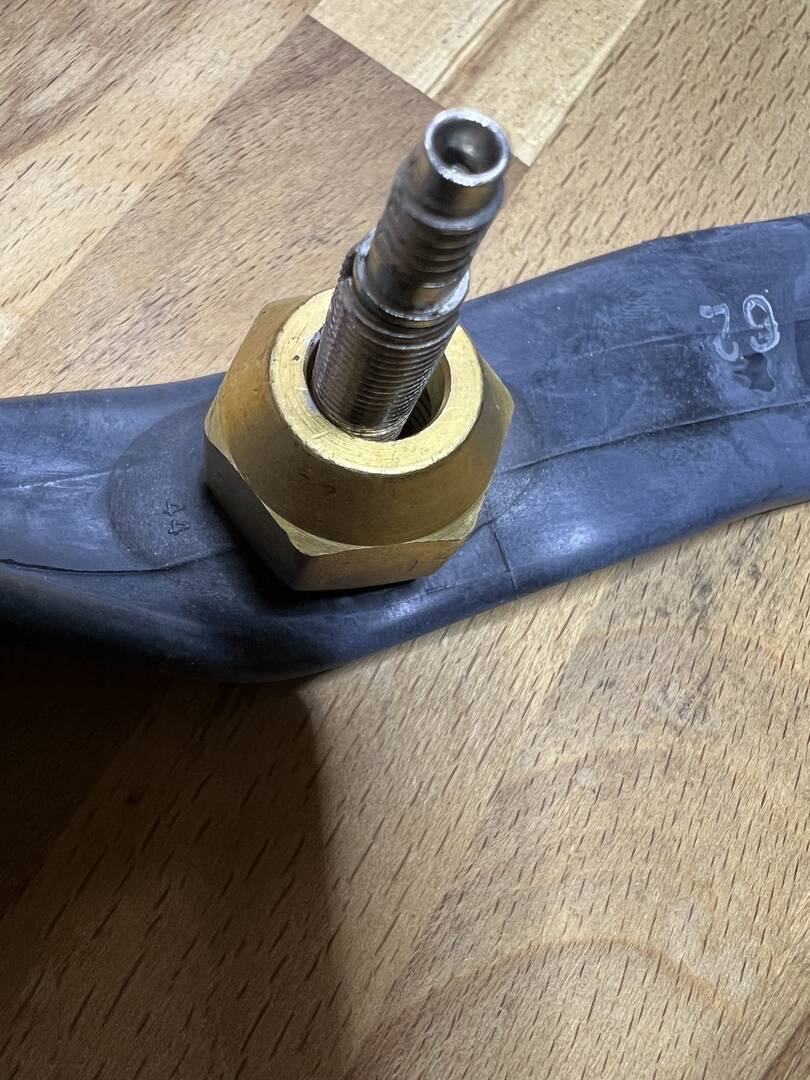

Hat jemand mal ne Empfehlung zu einer (manuellen) Pumpe für Drucktests?
Ich hab zwar eine, aber die kann ich nicht anschließen weil sie alles hat, nur keinen 1/4 oder 5/16 Zoll
Ist so eine ähnliche: VEVOR Handluftpumpe, 4500 psi Luftgewehrpumpe, 310Bar PCP-Pumpe 3 Stage Luftgewehr Lade Stirrup Handpumpe, Handbügelpumpe Dreistufige Steigbügelpumpe, Handluftpumpe Kompletter Zubehörsatz | VEVOR DE
Dafür gibts einen Artikel:
Für deine Pumpe brauchst du nur einen Adapter zu bauen. Dann sollte es mit der wunderbar gehen.
@win Danke,
habe gerade beim Zusammenbauen gesehen dass mir der Adapter vom Schlauch zur Pumpe fehlt :-((
Muss mir was anderes überlegen oder Ersatzteile suchen
Hab sogar noch einen Schlauch gefunden! ?
Irgendwie sieht mir das nach sehr viel Spiel aus. Nun brauche ich "nur" noch ein 3/8 AG - 1/4 IG Reduzierstück.
Weiss aber nicht, ob man sowas in einem Geschäft kaufen kann (ansonsten verstreicht wieder eine Woche ?)
Bekommst du leider nur Online.
Sowas hier: Verbinder "reduziert" für Kältemittelleitung Kälte- und Klimatechnik | eBay
In die Bohrung innen klebst du klebst du das Ventilrohr ein. Dafür muss vermutlich etwas aufgebohrt werden.
Allerdings: DEIN SCHLAUCH IST KEIN SCHRADER! Das passt nicht.
Kannst du nicht improvisieren? Beispiel: Wenn du einen Füllschlauch übrig hast, könntest du den SAE auf einer Seite abschneiden und irgendwie ein Schraderventilrohr einkleben. Günstig wäre natürlich, wenn du eine Drehmaschine hättest, um dir irgendwie Adapterrohre zu basteln oder etwas abdrehen zu können. Oder du kannst einen Füllschlauch direkt mit der Pumpe irgendwie verbinden. Irgendwas findet man immer.
Kleben kann man gut mit Pattex Repair Extreme oder Uhu Max Repair. Findest du in jedem Baumarkt oder auch bei Rossmann.
Einen Schlauch habe ich noch, das andere aber nicht.
Woher bekomme ich ein passendes Fahrradventil?
Eine Drehbank habe ich leider auch nicht
Ich müsste doch eigentlich nur einen Adapter von der Fahrradpumpe auf 1/4 Zoll haben. Anscheinend passt alles nicht zusammen…
Alter Schlauch, wenn nicht vorhanden, neuen Schlauch kaufen. In Fahrradläden bekommst du mitunter auch Schrader-Adapter, sowas hier:
oder
Wenn du in der Nähe einen Fahrradladen mit Werkstatt hast, frag dort einfach mal nach einem alten Schlauch oder Schraderventilrohr. Das landet dort ja im Müll.
Du brauchst ja nur ein kurzes Stück Rohr mit dem passenden Gewinde, um es an die Pumpe anschließen zu können.
