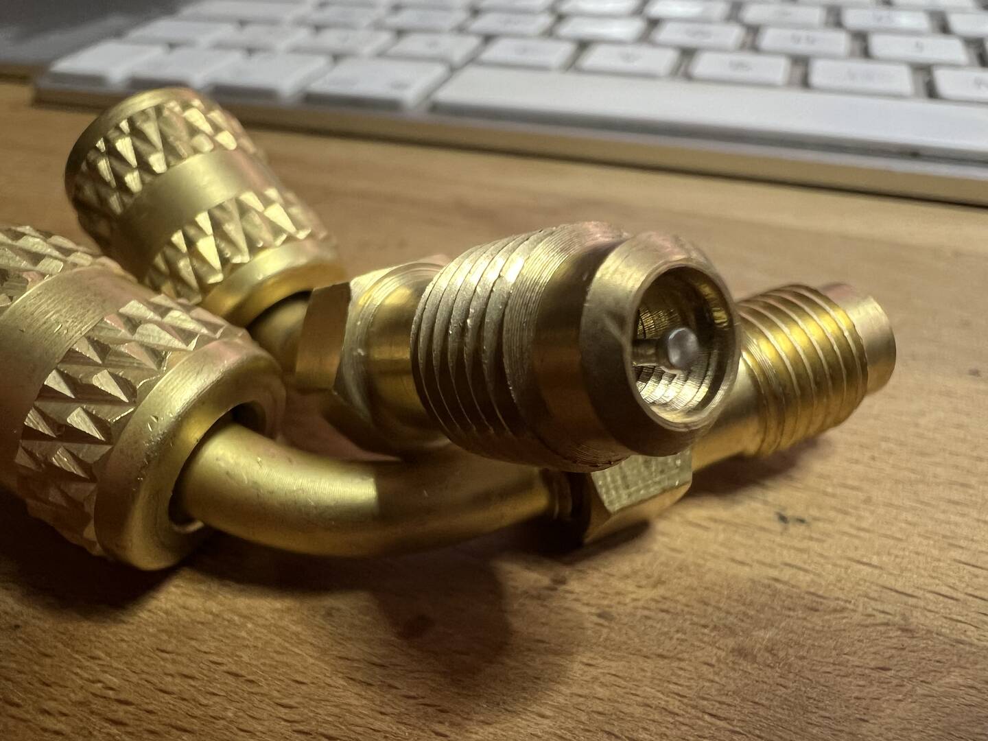

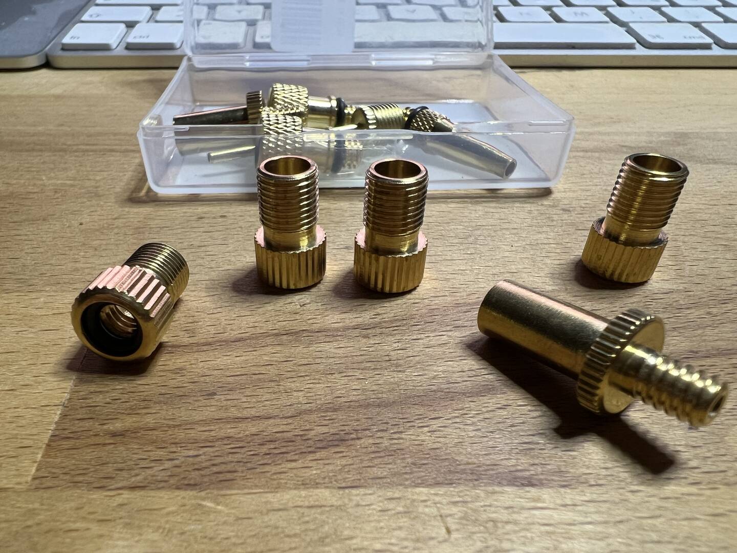

@win Ich habe hier sowas noch rumliegen und Adapter meiner Pumpe, aber der "Missing Link" fehlt... ?

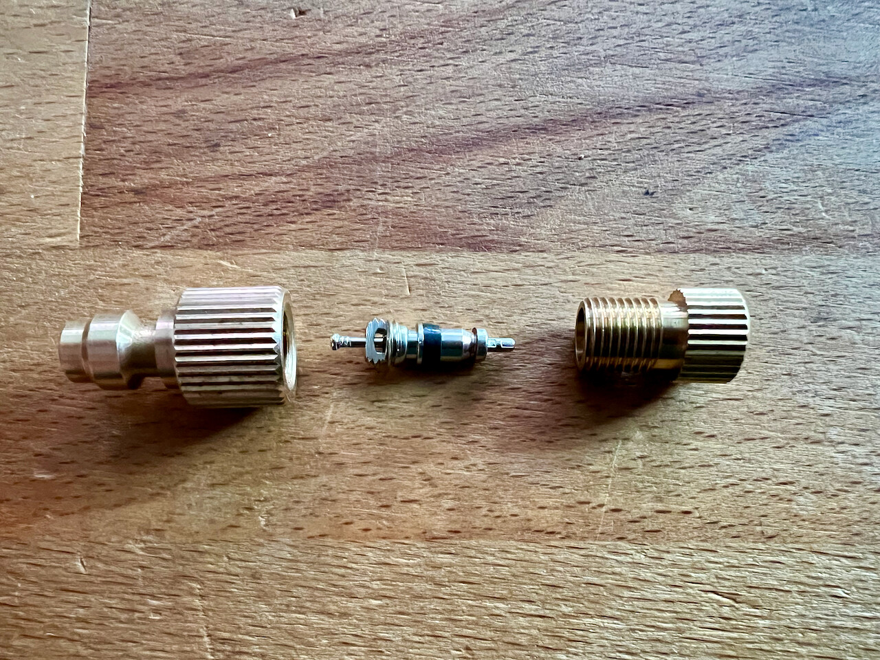

So, bin nun einen riesigen Schritt weiter gekommen: habe ein Schrader Ventil gekauft und mit dem Adapter in meinem Fundus passte der gut an die Luftpumpe (links). Nun muss ich das Ganze nur noch irgendwie in einer Überwurfmutter (1/4 oder 3/8) unterbringen.
Ein Schraderventil brauchst du doch gar nicht, nur das Rohr, in dem ein Schrader eingeschraubt wird. Weil du doch für die Adaption an deine Pumpe nur das passend Rohr mit Gewinde brauchst, um es anschließen zu können.
Jetzt kann du dir den einen Ventildrückerhahn opfern und den SAE Teil mit Außengewinde absägen. Dann schaust du mal, ob du ein Stück Rohr findest, was sowohl ins Schraderrohr wie auch in den SAE Anschluss passt. Und das würde ich mit Epoxy oder Max Repair einkleben. Was auch gehen sollte: Den abgeschnittenen SAE-Stutzen am Sägeschnitt nochmal sauber feilen, den Schraderadapter stirnseitig kurz anschleifen und beides einfach stumpf miteinander verkleben. Dafür besser Epoxy verwenden. Fertig ist der Adapter.
Klar sollte sein, dass man bei Drücken von 20-40 bar vorsichtig sein muss. wenn dir der Adapter zerreist, kann das schon gefährlich werden. Den würde ich mechanisch noch irgendwie zusätzlich sichern und immer auch Schutzbrille tragen. Ich würde bei solchen Bastelein auch nur bis 20 bar gehen.

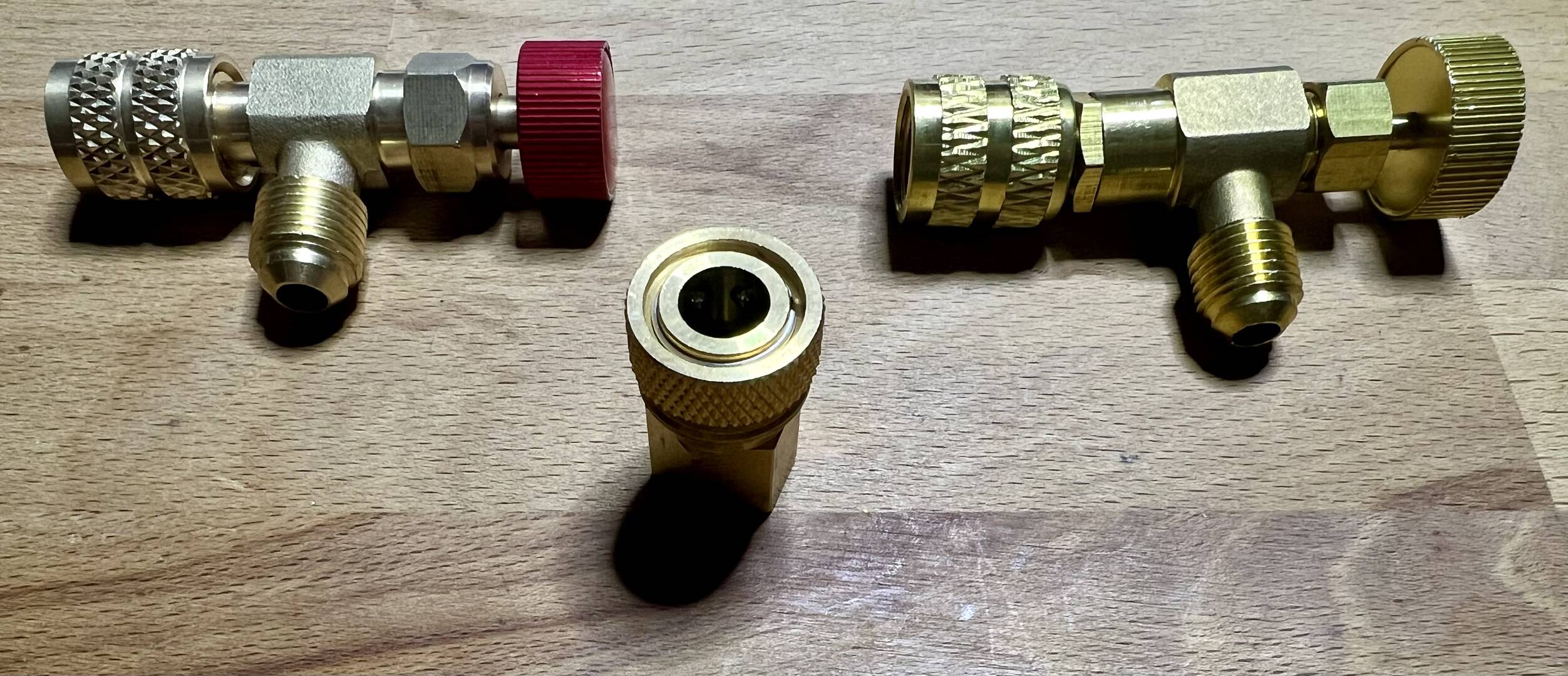

Ich stehe buchstäblich auf dem Schlauch: was meinst Du mit Ventildrückerhahn?
Sind das diese hier? https://www.amazon.de/Klimaanlage-K%C3%BChlmittel-Sicherheitsventil-Durchfluss-Kontrolle/dp/B07YFT7CGM/ref=asc_df_B07YFT7CGM/?tag=googshopde-21&linkCode=df0&hvadid=447483970238&hvpos=&hvnetw=g&hvrand=441228291375059464&hvpone=&hvptwo=&hvqmt=&hvdev=c&hvdvcmdl=&hvlocint=&hvlocphy=9043469&hvtargid=pla-925512586510&mcid=986cd357c3193a55835405adb3f9c862&th=1
Ich sehe gerade, sowas habe ich gar nicht
Hier habe ich noch was gefunden und nun wird mir auch klar, dass das, was landläufig unter "Ventil" verkauft wird, gar kein Ventil ist, sondern in Wirklichkeit ein "Hahn". Das hier sind Ventile die ich vielleicht brauchen kann, oder?

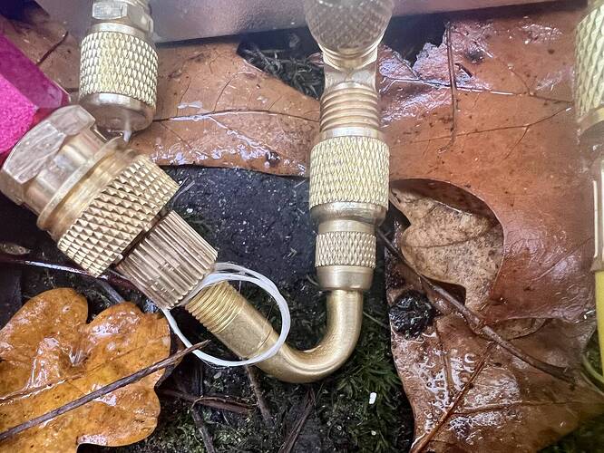

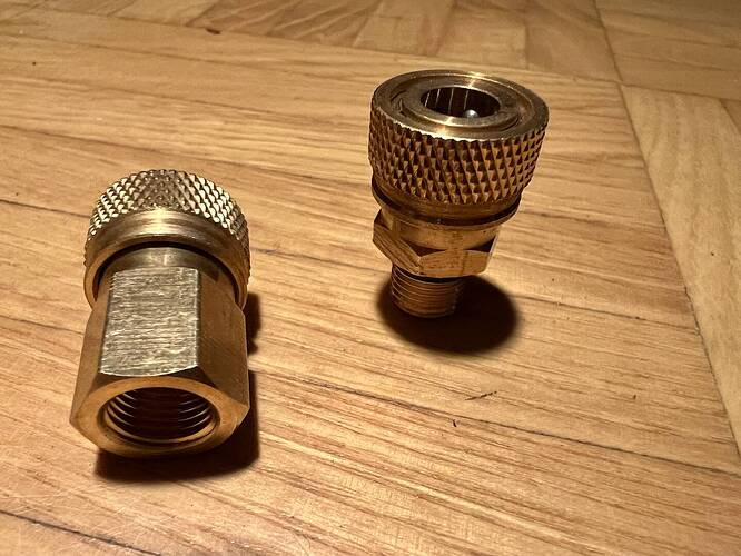

So, habe mir nun ein Adapter aus der Verschlusskappe gebastelt.
In die Verschlusskappe habe ich ein Loch gebohrt und durch dieses Loch ein Stutzen mit Aussengewinde gesteckt welches man direkt an einen Ventiladapter von meinem Nachbarn schrauben konnte. Das hält locker 20 Bar aus, hätte ich vorher nicht gedacht. (Auf dem Bild ist rechts der aufgebohrte Verschluss zu sehen)
Habe dann alles mit Lecksuchspray eingesprüht und auch ein Leck an der 1/4 Überwurfmutter gefunden (bei 20 Bar) die ich nochmal festgezogen habe (Drehmomentschlüsselvon Rothernburg war nicht so der Bringer…)
Nun habe ich noch eine Frage zum Helium mit dem ich nochmalig dem Schnüffelgerät alles auf Lecks testen will: Wenn ich die Rphre evakuiert habe und die Heliumflasche, die ja ca. 20 Bar hat, daran klemme und vorsichtig aufdrehe, haut mir der Überdruck der dann im Gesamtsystem entsteht nicht alles umeinander?

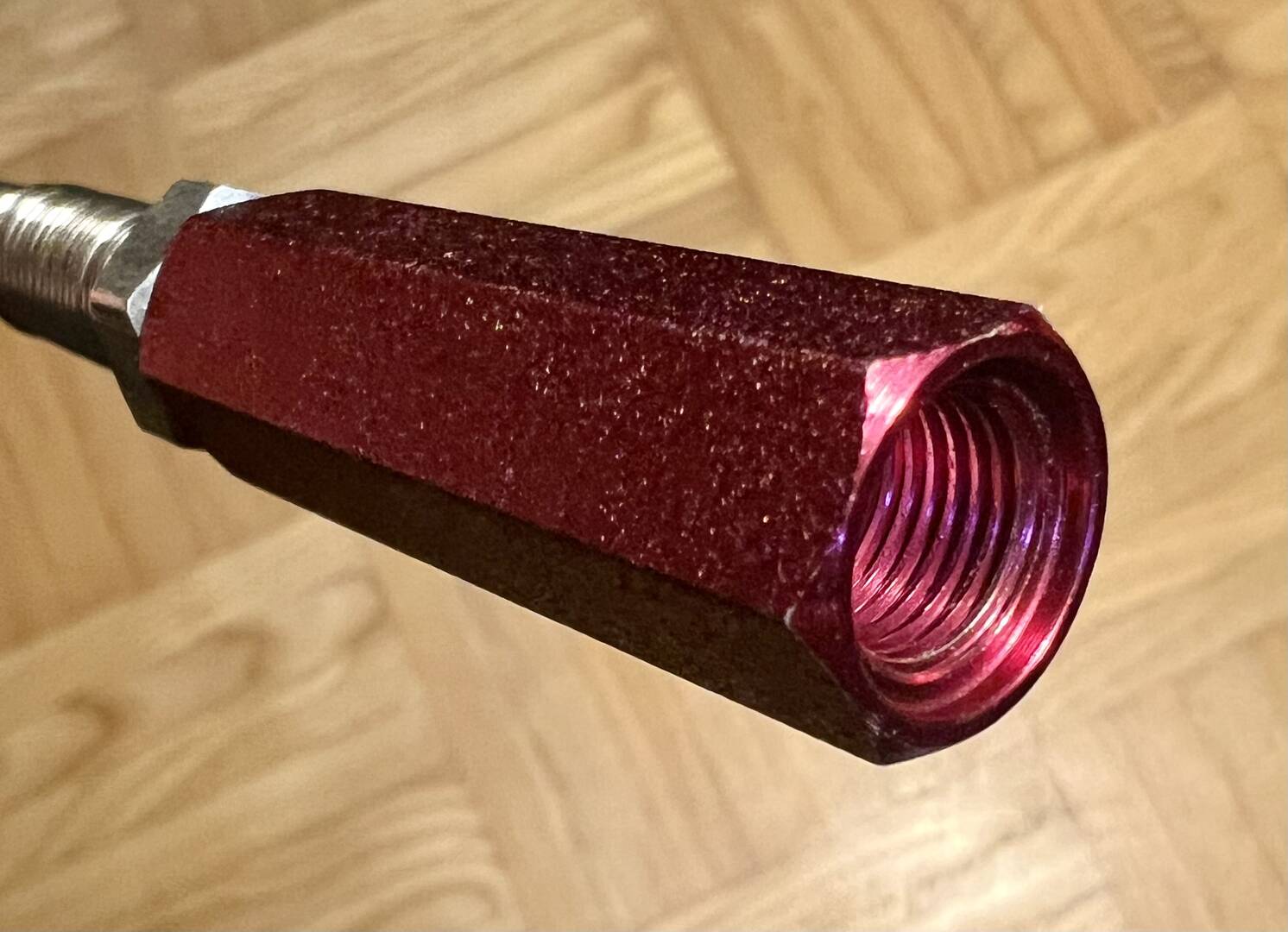

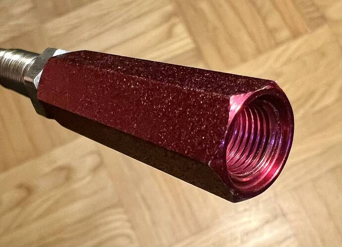

hat jemand in irgendeinem Shop eine starre, gewinkelte Verlängerung für ein Vakuummeter gefunden. In videos sieht man es häufig, nur finde ich keine.
Es geht um so etwas:
@thaistatos
Hat aber 14 Tage Lieferzeit
