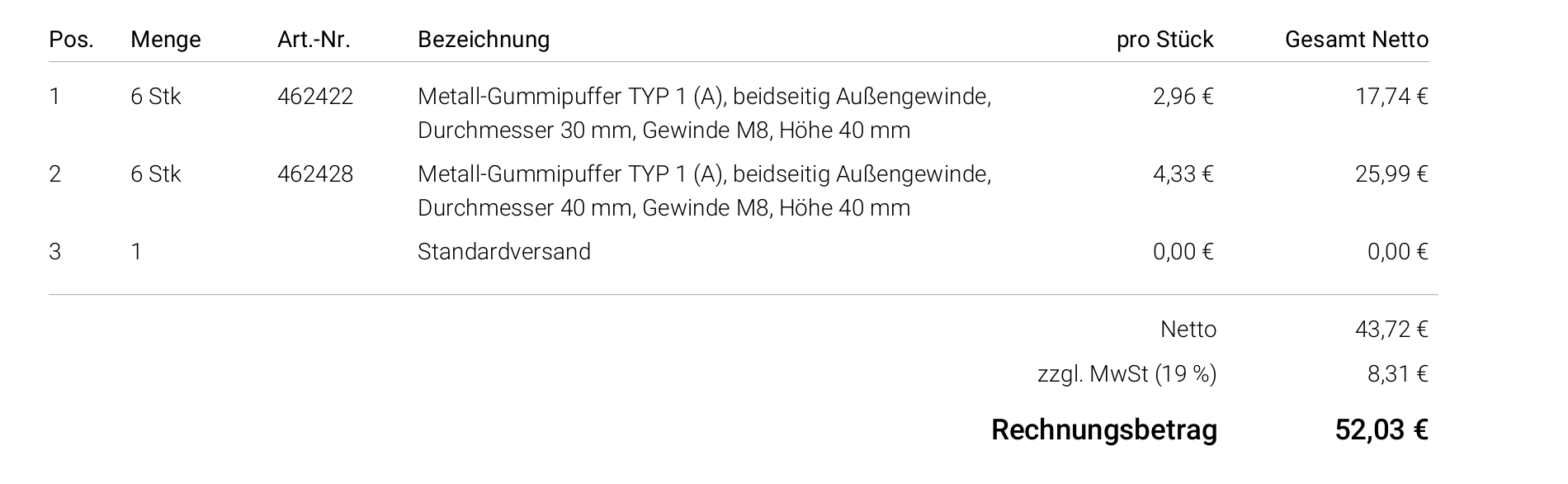

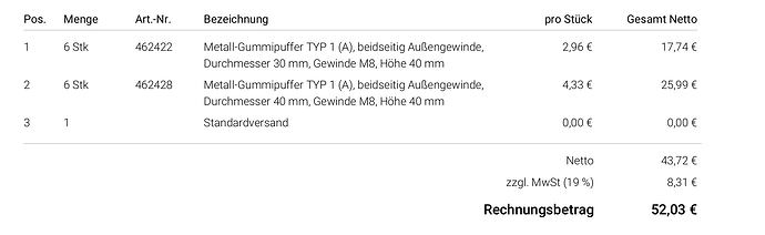

Wagner erschien mir recht selbstbewusst bei den Preisen. Hab dann www.zahnriemen24.de gefunden und 40 mm Höhe gekauft. Für die schwere Seite (Kompressor) 40 mm Durchmesser, für die leichte Seite 30 mm. Die sind gut, Härte: 55 Shore A
55 Shore ist die Standardhärte bei diesen Teilen. Bei uns war das zu hart, ganz tiefe Frequenzen übertrugen sich ins ganze Haus. Das haben wir aber erst im Winter gemerkt, als die Anlage so richtig aufdrehte. Jetzt ist Shore 45 drin, Geräusche sind jetzt komplett weg. Allerdings steht die Anlage dann etwas schwammiger.
