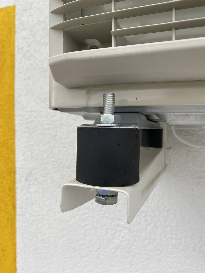

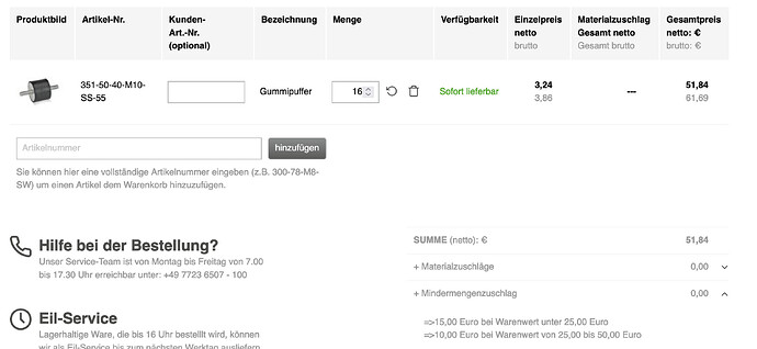

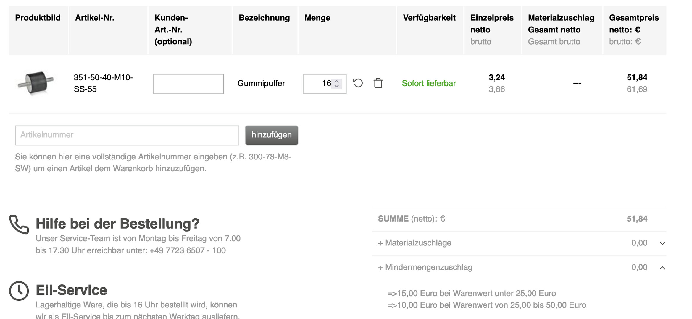

Ich hab gerade festgestellt, dass man die nicht nur über Amazon, sondern auch direkt beim Hersteller über ganternorm.com bestellen kann. Ist dann weit günstiger! Ein 50x40er-Puffer (50mm Durchmesser, 40mm Höhe) kostet dort nur 3,86 EUR sowohl in Shore 40 als auch Shore 55 (Spezifikation). Allerdings muss man schon einige bestellen, da sonst ein Mindermengenzuschlag anfällt.
50mm Durchmesser ist schon recht viel, typisch sind die in 40x40 mm. Da würden die 2,67 Euro das Stück kosten in Shore 40. Guter Preis. Würde bei gummipuffer-wagner 7,74 Euro kosten.

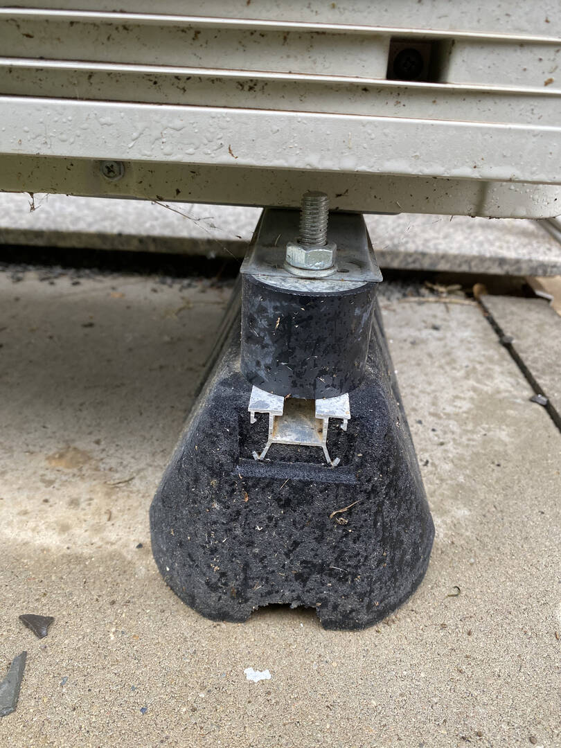

Hatte mich damals für die 5cm aus rein optischen Gründen entschieden, damit es zu den 5cm breiten Schienen der Daikin und den 5cm Ausleger der Wandkonsole besser passt:
Habe sie dann auch für das andere AG auf der Bodenkonsole eingesetzt. Dort aber eher weniger zum Entkoppeln (das Teil steht eh nicht an der Hauswand); ich wollte es einfach noch ein paar cm höher haben, damit noch etwas mehr Spiel ist, falls sich im Winter mal ein Stalagmit bilden sollte. Für den Zweck hätte es vielleicht noch günstigere Alternativen gegeben, mit den Puffern zu arbeiten war für mich allerdings das einfachste.
Ich habe bei meiner aktuellen Bestellung jetzt aus Neugierde und zum Vergleich mal ein Set in Shore 40 dazugelegt...

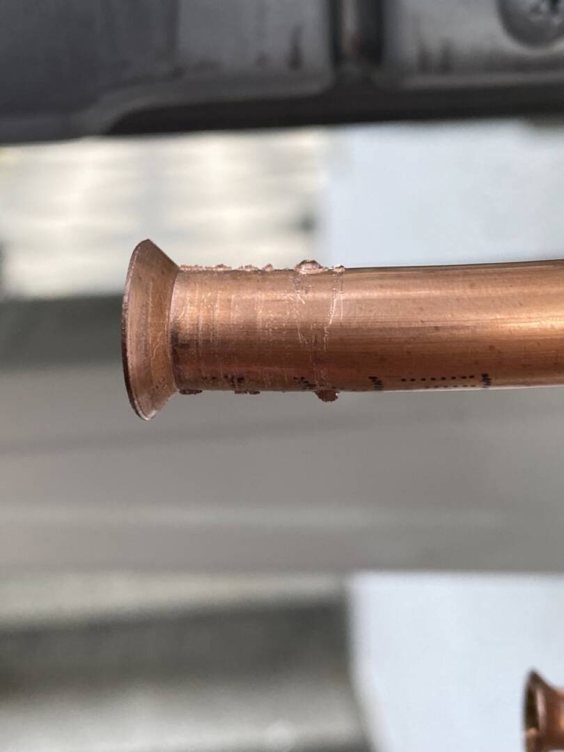

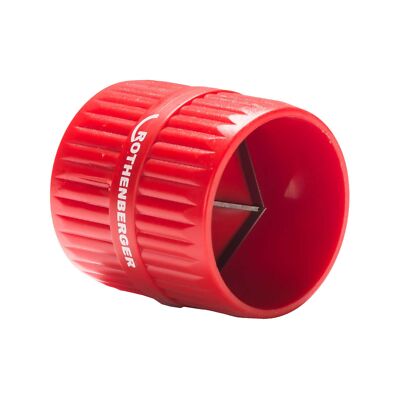

Ich habe so einen Entgrater von KS Tools:
Die drei Klingen enden leider nicht in einem Punkt, sondern eine Klinge steht über. Dadurch kann es bei kleinen Rohrdurchmessern (1/4") sehr leicht passieren, dass man das Rohr innen zerkrazt. Ich habe das Teil retourniert und Ersatz erhalten, aber bei dem neuen Teil ist es genauso.
Ich hoffe, dass ich einfach eine schlechte Charge erwischt habe: Hat noch jemand so einen Entgrater und kann bestätigen, dass es die Klingen in einem Punkt enden sollten? Auf den Produkt- und Kundenbildern bei Amazon kann ich es nicht eindeutig erkennen.
Bei mir enden die auch nicht auf gleicher Höhe. Ist aber bei 3 Klingen egal, die liegen doch immer alle an und schneiden alle 3. Ist wie ein Tisch mit 3 Beinen, der nie kippeln kann.
Nebenher: So richtig glücklich bin ich über diese Entgrater auch nicht, wirklich schön bekommt man die Rohre nicht entgratet. Mitunter hatte ich den Eindruck, dass es ohne jede Entgratung deutlich besser wird, zumindest beim dünnen 1/4 Zoll Rohr. Nach etwas Recherche fand ich auch Profis, die das so machen. Kannst das ja mal ausprobieren und mit Lupe inspizieren.

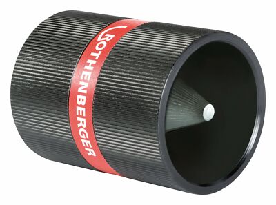

Wenn du einen besseren Entgrater willst, kannst du dir den von Rothenberger mal anschauen:
Da siehst du übrigens auch, dass die Messer nicht die gleiche Höhe haben. Scheint normal zu sein bzw. notwendig, damit die Geometrie stimmt.
Was kritisch ist und ich schon erlebt habe: Durch unsaubere Entgratung können kleinste Späne hängen bleiben, die man nach der Bördelung versehentlich auf die innere Bördelfläche bekommt. Das kann z.B. passieren, wenn man Nylog aufträgt. So ein Span wird dann zwar platt gedrückt, aber ist ein Risiko für Undichtheit. Insofern gehe ich nochmal vorsichtig mit Korn 400 Nassschleifpapier nach Der Bördelung um den Außenrand, um diesen zu glätten. Dann aber nochmal penibel säubern.
Das Problem ist ja nicht, dass die Klingen nicht anliegen, sondern dass es beim 1/4"-Rohr sehr leicht passieren kann, dass die lange Klinge auf der gegenüberliegenden Seite die Innenwand ankrazt, wenn der Entgrater leicht gekippt ist. Aber vielleicht knippse ich einfach den überstehenden Teil mal ab.
Anfangs hatte ich so einen einfachen Ein-Klingen-Entgrater, aber mit dem kam ich nicht so wirklich zurecht. Den verwende ich jetzt nur noch, um die Quetschreste des Bördelgeräts zu entfernen. Wobei ich mich natürlich frage, ob so etwas überhaupt auftreten sollte oder ob die Rohrhalterung meines Bördelgeräts einfach minimal zu klein ist. In Videos habe ich jedenfalls noch nie jemanden gesehen, die Außenwand nach dem Bördeln nachbearbeiten zu müssen.

Das Rothenberger macht in der Tat erstmal keinen anderen Eindruck, aber ich habs bei Chinakram schon oft erlebt, dass es fast identisch aussieht, aber in der Qualität dann trotzdem Welten zwischen sind. Die Chinesen bauen liebend gerne alles nach und sind Meister darin, dass es identisch aussieht. Nur stimmt eben oft die Qualität nicht.
Rothenberger hat auch noch was viel besseres, kostet aber um die 40 Euro.

So einen habe ich. Damit bekomme ich aber das 1/4" Rohr nicht entgratet. Mit dem Grat ist das Rohr zu klein.
Scheint mindestens 2 gleiche Schneiden zu haben.

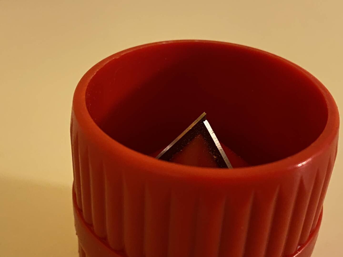

Die roten mit klingen funktionieren bisher meiner Meinung nach am besten bei den kleinen Rohren aus Kupfer. Der teurere, bei dem der Konus einfach viele ritzen hat, funktioniert sehr gut bei Wasserleitungen (Kupfer, 15mm, 18mm, ...).
Der entgrater mit den Wechselschneiden ist zwar gut, aber zerkratzt das Rohr sehr schnell. Verwende ich in der Regel eher für größere Kunststoffrohre oder 3D-Drucke.

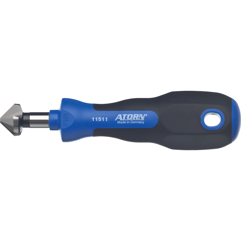

Ich habe noch einen Handsenker, aber den habe ich noch nicht zum entgraten benutzt. Gefühlt ist da der Winkel auch nicht so optimal. Müsste ich aber Mal ausprobieren
