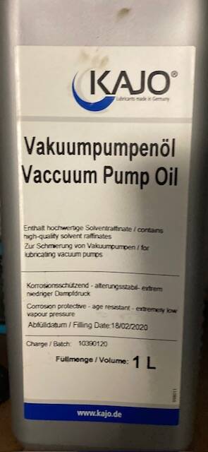

Es spricht gar nichts dagegen. Aber alles andere als "dämlich" abzustempeln ist schon arg arrogant. Ich fahre die Pumpe übrigens schon seit über 10 Jahren an einem Vakuumtisch der CNC. Betrieb mit Hydrauliköl. Und ja, auch Vakuumpumpenöl ist Hydrauliköl.
Die Spielzeugpumpe hat übrigens komplett andere Anforderungen als unsere Hochleistungskompressoren in der Firma. Aber beide laufen mit dem selben Öl. Obwohl Drehzahl, Laufzeit und Wärmeentwicklung vollkommen unterschiedlich sind. Seltsam. Viskosität scheint hingegen gar nicht so wichtig zu sein bei vielen hier. Wo ich da doch eher darauf achten würde. Komischerweise liegen den Chinapumpen alle möglichen Arten von Ölen bei. Es sind halt Spielzeugpumpen. Da wird mein Staubsauger schon wärmer.
Das Vakuumpumpenöl würde auch in der Bremse meines Ebikes funktionieren. Einwandfrei sogar.
Es zwingt ihn auch keiner dazu ein Öl seiner Wahl zu nehmen. Ich persönlich hab Hydrauliköl rumstehen. Und da geht es nicht ums sparen. Es steht rum und es ist mehr als ausreichend für die Spielzeugpumpe.

Ich bleibe bei der Empfehlung, Vakuumpumpenöl statt Motoröl in Vakuumpumpen zu verwenden.
Ich habs mal in der FAQ hier mit aufgenommen:
Vielleicht noch der Hinweis (auch für die FAQ), dass die Viskosität kein hinreichendes Kriterium für ein Vakuumpumpenöl ist. Wie bei manch anderen Ölanwendungen auch.

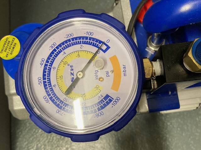

Ich habe das Standard-Manometer der China-Pumpe verwendet. Ob man das überhaupt als Messinstrument bezeichnen kann, da bin ich mir selbst unsicher. Eher ein Schätzeisen. Es sei denn du gestattest dem Manometer diese Bezeichnung zu. Am Ende geht es darum die Feuchtigkeit aus der Leitung zu bekommen. Für einen echten Dichtheitstest halte ich es für ungeeignet.

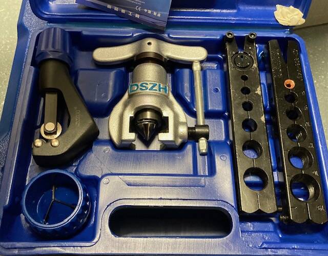

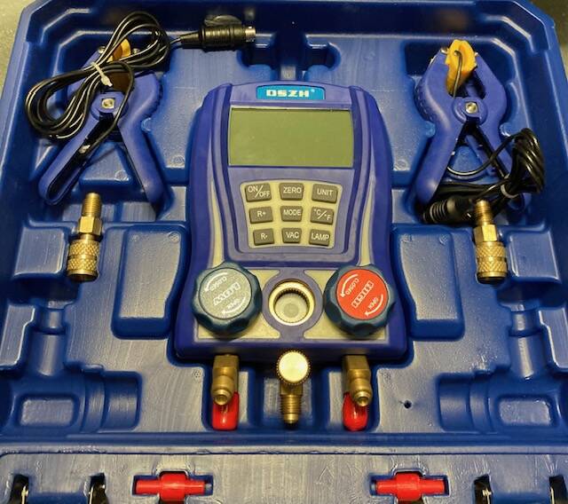

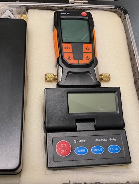

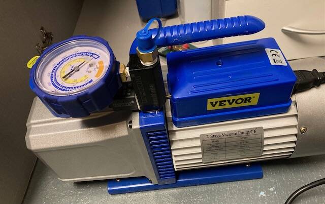

ich verwende seit 2020 Bördelgerät und Monteurhilfe von DSZH China, die Vakuumpumpe ist von Vevor 2 Stufig mit nachgerüstetem Manometer und Magnetventil, Vakuumöl von Kajo Deutschland, eine Paketwage fürs Kältemittel ein Testo552 Vakuummeter.
Monteurhilfe und Vakuumpumpe sind sehr oft im Einsatz bei der Reparatur von Kfz Klimas, Bördelgerät ist auch öfter im Einsatz bei Freunden und Bekannten. Bisher keine Probleme oder Undichtigkeiten.

Das finde ich irgendwie widersprüchlich. Oben schreibst du, dass du kein "Micron-Messgerät" an einer Split-Klima verwenden würdest, auf der anderen Seite aber den Druck erreichen willst, damit das Wasser verdampft. Und dann, dass du ein Schätzeisen an der Pumpe hast, mit der du gar nicht sicher sein kannst, ob du den Druck erreichst.
Mit diesen mechanischen Manometern/Vakuummetern kannst du nicht sicher feststellen, ob du die 5-10 mbar erreichst, um sicher entfeuchten zu können. Das fängt schon damit an, dass die vom Luftdruck abhängen, weil die nur relativ messen.
Ich sehe es eher so: Wenn man halbwegs Sicherheit in den Prozess des Evakuierens bekommen will, braucht es eigentlich ein vernünftiges Absolutwert-Vakuummeter, wie ein Testo 552. Ohne den ist es Blindflug. Ein guter Praktiker mit hinreichend Erfahrung, der auch sein Werkzeug gut kennt, kann auch mit einem einfachen mechanischen Manometer und ein paar anderen "Indikatoren" erkennen, ob das mit dem Entfeuchten klappt. Ein Anfänger, der das zum ersten Mal macht, wird da völlig im Trüben fischen.

Am besten hat man ein Testo 552, damit kann man wirklich genaue Aussagen machen, welchen Unterdruck man erreicht hat. Will man diese 200 Euro nicht ausgeben, dann zumindest ein gut auflösendes Vakuummeter. Manche Pumpen haben zwar schon eins, aber das nützt einen nichts, wenn man eine evakuierte Anlage mal 1 Tag beobachten will.
Mit so einem mechanischen Vakuummeter kann man mit etwas Erfahrung zumindest zahlreiche Fehler ausschließen. Auch wenn das nur relativen Unterdruck gegenüber Luftdruck darstellt und so der Luftdruck mit reinspielt, kann man gewisse Aussagen darüber machen. Wenn man auch das nicht hat, wird alles ziemlicher Blindflug.
So ein Vakuummeter war gemeint:

PS: das Schätzeisen aus deinem Link halte ich für mehr als ausreichend.
