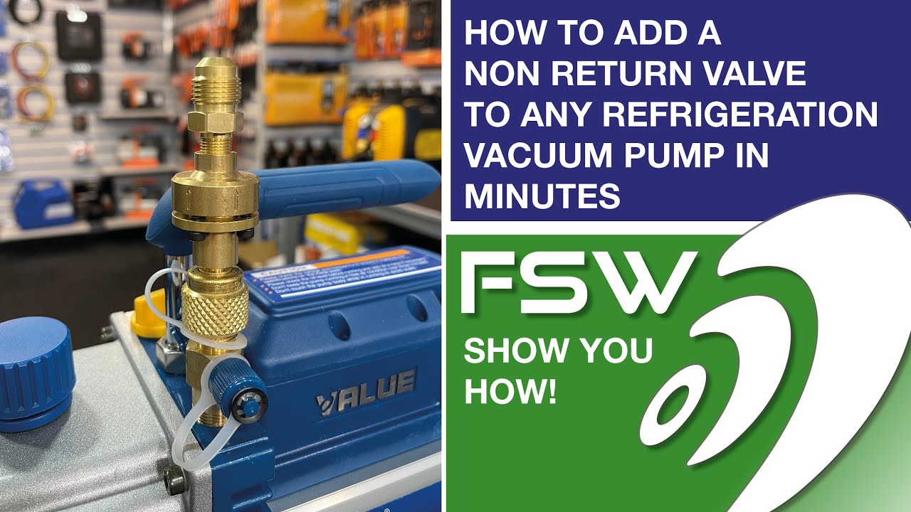

Das Problem ist nicht ein Ölnebel, sondern das Zurücksaugen des Öls ins Vakuum, wenn:
jemand die Reihenfolge vergisst (erst absperren, dann Vakuumpumpe ausschalten)
der Strom ausfällt und die Vakuumpumpe stoppt
jemand gegen den Kabelstecker der Vakuumpumpe tritt oder übers Kabel stolpert und das Kabel rauszieht
jemand die Steckdose für etwas anderes brauchte und das Verlängerungskabel aussteckt, ohne Bescheid zu sagen
Dagegen hilft:
Pumpen mit Magnetventil
Nachrüstmagnetventil
Anti Rücksaugsiphon:
