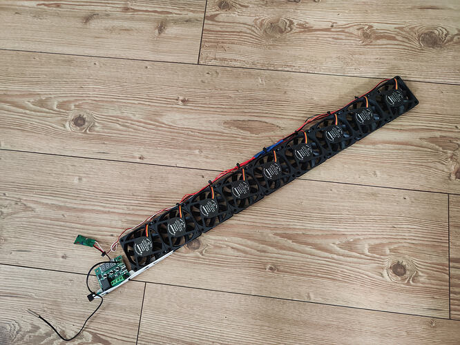

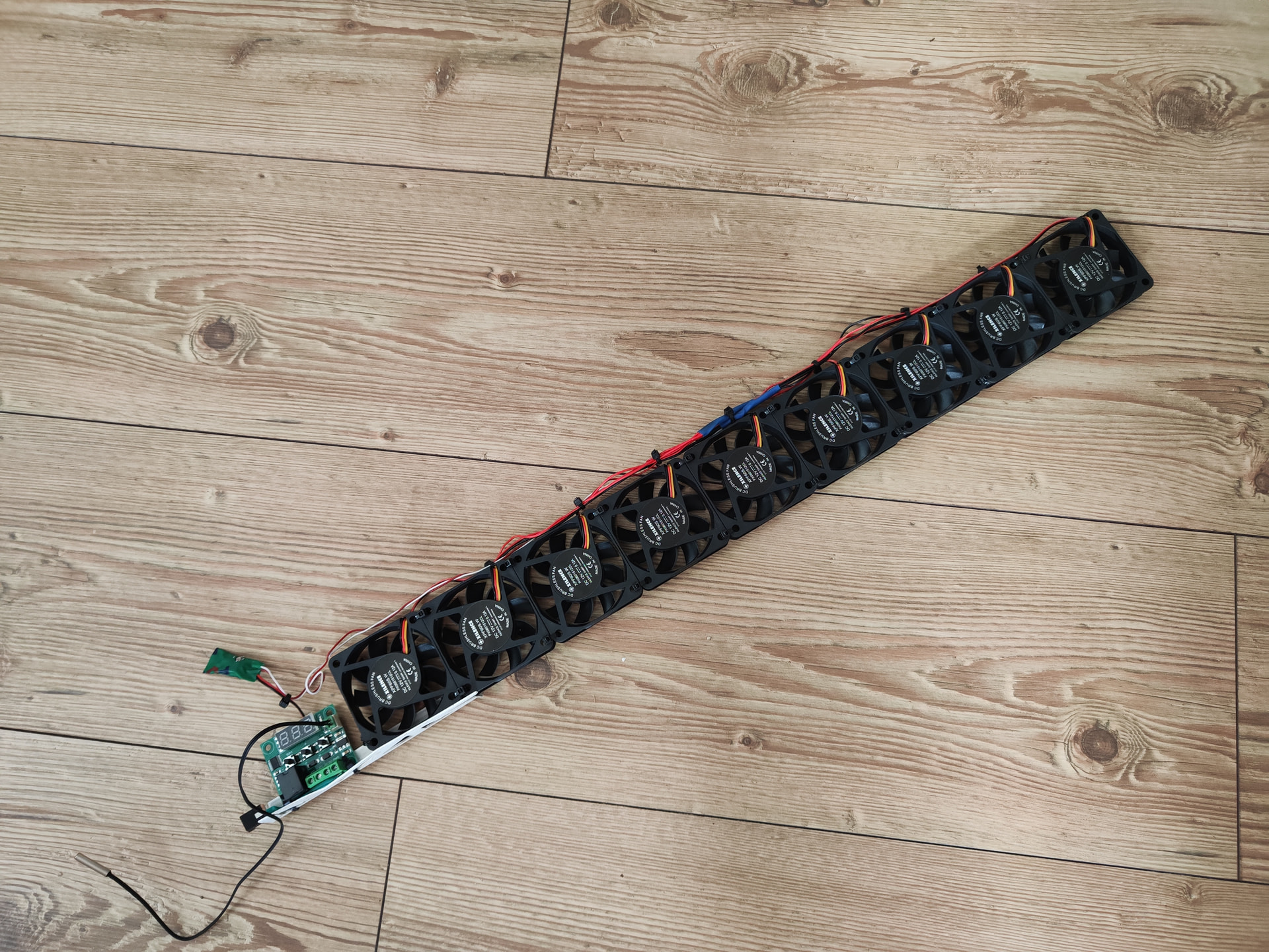

Wenn der Preis und die Leistung stimmt, ist das bestimmt bequemer.
Bimetall Temperaturschalter
Die Bimetall Schalttemperatur könnte höher sein.
Leider hatte ich nur 20 Grad und nicht 24 oder 25 Grad finden können. (Ab 40 gab es wohl wieder welche)
Bei den "milden" Außentemperaturen laufen die Lüfter schon an wenn die Sonne voll reinknallt...
(Ich werde nochmal versuchen die Hysteres genauer zu messen)
Aber zumindest schalten sie sich ansonsten ab wenn der Heizkörper kalt und der Raum kühl ist.
Wieder einige Dutzend Watt weniger in der Zeit.
Dann rechnen sich die Dinger auch und es läuft nicht 24/7.
Bei Amazon zu finden mit:
KSD301 Thermoschalter 20°C Normalerweise Öffner
Ca 1 Eu / Stk , nornal offen, über 20 Grad geschlossen.
(QUARKZMAN 8 Stück KSD301 Thermoschalter 20°C Normalerweise Öffner 250V 10A Thermostat Snap-Disc Temperaturschalter für Mikrowellen, Backöfen, Kaffeemaschinen, Bakelit-Material : Amazon.de: Gewerbe, Industrie & Wissenschaft
Es sieht so aus als wenn der Schalter unter ca 17 Grad öffnet und über ca 19 Grad schließt.
Also ca 3 Grad Hysterese.
Nachtrag:
NO Schalter mit schließen bei 25 Grad könnten optimaler sein.
Nachtrag2:

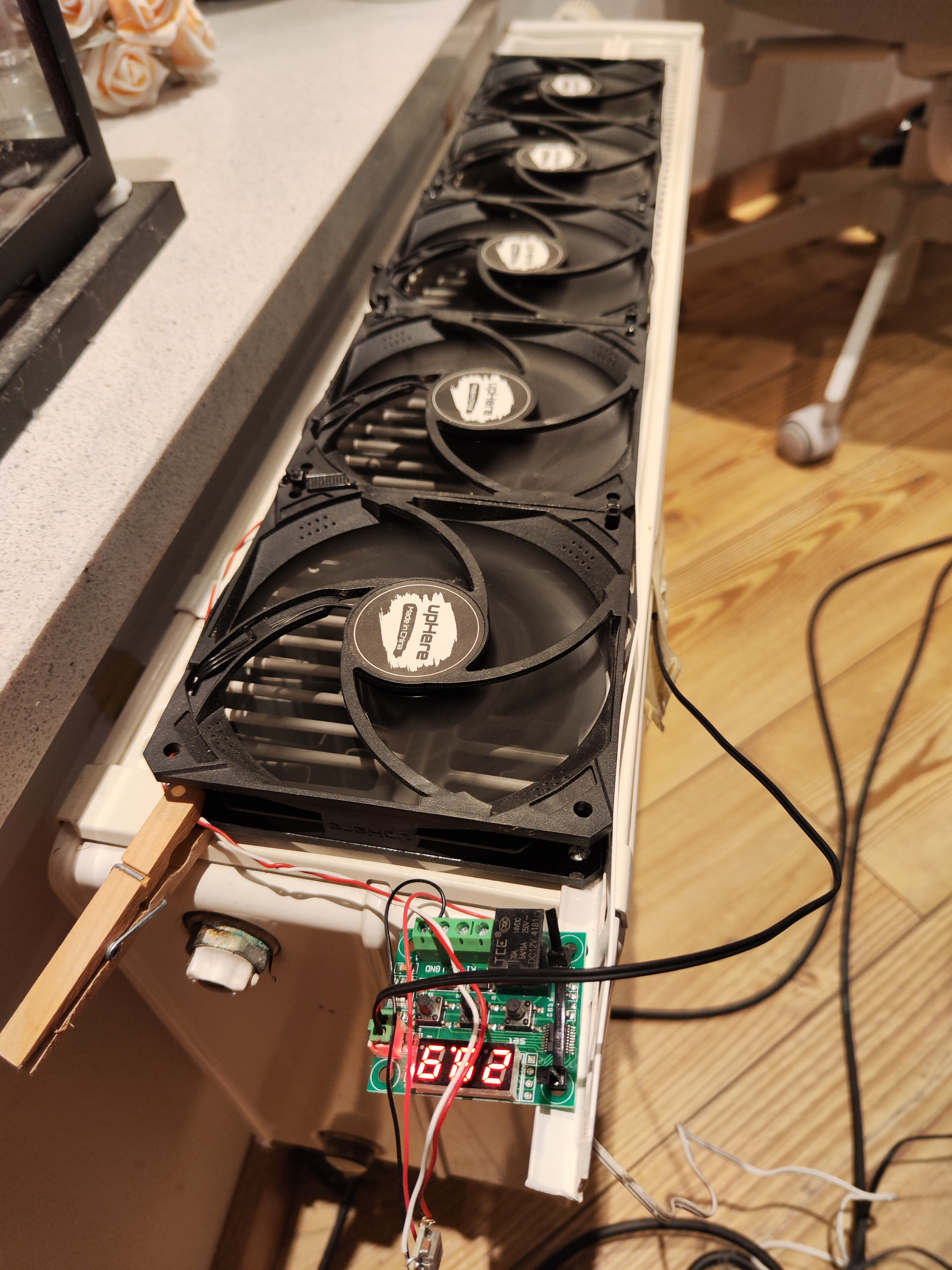

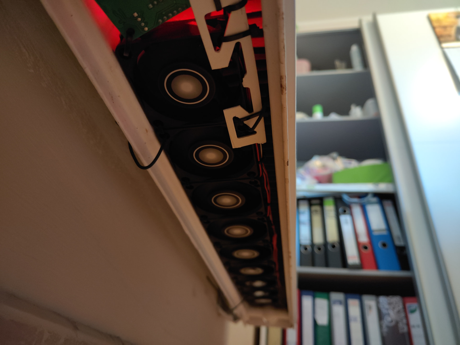

Und jetzt leuchtet eine orangene "Power-LED" mit Kühlkörper, in Reihe mit den Lüftern geschaltet und nimmt dadurch um die 2 Volt weg (10V für die Lüfter übrig). Lüftet leiser und schönes Licht :grin:
("3W" Power LED bei 2,3V 250mA ,meiner Erinnerung nach)

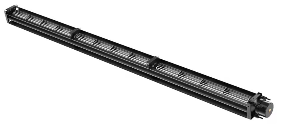

sogar bessere. Ich hatte mal einen großen Radiallüfter unterm Heizkörper, kaum zu hören und nur so 10W, fürn 1m Lüfter schön. Ist aber gut 40 Jahre her. Man kann aber moderne Radiallüfter nehmen für 12-24V. Beispielbild 1,1m:

Die Dinger, die oben abgebildet waren, nennen sich Querstromventilator, funktionieren noch etwas anders, als die Radiallüfter.
Diese Querstromlüfter schaffen recht viel Luftvolumen und aufs Luftvolumen bezogen sind die sehr leise. Genau deshalb werden sie auch in Innengeräten von Splitklimas verwendet. Man kann sie ja so langsam laufen lassen, wie die unterste Stufe bei Split-Klima. Dann hört man sie kaum noch.

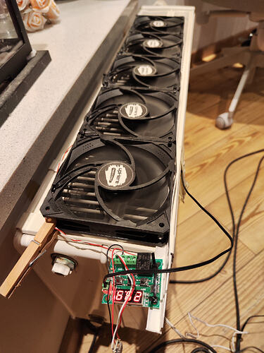

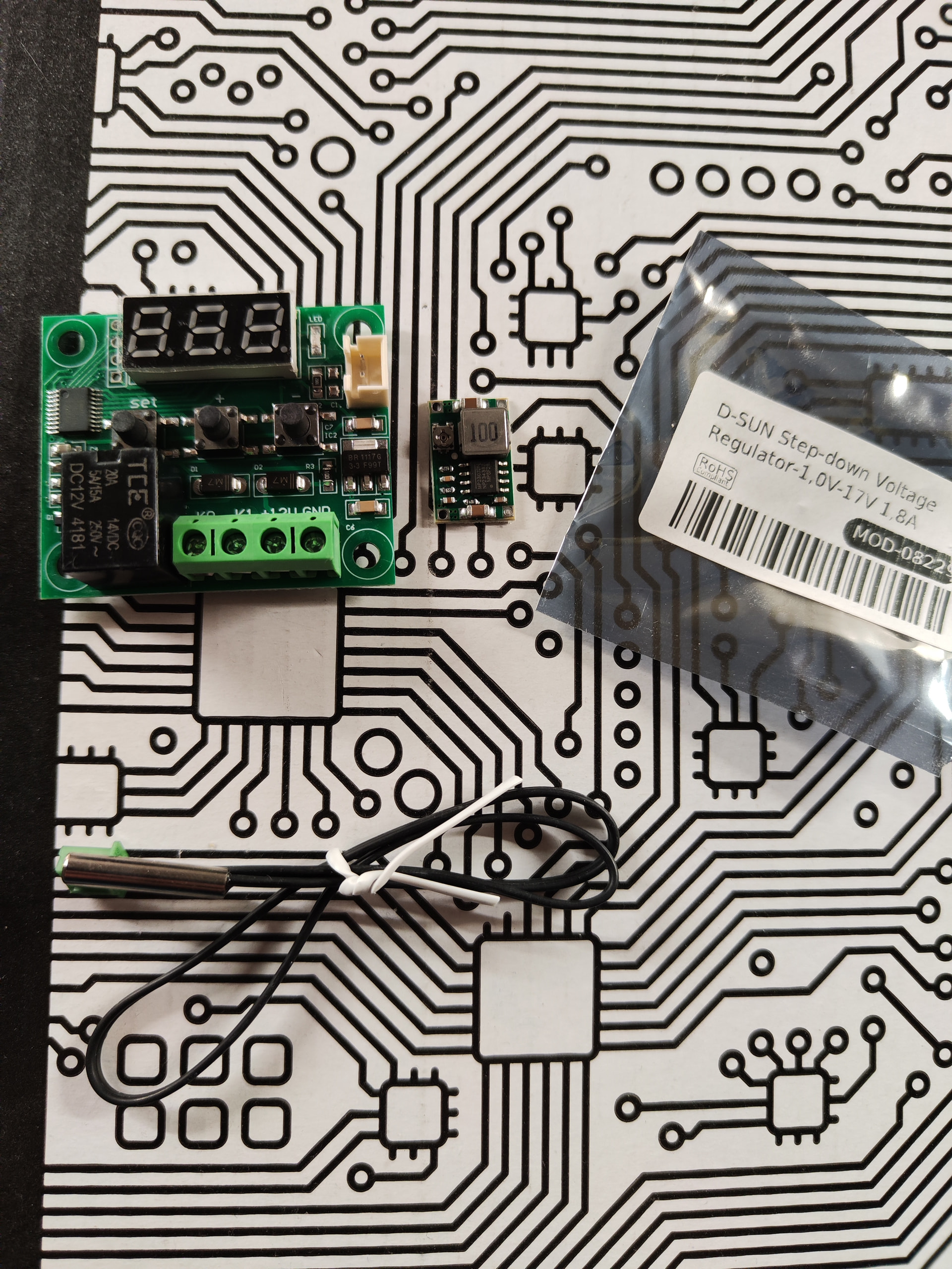

Moin, ich stellen dann auch mal meine Bastellösung vor. Hab im Haus überall Lüfter. Einmal für 22er und 33er Heizkörper. Ich hab es mir einfach gemacht und bei Amazon für jeden Booster einen Step Down Wandler (12V auf 5V Poti) und ein Temperaturschalter gekauft dazu noch weiße Netzteile 230V auf 12V DC, die Lüfter mit Kabelbindern zusammen gezogen und zusätzlich mit Sekundenkleber verklebt. Alle Lüfter hängen parallel am Wandler und der Schalter steuert durch wenn 28 ° erreicht sind. Das ganze hängt mit Drähten unten am Hzk. Läuft jetzt das zweite Jahr ohne Ausfälle. Der Vorteil der Bastellösung ist, dass ich mit den Wandler bequem den Punkt finden kann wo der Lüfter gut arbeitet aber dabei kaum hörbar ist.
Kannst du einen Link zu dem Querstromlüfter einfügen

bei aliexpress suchen. link hab ich keinen mehr
Die Power LED können nur einen gewissen maximalen Strom.
Bei mir passte das mit 3 x 140mm Lüftern die bei 12V je 150mA ziehen sollen und dann durch die LED nur noch 10V bekamen und einen geringeren Strom hatten.
Wenn die Lüfter mehr ziehen, muss man gucken ob die "PowerDiode" das aushält oder hintereinanderschalten oder der eine andere Farbe nehmen, die mehr Spannung wegnimmt :grin:
(Meißt Blau, weiß, cyan...)
(Am wenigsten nimmt Rot weg, meine ich)
Parallelschalten für mehr Strom geht auch, wenn thermisch gekoppelt, also z.B. beide kleine Sternkühlkörper aneinander oder beide eng zusammen auf größerem Kühlkörper
Bei einer 1W LED meißt gut in der nähe von 250mA zu bleiben oder andere Kühlkörper zu nutzen (heizungsrücklauf?)
Bei meinem Beispiel wäre ich wohl bei ca 0,6 Watt.
