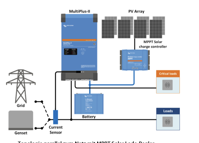

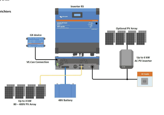

Bleibt nur noch die Frage offen wie sich der Offgrid-WR definiert. Ist ein Multiplus der nur an AC OUT verdrahtet ist auch als Offgrid-WR zu betrachten?
Da bin ich mir ehrlichgesagt, rein technisch, nicht sicher. Ohne Eingabe des Gridcodes (wir haben keinen eingegeben) und ohne physikalische Verbindung des AC IN (es ist schlicht nichts angeschlossen und innerhalb des WR wird ja auch nix umgeschaltet) kann er nur islanding mode - und nichts Anderes. Wer oder was definiert denn dann genau den Insel-WR?

Und genau diese Diskussion mit dem Netzbetreiber möchte ich glasklar gewinnen. “Laut Hersteller ist eine Verbindung zum Netz nicht möglich:
Beim Multiplus hingegen ist eine verbindung zum Netz problemlos möglich:
Was wird mit dem Netz verbunden ?
Eine Quelle die mit dem Netz verbunden werden kann, disqualifiziert sich für ein Insel.
Eine Insel"Quelle" KANN NICHT am Netz angeschlossen werden, dann ist es eine.
Ausnahme - es ist kein Netz verfügbar.
Die Position, haben wir gelernt, des Umschaltkontaktes und der Kontaktabstand der Schaltkontakte spielen keine Rolle.
Damit disqualifiziert sich ein Multiplus als Insel WR..
