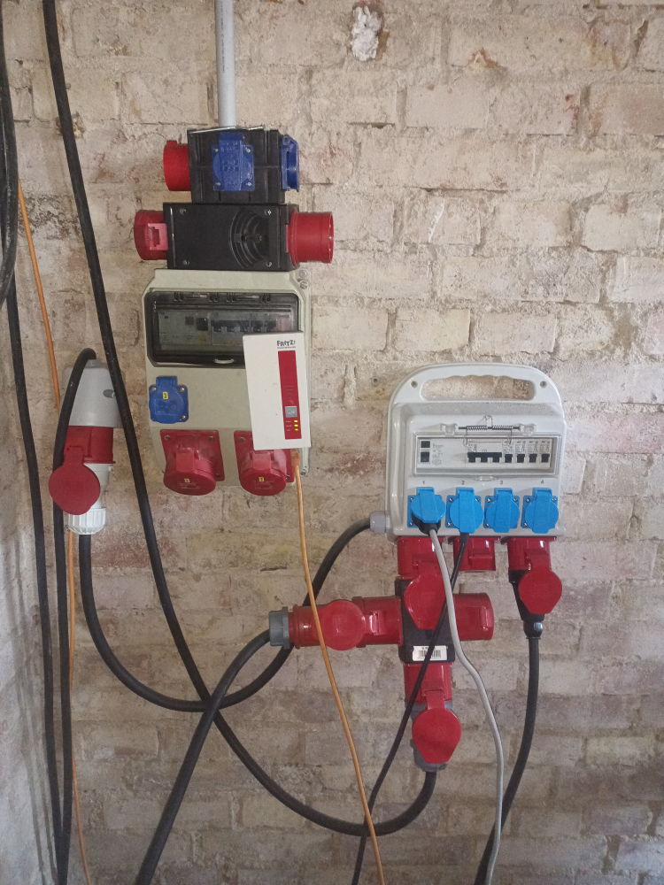

Ich habe meine PV-Anlage fast fertig auf dem Dach und stehe vor der Frage, wie es nun weiter gehen soll. Es handelt sich um einen Deye 12k Hybrid mit bald 78 x 420W Modulen und 16 kWh Niedervoltspeicher. Die Anlage läuft bereits als Insel und liefert reichlich Strom. Ich sehe nun 3 Möglichkeiten:
  1. Möglichkeit: Anlage beim Netzbetreiber anmelden und Einspeisevergütung kassieren. Das wäre theoretisch ganz schön, aber ich sehe einen Haufen Fallstricke auf mich zukommen. Was wenn der Netzbetreiber sagt, ich muss sündhaft teure Technik nachrüsten? Oder wenn er mich nicht einspeisen lässt? Ist die Anlage für sowas nicht eh zu groß? Muss ich dann jedesmal um Erlaubnis fragen, wenn ich an der Anlage was ändern will?
  2. Möglichkeit: Anlage weiter als Insel betreiben und alles lassen, wie es ist. Das ist nach gängiger Meinung nicht zulässig, weil mein Grundstück einen Netzanschluss hat. Aber vielleicht habe ich ein Schlupfloch gefunden. Mein Hausinstallation ist nicht fest mit dem Netz verbunden. Ich kann über einen CEE Stecker zwischen Netz und PV wechseln, leider nicht unterbrechungsfrei.
Links ist der PV Ausgang, in der Mitte der Netzanschluss und rechts meine Hausinstallation.
  1. Möglichkeit: Nur noch PV-Strom verwenden und den Netzanschluss entfernen. Dann hätte ich meine Ruhe. Ich könnte die Grundgebühr für den Anschluss sparen und müsste keinen Smartmeter mieten. Die paar kWh, die mir im Winter noch fehlen, könnte ich mit dem Auto an einer Ladesäule abholen. Leider kostet der Rückbau fast tausend Euro und es würde mindestens 3 Jahre dauern, bis sich das amortisiert hat.
Ich freue mich auf eure Meinungen und Vorschläge!
Ich würde beim Netzbetreiber klären, wie die Spielregeln sind und auf der Basis schaun, was am günstigsten ist. Vielleicht gehts ja ohne Rückbau, Siegel drauf und gut oder so.
Etwas problematisch könnte dabei sein, dass die Anlage mehr als 30kWp hat.
Eventuell ein paar Module abklemmen. Ob es bei euch ab 25kWp Wandlermessung braucht, müsstest du auch klären.
Als echte Insel ohne Netzanschluss braucht es sicher sehr viel mehr Speicher, und dazu dann auch mehr Ladeleistung, als der 12K Deye hat.
Die Anlage ohne Anmeldung als „Steckerinsel“ zu betreiben ist deine Entscheidung, mit allen Konsequenzen.
Der Speicher muß für eine echte Insel noch massiv aufgerüstet werden.
Und der 12kW Deye ist nicht gerade inselfreundlich.
Ich halte eine einfaches Anschlußbegehren bein NB auch für sinnvoll und es verpflichtet dich zu nichts.
Ganz ehrlich und direkt - Nein deine Anlage ist keine Inselanlage und wohl auch weit weg von den VDE-Regeln und korrekter Planung. Auch dein Autarkiegedanke ist zu hinterfragen...
Ich würde versuchen nicht aufzufallen um keine schlafende Hunde zu wecken, sonst hast du ein echtes Problem wenn du diese nach dem Fertigstellungstermin betreibst.
Das Bild zeigt eine Installation die mehr als Fragwürdig ist und hoffentlich sind die DC-Teile der Anlage besser ausgeführt, zu deiner eigenen Sicherheit.
Man braucht sicher nicht für alles und jedes eine Elektriker aber sollte schon wissen was man da wie ausführt.

Ich halte es für machbar, dass man normal Strom anmeldet, einen automatischen Umschalter hat, der das gesamte Haus auf Netz oder PV Insel schaltet. Warum dies mir den ce-steckern machen ?
Es gibt mittlerweile viele, die ihre eigene PV Inselanlage haben und im Winter Strom zukaufen, im Winter alles oder ausgewählte Stromkreise mit Netzstrom betreiben. Auch ich zahle mittlerweile jeden Monat 16 Euro Grundgebühr, obwohl ich in 7 von 12 Monaten keinen Netzstrom beziehe. Mit meinem victrom Wechselrichter kann ich nicht einspeisen. Will ich auch nicht. Dafür kann mir auch keiner in meine private Stromerzeugung rein reden.
Es sind bis jetzt nur sehr vereinzelt Menschen unterwegs, die ganz ohne Stromanschluss leben. Durch wärmepumpen, Split klimaanlagen und eAutos steigt der Strombedarf. Es ist unwahrscheinlich dass es mit der eigenen PV Anlage im Winter reicht.
Ich würde einen Stromanschluss anmelden, einen automatischen Umschalter installieren, der genau anders als vorgesehen schaltet. Wenn kein PV Strom mehr vorhanden ist, auf Netz schalten. Keine einspeisevergütung beantragen, weil das immer schlimmer wird. Es wird darüber nachgedacht, dass für die einspeisevergütung netzentgelte bezahlt werden muss. Und zu Spitzenzeiten kann die Anlage von aussen gedrosselt werden.

Die Strategie ist zweifelhaft und wir es erst recht wenn der Netzbetreiber und Meßstellendienstleister ins Boot steigen, da kann deine “grenzwertige” Installation zu einem Problem führen. Wenn du Pech hast muß die gesammte Elektik von einem Fachbetrieb modernisiert werden und nicht nur eine Ergänzung gebaut werden (Was, wie ist nach meiner Erfahrung sehr unterschiedlich, von desintresse bis allinclusiv).
Wenn dann die Meldebedingungen nicht erfüllt wurden, könnt es bitter werden sollte der Zähler nicht der richtige sein....
P.S. Deine mini PV zu verstecken wird durch Googlemaps torpediert…
