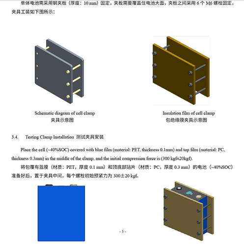

Industriell gefertigte Akkus sind angeblich (?) nicht verpresst, sondern einfach mit einer elastischen Matte dazwischen versehen.
Laut Datenblatt sollen die Akkus vor dem Verpressen ja zuerst mal auf 100% SOC geladen werden - dass heißt,
sie haben sich ja dann bereits auf die (theoretisch) maximale Breite ausgedehnt.
Und danach sollen Sie mit rund 3,06KN (300kg) verpresst werden.
Wenn die Batterie nachher entladen wird, schrumpft sie wieder - ca. um 1mm, soweit ich das verstanden habe.
Bei 8 Akkus in Reihe wären das 8mm - bei der von mir vorerst ausgewählten Feder (Sodemann, L0=59mm, R=30,69N/mm)
wären das dann bei 6 Federn rund 6 x 250N weniger.
Also in etwa die Hälftes Drucks. Sollte passen, oder?
In welchem Datenblatt soll das so stehen?
Ich hatte das genau anders herum verstanden, damit die Gasbläschen schön nach oben gehen beim ersten (oder zumindest am Anfang der Nutzung) verpressen. Ich finde die Lösung hier zwar schick aber overengineered - ich denke nicht, das es dieses exakt und konstant mit 300kg wirklich braucht.

Unter 5. Main performance - 4) steht : Under the 300kgf clamp, after standard charged and 30mins rest, discharge to 2.5V cutoff ...

Ne das hast du falsch verstanden, das beschreibt einfach den normalen Testzyklus. In einem erweiterten Datenblatt steht drinnen wie der Testaufbau zu erfolgen hat und da ist das Verspannen bei SoC von ca 30-40% beschrieben (wenn ich das noch richtig im Kopf habe).
Auszug:
