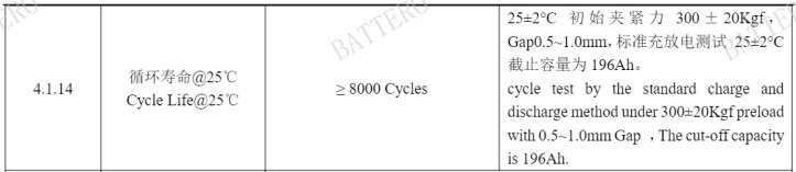

Auszug aus dem Datenblatt der Rept Battero 280Ah:
Wie bitte schafft man 300kg Druck mit eine Lücke von 0,5-1mm??
Evtl. meinen sie damit die von mir angesprochene Nachgiebigkeit?
