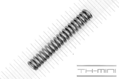

Kennt jemand einen guten Shop für Federn? Einer der auch ordentliche Datenblätter mit Maßen und Federkonstante der Federn hat?
Mit den Daten kann man sich ja ganz easy eine feder auslegen. So 10-20mm Vorspannung wären sicherlich ganz gut.
Nimm dass !
die bringt gerade mal 84 kg ???

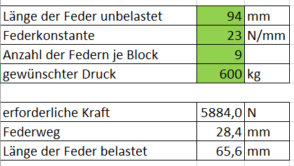

Ich hatte mir in Excel mal einen kleinen Federrechner gebaut. Der käme dann auf die folgenden Werte:

@mol22 Ich halte die letzte Überlegung für richtig: Bei der Verspannung von 2 nebeneinander stehenden Packs benötigt man wegen der doppelten Fläche auch die doppelte Kraft. Die Angaben über die Druckbelastung habe ich auch in einem Datenblatt der EVE 280 Ah Zellen gesehen: Bei "kg" als Kraft - oder Druckeinheit stehen mir die Haare zu Berge.

Die Rechnung würde ich so bestätigen. Ich frage mich, ob die Hersteller das wirklich so gemeint haben, oder ob es nicht nur darum geht aufzuzeigen, wie stabil ein Gehäuse sein muss, um den entstehenden Druck aufzufangen, wenn sich der Akku tatsächlich ausdehnen will. ? Würde man die Akkuzellen drucklos aber weitgehend starr und ohne Spiel per Gewindestangen fixieren, dann entsteht der Gegendruck ganz von allein, wenn sich die Zellen auszudehnen versuchen. Meine gerade angekommenen neuen Zellen sind sogar leicht konkav, daher würde sich die Kraft jetzt komplett an dem vermutlich recht dünnwandigen Gehäuse abstützen, die Zellenmitte hätte gar nichts davon.
Andererseits habe ich das gerade mal als Druck umgerechnet (vollflächiges Luftkissen statt Federn) und komme auf ca. 0,835 bar.

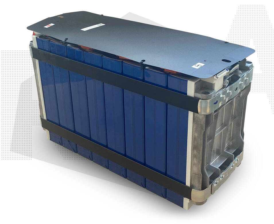

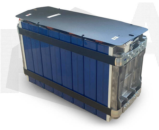

Ich bin von den Federn noch nicht überzeugt. Innopower als "Vertreter" (?) von EVE in Deutschland hat Batteriepacks mit Bändern im Angebot, die eher starr wirken...
