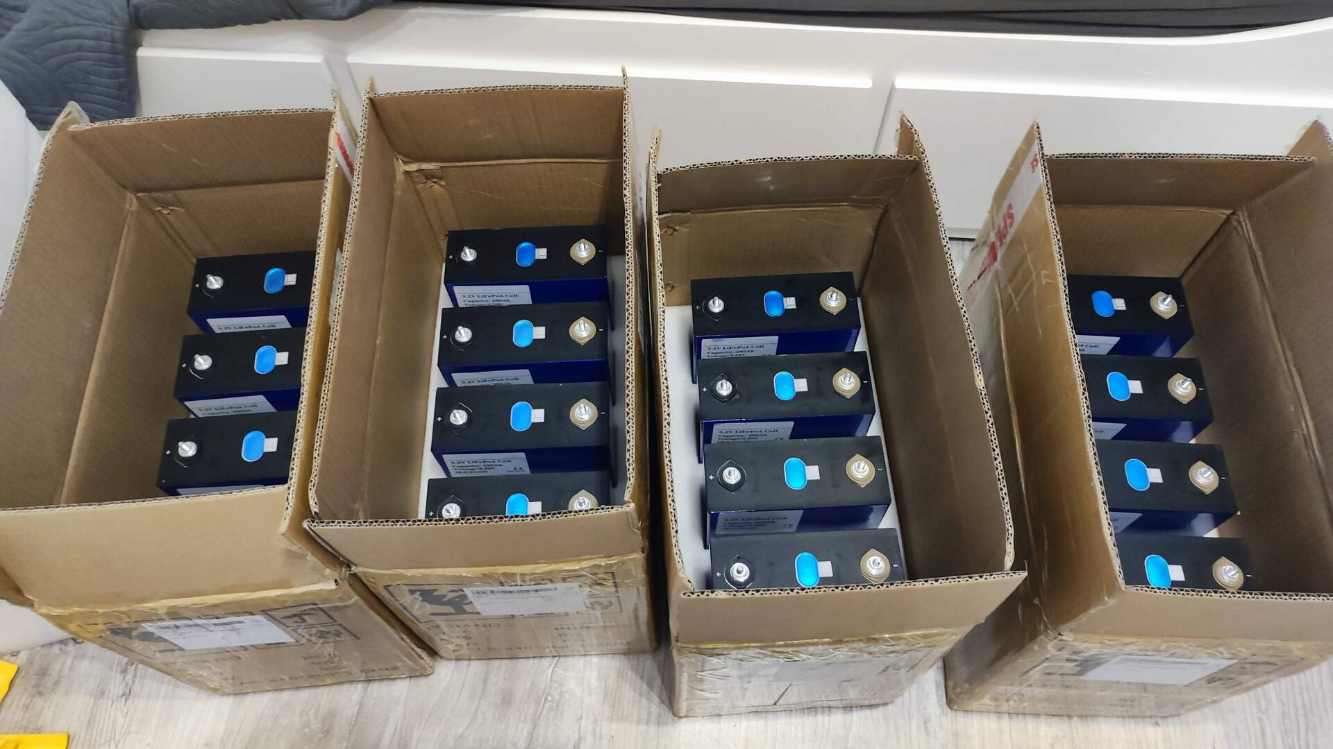

Wow!!
Das ging jetzt aber wirklich ruck-zuck. Offenbar war Gobelpower die Verzögerung (für die sie vermutlich gar nichts konnten) etwas unangenehm. Sie haben die Zellen jetzt jedenfalls mit Expresslieferung verschickt. Die Trackingnummer lässt sich übrigens bei dpd.de anwenden.
Erster EIndruck der Zellen ist auch ok. Zelllspannungen fast identisch bis auf eine, die 0,02V Unterschied aufweist. Würde ich jetzt immer noch als "matched" bezeichnen. Eben noch hochladen, dann gehen sie mit 4 schon vorhandenne Zellen ins Topbalancing. Verpassen werde ich da bei diesem Wetter wohl über die nächsten 2-3 Wochen nichts...
Somit: wieder mal alles bestens bei Gobelpower. Ich würde dort wirklich immer wieder bestellen.

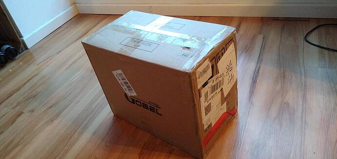

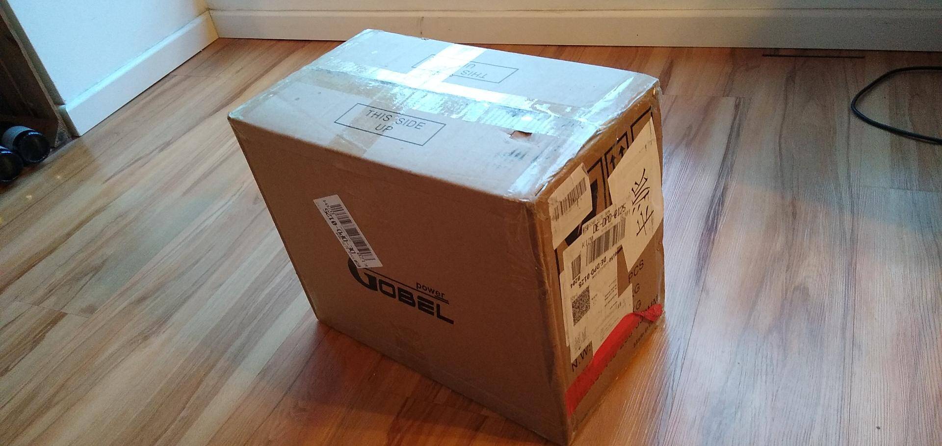

@monokristallin Alle Zellen werden in diesen Kartons versendet, alle.

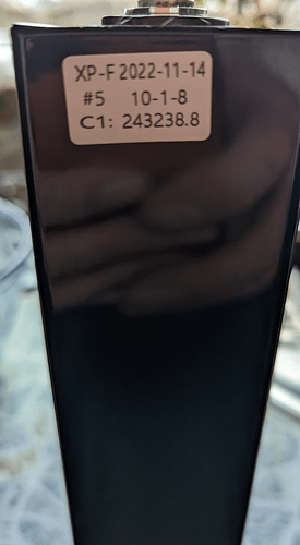

  • Name des Shops: Gobel Power
  • Welches Produkt: Eve LF280K, Grade B, LSEV
  • Wie viele Zellen: 18
  • Bestelldatum: 14.11.22
  • Lieferdatum: 17.01.23
  • Versand aus... (CN / EU / andere): CN
  • Welches technische Problem: Keins.
  • Wie viele Zellen waren defekt / auffällig: An 9 Zellen im Feld über dem Überdruckventil minimale Rückstände. Laut Verkäufer durch Einwirkung / Feuchtigkeit von Außen versursacht, Ventile/Zellen sind alle intakt.
  • Messungen/Tests durchgeführt / welche? Spannungs zwischen 3,291 und 3,293 V, Widerstand zwischen 0,18 und 0,20 mOhm, Produktionsdatum Aug/22 bis Nov/22, Kapazität bei 2 Zellen um 280Ah Rest nicht getestet, Gewicht zwischen 5145 und 5445 g.
  • Rückerstattung / Ersatz bekommen? Nicht nötig.
  • Hat der Support auf Zeit gespielt? Nein.
  • Dort bestelle ich nochmal (ja/nein) Ja.

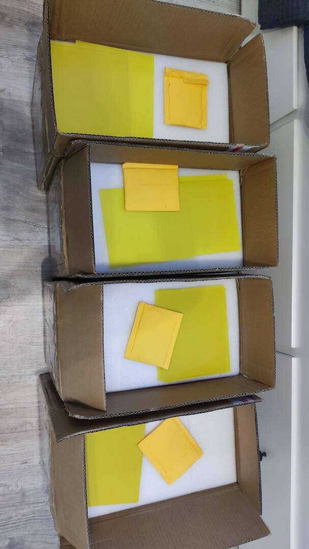

  • Welches technische Problem: 4 Zellen fehlen komplett, Epoxy Sheets fehlen, Zellen haben Produktionsdatum Dezember 2021 anstatt wie vereinbart nach Juni 2022 und deutlich kleinere Kapazität als vereinbart und auf den Labels steht, schlecht gemachte Fakes von den EVE Doppel-Terminals
  • Wie viele Zellen waren defekt / auffällig: Zellen ansonsten äusserlich OK
  • Messungen/Tests durchgeführt / welche? Spannungen waren identisch, keine Ausreißer. Innenwiderstand um die 18-22mOhm
  • Rückerstattung / Ersatz bekommen? Nach nun ~4 Wochen beides nein.
  • Hat der Support auf Zeit gespielt? Ja. Jeden Tag neue Ausflüchte und kreative Ideen.
  • Dort bestelle ich nochmal (ja/nein) Nie wieder.

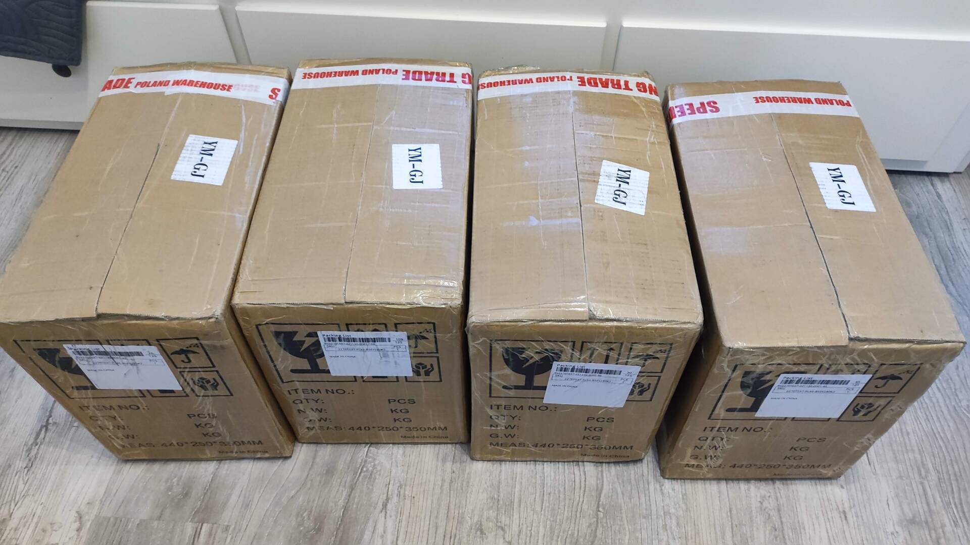

Habe Mitte Dezember 16 St. 230A-Zellen von Shenzen Basen bestellt und am 11.02.2023 in Topzustand geliefert bekommen.
