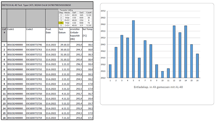

    Hallo, als Ergänzung zu meinem Post vom 21. Oktober hier noch die Ergebnisse aus der Eingangsprüfung.
    Der Tester ZKETECH AL-40 wurde mir freundlicherweise von linuxdep zur Verfügung gestellt.
    Die gemessenen Werte der CATL 302 Ah lagen bei durchschnittlich 294,4 Ah bei einer Meßtemperatur von 17-19 °C, was möglicherweise auch eine Rolle spielt.
    Du schreibst jetzt bitte 100x: "Ich soll die Y-Achse nicht abschneiden." Ansonsten könntest du noch nen Mittelwert/Median drüberlegen :). Auch wenn die Kapazität unter der nominalen Kapazität liegt, ist sie immerhin recht homogen (auch wenn deine abschnittene Y-Achse im Balkendiagramm das nicht suggeriert) - für den Betrieb ne gute Sache. Danke fürs Teilen der Ergebnisse.
    Werde wenn die Zellen Zimmertemperatur haben noch eine Kapazitätsmessung machen.
