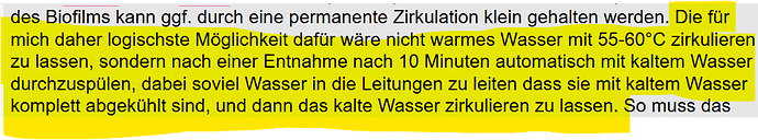

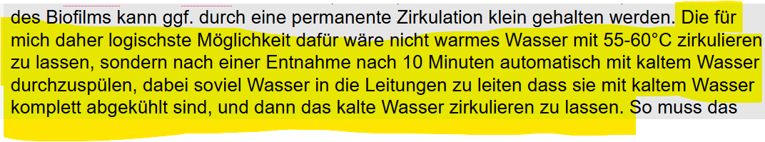

Antworten gab es schon:
zb. von einem dem Vernehmen nach Sanitärmeister:

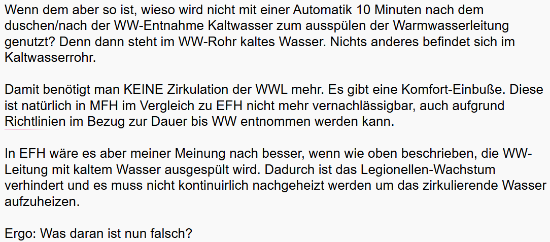

Das Kaltwasser aber deshalb zirkulieren zu lassen, ist keine gute Lösung! Besser man installiert alles gleich richtig!
Ein Spülen von Warmwasserleitungen mit Kaltwasser, also nach jedem Duschen, Händewaschen, in der Küche den Topf ausspülen, usw. wäre schon von der Installation her etwas schwierig und aufwendig, würde wohl auch andere negativen Auswirkungen mit sich bringen.
Wenn man also die Legionellen mit einfacheren Methoden klein halten kann, dann muß man die gerade genutzte Warmwasserleitung auch nicht mit kalten Frischwasser spülen.
...wie kommt man nur auf solche abstrusen Ideen!?!?
Ich denke der Grund, weshalb da keiner auf deine (mehrfach von dir wiederholte) Idee mit dem “kalt spülen” aufgesprungen ist ist der, dass es insbeondere in Anbetracht des Aufwand (aus meiner Sicht) keinen Sinn ergibt. Das Warmwasser ist ja i.d.R. sehr schnell kalt ohne laufender Zirkulation zum Boiler - wenn man dennoch “Angst” hat dann lässt man wohl besser wie ich geschrieben habe das stehende Wasser direkt in den Abfluss laufen…
Ich kann nur aus meiner Erfahrung sprechen, bei mir wird das Warmwasser innerhalb von Minuten wieder kalt nach zapfen.
Da lohnt doch so ein Aufwand nicht.,

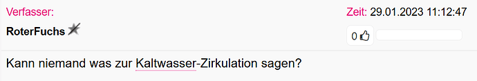

Und was deinen “Vorschlag” mit der “Kaltwasserspülung / Zirkulation” betrifft so kann ich das ehrlich gesagt auch nicht nachvollziehen - muss aber nichts bedeuten, da ich mich damit bisher so gut wie garnicht beschäftigt habe. Der Sanitärmeister mit dem du da im Forum gestritten hast wird sich da aber wohl auskennen, wenn er das seit vermutlich Jahrzehnten macht. Und der hat dir das ja über mehrere Seiten hinweg versucht zu erklären. Wenn das schon nicht funktioniert hat, wäre jeglicher Erklärungsversuch meinerseits sicher völlig sinnfrei.
JA - so schwer ist es also doch nicht :wink:

Beispiel:
Die vorhandene Zirkulationsleitung ausser Betrieb nehmen, fortan sowohl die ehemalige Zirkulationsleitung + WW Leitung ins Bad als “gemeinsame WW Leitung” vereinen. Damit man dann in der Praxis nicht eine, sondern 2 Leitungen hat die von Legionellen befallen werden könnten? Damit dann 2 Leitungen das WW abkühlen? Und gleichzeitig die Vorgabe es soll “sicherer” werden und folgende “Betriebsart” der BWWP:
Meine persönliche Meinung: Das ist absurd.
Das verschlechtert die Situation eher als das es sie verbessert. Oder es ändert garnichts.
Aber das ist meine Meinung - die ich mir anhand der Quellen bilde.
Meiner Ansicht nach wäre in dem Fall Temperatur rauf + Zirkulationsleitung bei Bedarf mittels Ventil in den Abfluss leeren eine Maßnahme, die
  1. kaum Aufwand ist und wenig Geld kostet
  2. (fast) den Komfort bietet einer “üblichen” Zirkulation - nur muss man eben schalten
  3. kein Aerosol im Badezimmer / bei den Zapstellen freisetzt mit (vermeintlich) schlechtem “Leitungswasser”
  4. weniger Energie verschluckt als eine dauerhaft laufende Zirkulation
  5. den gesamten Leitungsstrang mit einbindet und wenigstens “spült” - wenn man das will ggfs. auch mit ca. 60° warmen Wasser aus der BWWP
Aber natürlich spart das nicht maximal Energie. Es wäre aber sinnvoll bzgl. Legionellen…
