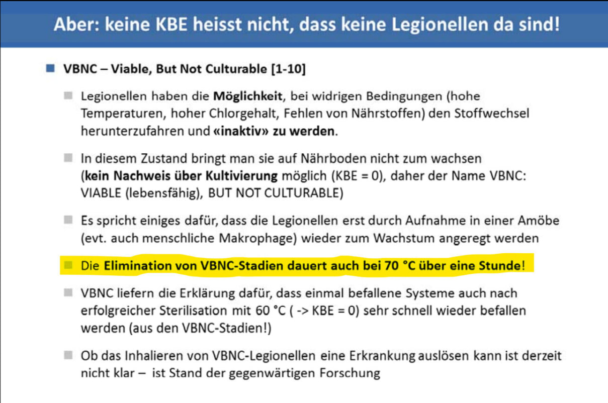

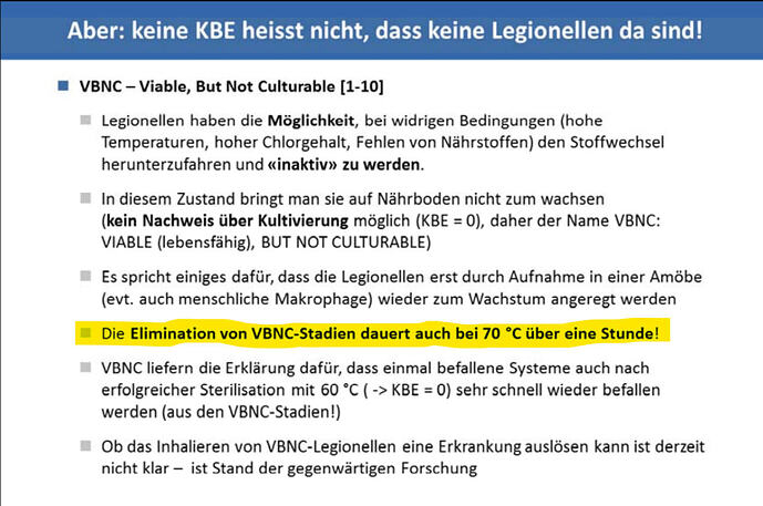

VBNC-Zustand
Und schon wars das mit der Theorie….
…weshalb ich geschrieben habe, dass eben hohe Temperaturen im Speicher nötig wären / sind wenn man “sicher” sein will. Denn dann wird auch das rückgespülte Wasser wieder “sicher” (sollte man sich davor fürchten :thinking: )
Am Ende hilft da nur dauerhaft hohe Temperatur… (und / oder UV etc.)

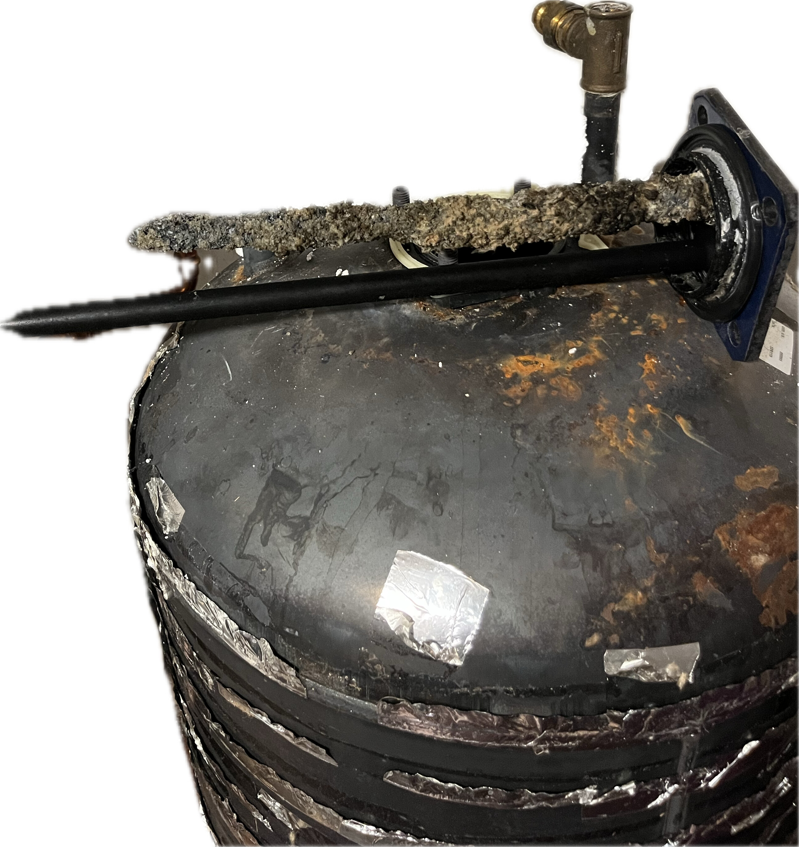

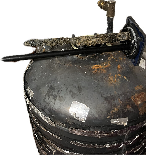

Hier ein Bild von der „leckeren“ Opferanode unseres alten 120 Liter WW Speichers. Hatte nach 14 Jahren noch ihre 2 mA oder was angesagt war geliefert, aber auch ne schöne große Oberfläche für Biofilm etc.
igitt :laughing:
:see_no_evil_monkey:

Ich denke die Rahmenbedingungen sind u.a. dank der Studie die @roterfuchs gepostet hat klar: Oberhalb 20° wachsen die Legionellen, 35-40° ist “Wohlfühltemperatur” wo sie sich am schnellsten vermehren, ab ca. 70° (1h aufwärts) “sterben” sie…
Dann kann jeder seine Schlüsse ziehen wo in seiner Anlage welche Temperaturen und wie lange in der Praxis auftreten werden und wozu das führen könnte.

Und dann kommt das, was der TE schreibt. Selbst wenn er auf 60°C aufheizt, bei Entnahme entsteht dennoch eine Temperatur, die gut für das Wachstum wäre. Das ist dann eine Stunde so, dann auf 60°C (nur fiktiv). In der Stunde sind die dann vermehrt. Sterben nicht weil im VCNB Zustand. Ob die dann noch gefährlich sind, wer weiss. Aber ob man dann 60°C im Speicher hat, 50°C oder 40°C…. Die beste Vermehrtemperatur hätte es dann auch, es sei denn man würde sofort danach wieder mit ein paar KW reinballern um wieder die Temperatur zu bekommen. Und dann: Setzt sich mehr Kalk ab. Höhere Temperatur, mehr Ablagerungen. Mehr Ablagerungen….. wisst ihr selber. :wink:
