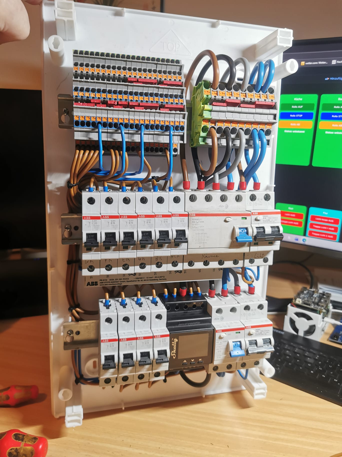

genau so habe ich es auch gemacht kleinen Zählerschrank mit SLS Überspannungsschutz fertig, danach kommt ein grosser 4 fach Zählerschrank für meine bedürfnisse und da kann ich Schalten und walten wie ich es möchte erst danach kommen die Stockwerk unterverteilungen das spart viele Kabel und man kann die Unterverteilungen kompett vor montieren mit steckklemmen das Spart viel Zeit und Geld später statt ein Grosser Schrank der dann im Keller sitzt und man jedes mal hinmuss.
Reihenklemmen belegen, verschwenden Platz.
Verteilungen müssen dann viel größer gebaut werden. Es ist massiv mehr Material notwendig. Sinnfrei wird die Litze auf ne Klemme auf ne Litze zum Automaten geführt. Der sitzt hinter einem FI - was noch mehr Platz verschwendet.

Wenn du meinst ist das deine Ansicht und warum du so gegen Hager wetterst entzieht sich meiner Kenntniss, da ich bis auf den reinen Anschluss Schrank und meinem 2 ten 4 Fach Zählerschrank für meine Geschosse ,keine hager Teile verwende.
Alle Sicherungen und LS , FI ect sind bei mir von ABB die Reiehnklemmen alle von Phönix, Ja die reihenklemmen nehemn Platz weg das Stimmt sind aber nachvollziehbarer als der Standart Schrott der im kasten verbaut ist, man ist deutlich flexibler in der auslegung und auch die Übersichtlichkeit ist klar dokumentierbar, aber so hat jeder seine vorlieben.
Genau, es hat einen Grund, warum man es lieber mit etwas mehr Platzbedarf mit Reihenklemmen macht. Macht alles deutlich übersichtlicher und aufgeräumter. Macht dann später ein Elektriker was dran, ist der deutlich schneller und das spart dann auch einiges an Geld. Gleichzeitig sorgt diese Übersicht dafür, Fehler zu vermeiden, die auch wieder Zeit und Geld kosten.

So sehen zb meine selbst gebauten Unterverteiler aus, klein Platzsparend und voll belegt, da kommt auch nichts mehr dazu, und sollte auf dem Stockwerk doch nochmals etwas geändert werden, so sind jeweils Steckplätze vorhanden, oder es gibt eben eine neue grössere Unterverteilung, da ich dann auch die alten Teile wieder verwenden kann bleiben die Kosten überschaubar.

Was soll denn da übersichtlicher sein :rofl:
Das ist pures Chaos. Schon die Klemmbrücken oder die N Potentiale.
Ist es zu einfach, mit den drei Litzen von einem Kabel auf /L beim FI/LS und den SL an der Schiene anzuschließen ???
Pure Platzverschwendung und dann nur einen FI für alle Stromkreise ??
Bloß das nicht....

Hm wo du nur 1 FI siehst du solltest dein Optik mal kalibrieren lassen ich sehe minimum 2 dzu 2 LSFI bzw RCBO aber du musst es ja wohl Wissen und es zeigt mir das du Null Ahnung hast.
Ja die Klemmbrücken da hätte man eine durchgehende nehmen können, da aber keine Vorhanden war und das eh Rete Waren werden diese erst verbraucht. Leider ist das Bild erst dann Entstanden als ich es noch nicht beschriftet habe, aber Kritik ist ja absichtlich erwünscht und wo siehst du das Chaos die Kabel sind Sauber geführt , man kann sauber raus Messen wo was hingehört und was klar Unterteilt ist. Wenn du es wirklich so gut kannst dann zeig mal her deine Montage mal schaun ob wir da auch so Sauber gearbeitete Sachen sehen.
