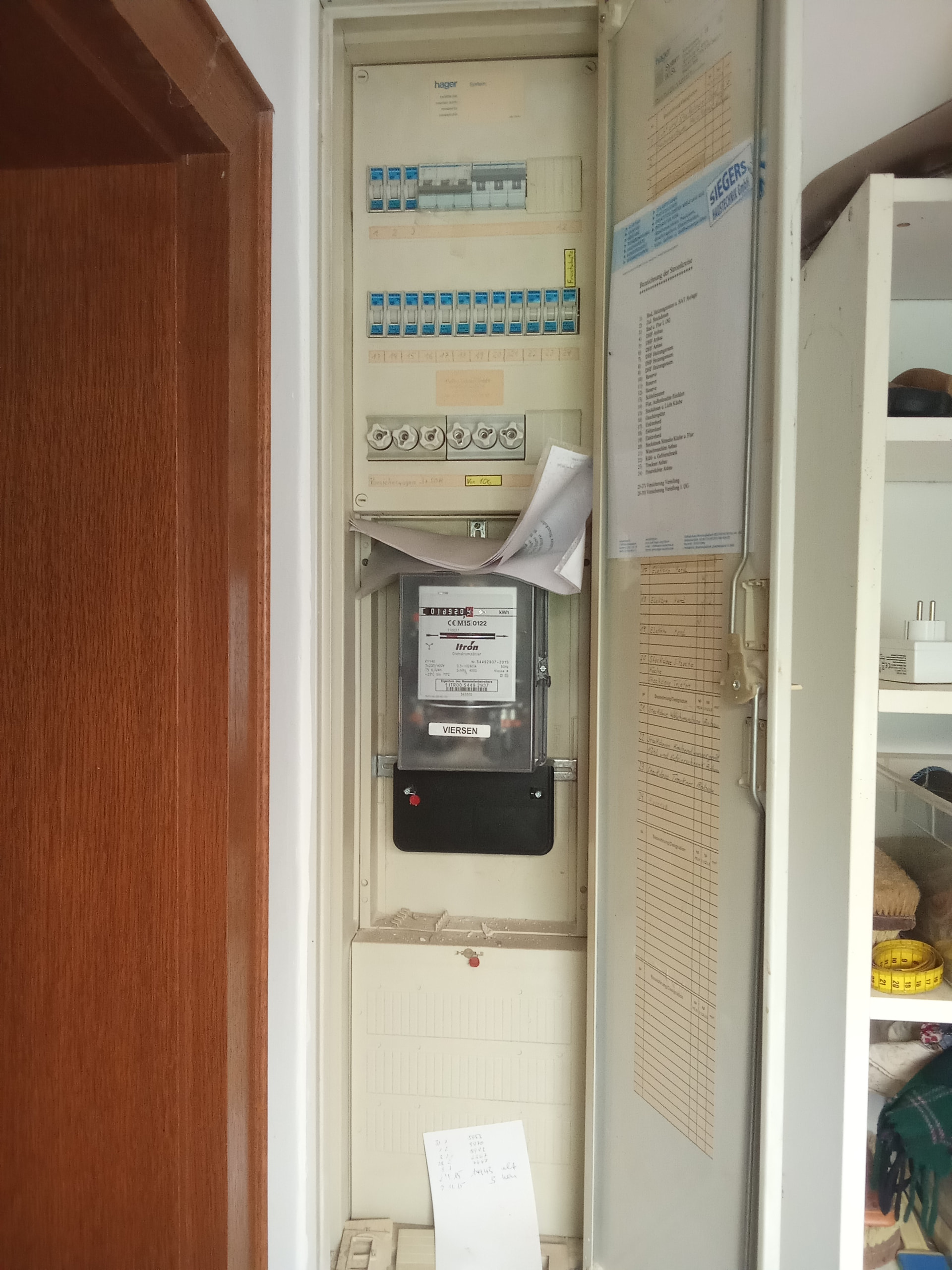

Kosten neuer Zählerschrank?
Die alte Bakelittafel muss raus - und natürlich habe ich keinen Waffenschein dafür.
Angebot liegt bei 5800€ (Hager 2x Zähler, SLS und alles was die TAB fordert, 3x FI, 15x LS, Ausführung mit Reihenklemmen), davon 2300€ Lohnkosten.
Bei Zählerschrank24 kostest das Material vormontiert 2300€ (statt hier 3500€).
Ist das ein normales Angebot? (wenn ich das Thema Google, dann soll es 1500-3000€ kosten, aber vermutlich sind das alles KI-generierte Texte, die voneinander abschreiben)
Könnte sein, daß dein elektrischer besser auf deine Situation anpasst als der Versender. Kann man also nicht genau sagen. Nimmt der das gleiche Material oder vielleicht besseres? Sind schon alle Böcke aus der Hausverkabelung raus? PE-N und so?
Liegt auf jeden Fall in einem typischen Rahmen. Auch normal, dass du im Internet das Material sehr viel günstiger kaufen kannst.
Würde mir aber ruhig mal 3 Angebote einholen. Durchaus möglich, dass es jemand anderes auch für 4500 Euro umsetzen kann.
Halte ich für unrealistisch. Verkabelung ist jetzt schon mit PE, dass es sich auf den Zähler/Verteilerschrank beschränkt?
Ich würde auf jeden Fall ein zweites Angebot einholen.
Wir haben lange nach einem Eli gesucht, der unseren alten ZS aus 1973 umbaut - und gefunden. Über Kleinanzeigen! Da melden sich manchmal auch kleine 1-2-Mann-Unternehmen, die noch Kapazität haben und günstig anbieten können. Ich konnte das Material sogar selber einkaufen und der Eli hat es verbaut - natürlich nach Absprache. Kosten für den Umbau: 1000 Eur + Material ca. 700 Eur. Mußt aber lange suchen - hat bei uns 1,5 Jahre gedauert… und ist inzwischen vom VNB abgenommen :wink:

Haben wir von 10 Jahren machen lassen, kostete 3500€ damals.
Gemacht wurde, neuer Schrank mit Innenleben, der neben die alte Verteilung gesetzt wurde und dann alle Kabel aus der alten Verteilung verlängert und im neuen Schrank angeschlossen und verdrahtet.
Diese Kabelverlängerei hat schon lange gedauert, aber anders wäre es noch teurer geworden.
Arbeitszeit war glaube ich so 3 Mann Tage.
Achso, und spare nicht am Platz im Schaltschrank, nimm das Teil so gross wie möglich.

Es sind drei FI:
1 x pro Reihe - daneben dann 8 Automaten
Da nicht alle Automaten bestückt werden, stecken Isolatoren über den unbenutzten Anschlüssen. Irgendwie werden da dann auch N rangiert. Total super :roll_eyes:
Noch gruseliger - Reihenklemmen
Wird sehr gerne beim Umbau alter Verteilungen genommen. Es werden statt Automaten Reihenklemmen zum Verbinden der Kabel zum Automaten eingesetzt. Das erspart da dann auch das ewige N - Problem. Die N der FI werden da verteilt.
Alles Platzverschwendung, teuer und dämlich.
Stattdessen FILS in Automatenbreite. Damit passen 12 Stromkreise pro Reihe. Die FILS bieten N und L in Automatenbreite, nur der SL wird auf Schiene rangiert.
3 Reihen = 36 Stromkreise. Vermutlich reicht dann schon die Erste, mehr passte kaum ins "Bakelit"

Ist das die Größenordnung, wenn der Ferraris-Zähler zwangsgetauscht wird?
Ich weiss, dass das jetzt vom hohen Ross herab ist, aber das ist meine Meinung.
Wenn ICH einen neuen Zählerschrank bräuchte, in meinen Zählerschrank zum Netzbetreiber kämen genau 4 Dinge rein:
  1. Der Anschluss vom Netzbetreiber
  2. Der Zähler
  3. SLS
  4. Überspannungsschutz
Alles Andere würde ich in einen Zwischenverteiler packen. Der ganze Krempel der Verbraucher ist nur mein Bier, vom Zählerschrank geht ein Kabel weg und fertig.

Der Standard da ist „Ferraris raus - neuer Zähler rein“.
Kommt auf den Zustand des Zählerplatzes und die Erwartung des NB an. In der Regel brauchts dafür keinen Umbau. Bei uns war noch alles zweiadrig und der Zähler separat vom Verteilerkasten, als ich wegen BKW den Zähler getauscht bekam. Kein Umbau nötig, aber damals 64.08 Euro "Strafgebühr" für neuen Zähler für die Frechheit ein BKW betreiben zu wollen (Wesernetz in Bremen, inzwischen wohl auch kostenfrei).
Danke!
Danke - mein Netzbetreiber schreibt da etwas von Platzverhältnissen, die ggfs einen neuen Schrank erforderlich machen.
Die Hotline gibt sich bisher ahnungslos.
Aber ich will den Thread nicht kapern, lieber OP.
Wie sieht er bei Dir denn aus? Wenn sie einen imSys installieren wollen wie bei uns in angekündigt etwa 2 Monaten sähe es ggf. auch anders aus als bei einem schlichten Digitalzähler.
So, falls zu sehen ist, was dazu wichtig ist. Stand 1971, wenn ich recht informiert bin. Einmal fachgerecht überprüft nach Kauf 2012.
Auch wenn es am Platz für den APZ nicht reicht, hier kann ein entsprechend gescheiter Elektriker eine Lösung ohne Austausch ermöglichen.
Hab da schon ganz andere Zählerschränke gesehen, die ich eher ersetzt als ertüchtigt hätte.....
Nur Zahlertausch - das ist kein Thema - wird ersetzt und fertig.
PV nachrüsten - individuell - einige Möglichkeiten
