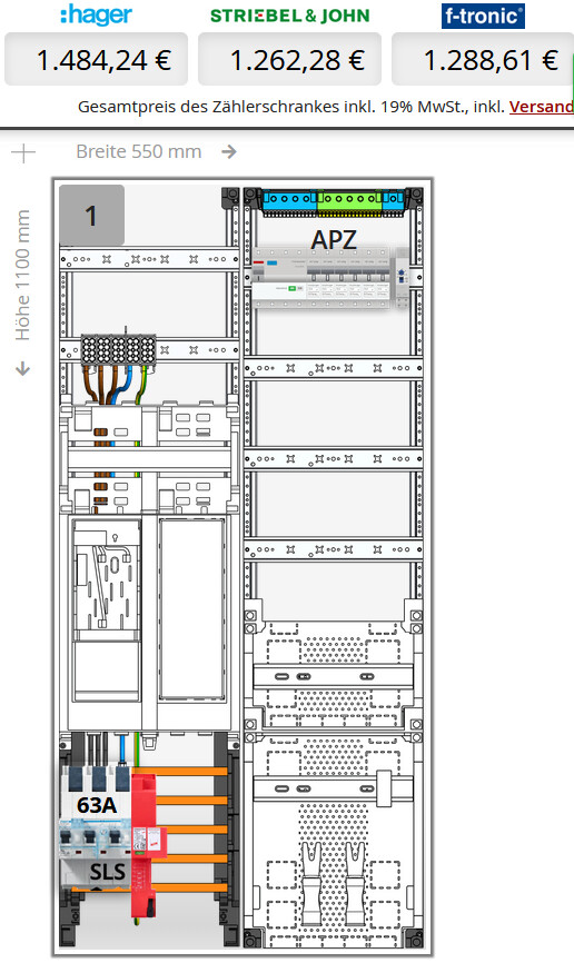

Kosten neuer Zählerschrank?

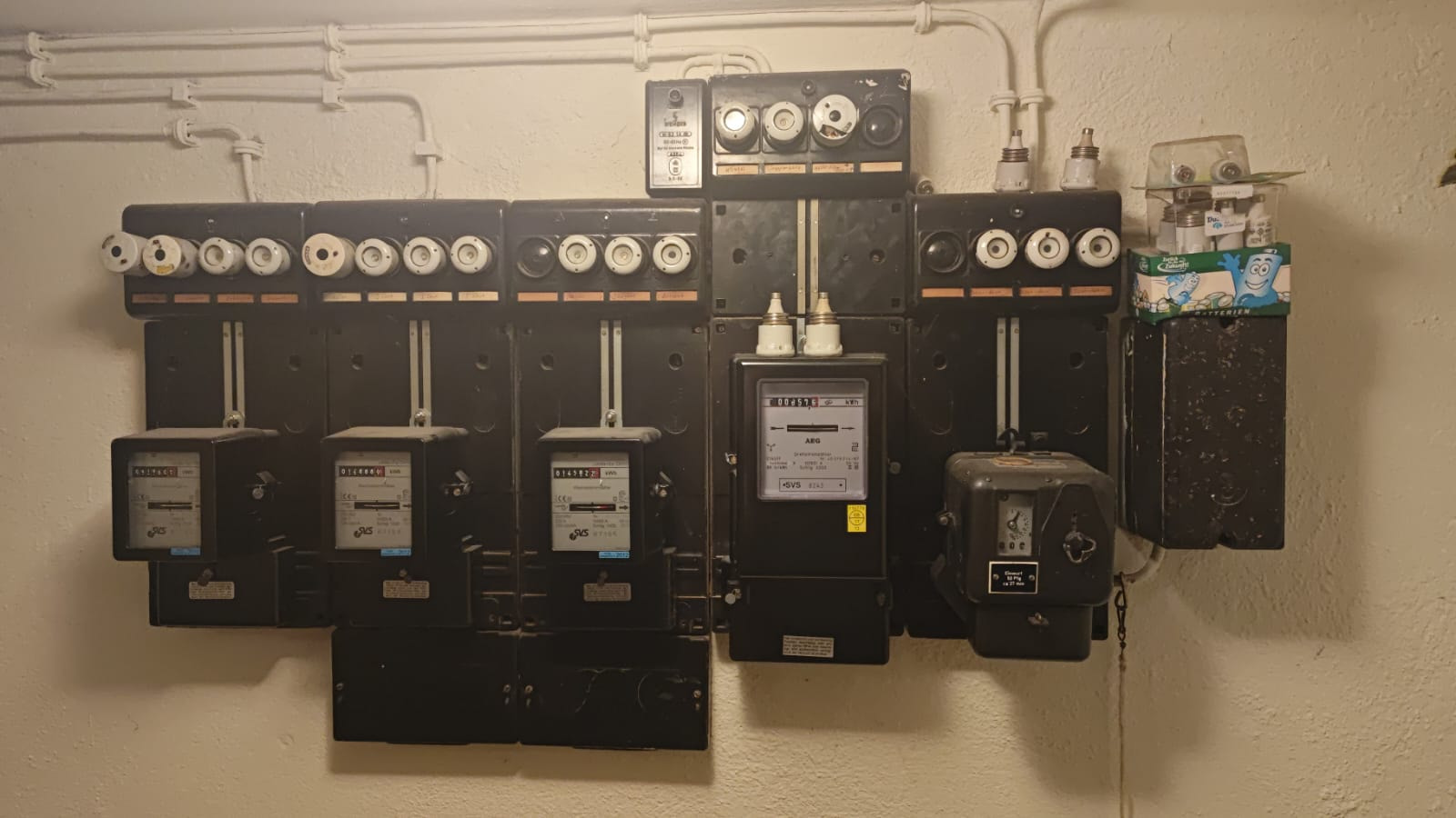

tut hier übrigens niemand etwas. Turnusmäßig sind wir hier für 2032 zum Austausch vorgesehen:)
Mich plagt nur das Gewissen und ich würde mich gerne so netzdienlich verhalten wie möglich, aber der Aufwand muß vertretbar sein.
NEW Netz verweist auf aktuelle 4105 also kannst bis 7kWp, ordentlich speicher und 800W machen. Empfehle 1x FI-LS (<100€) und bei dem Alter der Installation eigene Leitung zum WR. Aufmachen musst eh für deine eigene Leistungsmessung.
Für was größeres verweisen sie auf die aktuelle BDEW-TAB. Damit wird der Zählerschrank wenigstens doppelt so breit wegen Raum für Zusatzeinrichtungen, oberen Anschlussraum usw
5 Min klickibunti bei zählerschrank24
Du musst hier klar unterscheiden zwischen Balkonkraftwerk und einer normalen PV-Anlage. Worum gehts bei dir?
Viel mehr haben wir auch nicht im ZS. Wie gesagt, unser Teil ist von 1973, der berühmte Hager Systemschrank für 3 Zähler und ein zusätzliches Feld für ‘Gemeinschaftsstrom’ im 3-Parteien-Haus.
Inzwischen haben wir nur noch einen Zähler (jetzt 2-Richtungszähler) und einen Zwischenzähler (von uns) für den Untermieter. Die meisten Elektriker haben die Hände über dem Kopf zusammengeschlagen und gemeint, dass muß alles neu! Wie gesagt: Inserat bei Kleinanzeigen hat dann zum Erfolg geführt. War ein Eli-Meister, der eigentlich in einer anderen Firma angestellt, aber gerade freigestellt war. Hat genau 4 Stunden für den Umbau gebraucht und mußte dann noch einmal später kommen, für eine kleine Nachbesserung. Wir haben
einen SLS 50A für den netzseitigen Anschluß
einen Schalter (LSS) 63A nur für den Wechselrichter
einen sep. Hauptschalter
und einen ÜSS (Typ 1+2) im NAR
Die UV für den Gemeinschaftsstrom ist noch vorhanden mit sep. Wechselstromzähler - brauchen wir aber eigentlich gar nicht.

Ich würd Striebel & John nehmen. Ist mir lieber als Hager. Dazu kommen für PV noch paar Kleinteile (Zwischenzähler) und noch paar mehr FI und Sicherungen fürs Haus. Kostet aktuell dann ca 1500-1600 + Einbau

Zählertausch löst keinen Tausch des Zählerschrank aus. Unser war auf Sauerkrautplatte montiert. Zupp, alter Ferrari raus, neuer Zähler rein. Strom abschalten war überbewertet, hat etwa 10min gedauert. Mit Klingeln. Da bei uns keiner vom VNB vor Ort war, als die PV kam hätte es wahrscheinlich auch eine UV im Keller getan, aber wir wollten kein Risiko eingehen. Hat 1800 gekostet.

Mittlerweile denke ich, dass, wenn ich es täte, ich würde vorkonfektionierte Schränke nehmen. Und zwar Einer-Schränke mit immer 12,24,36, etc. LSS.
Den Kunden informieren: “Ich mach dir da zwar nen Schrank hin, der ist Überdimensioniert, aber der kostet viel weniger als wenn ich es täte. “
Oben Spaghetti rein, unten Spaghetti rein, Ende.
