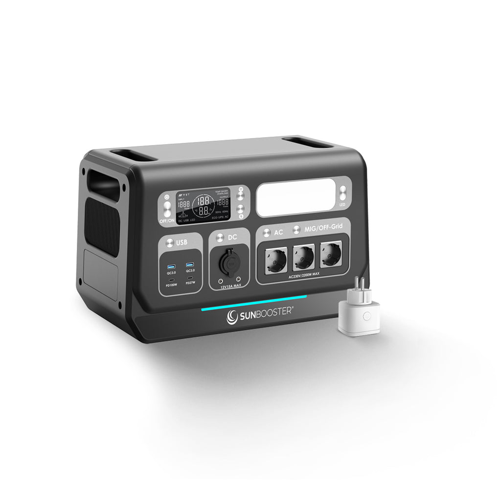

ich suche Komponentenempfehlungen für eine Batterie für eine Nulleinspeisung meines BKW. Später evlt. auch Nutzung eines dynamischen Stromtarifs zum Stromkosten-Senken durch Last-Zeit-Verschiebung.
Folgende Anforderungen soll der Speicher erfüllen (und das scheint nicht so einfach zu sein, weil ich bisher noch nichts gefunden habe):
  • AC gekoppelt
  • vollständig lokal steuerbar, also ohne App und ohne Cloud, da ich es in das Smarthome einbinden möchte und die Ladung bzw. Energie-Abgabe selber steuern will (genauer Stromverbrauch ist verfügbar, ein PI-Regler-script kann ich auch selber schreiben).
  • kompakt (da wenig platz)
  • nicht zuviel basteln, lieber Stecker-fertig. Auch versicherungs-technisch besser, da WEG/Mehrfamilienhaus.
  • günstig (max 1000€ für 2kWh)
Bisher habe ich folgendes gefunden:
(kein API, nur Cloud/App, auch nur relativ undynamisch in der Steuerung per App)
(ziemlich teuer, auch etwas Bastelei. Sieht für mich aus wie mit Kanonen auf Spatzen schiessen)
