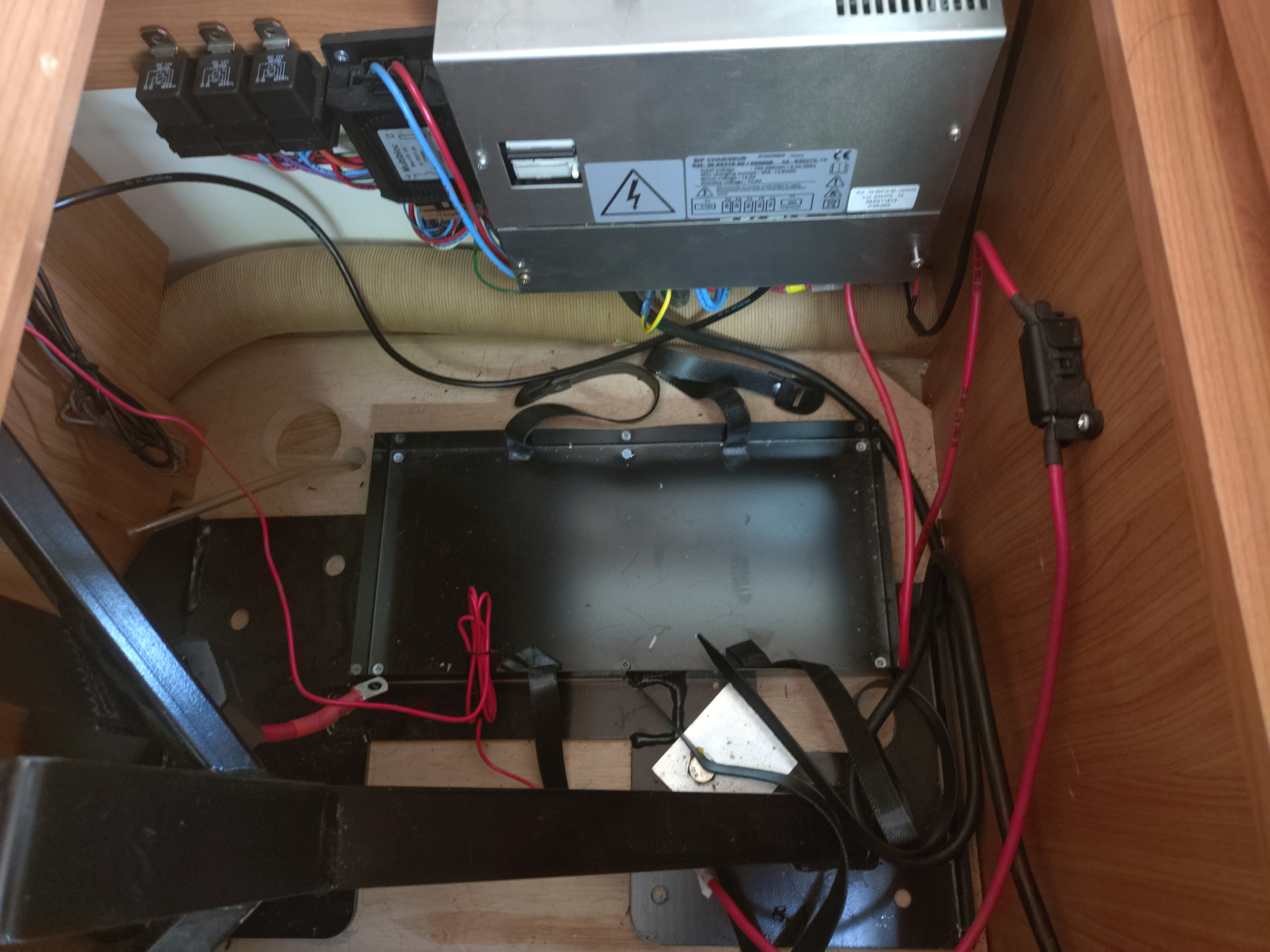

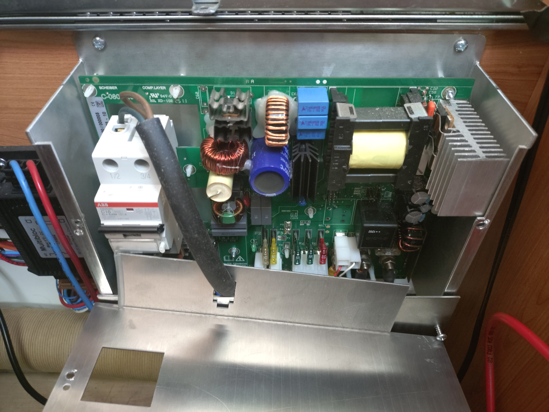

Einbausituation/verfügbarer Platz für neue Batterie

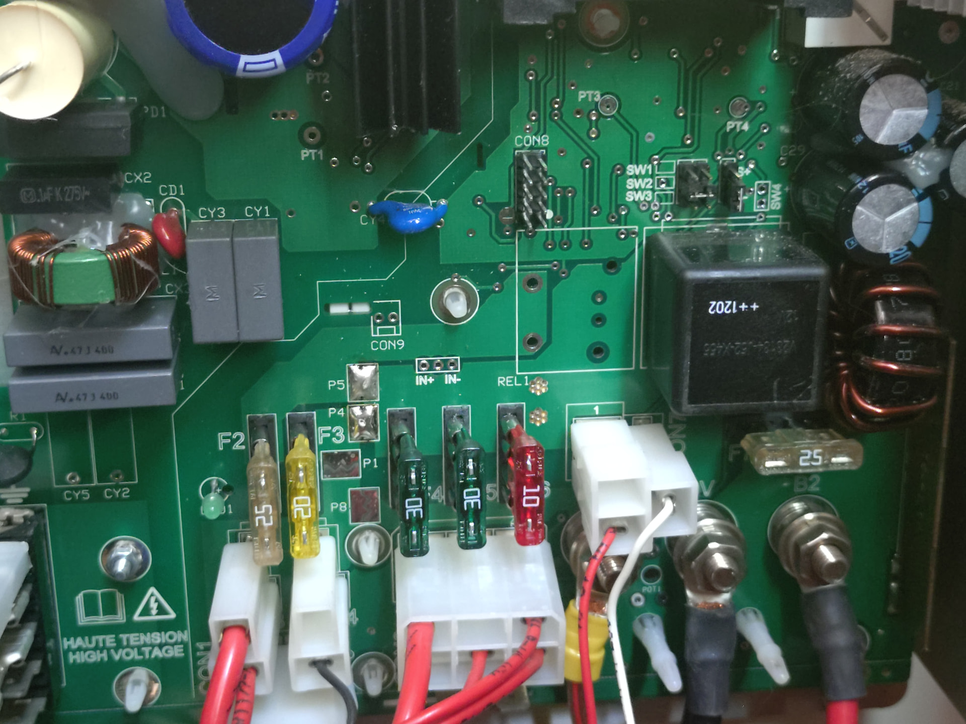

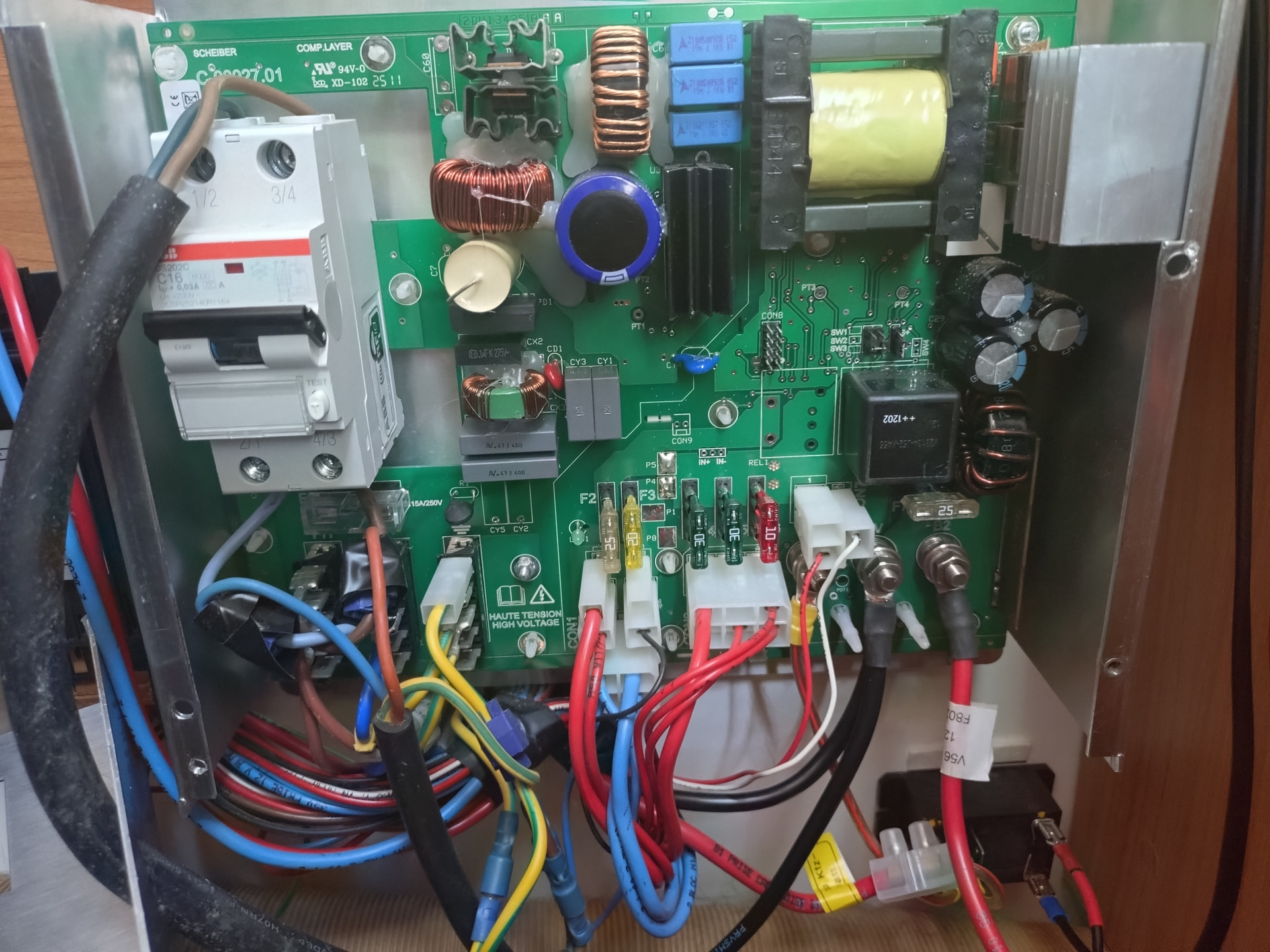

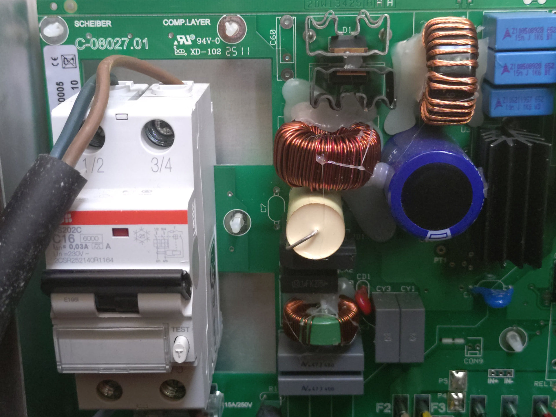

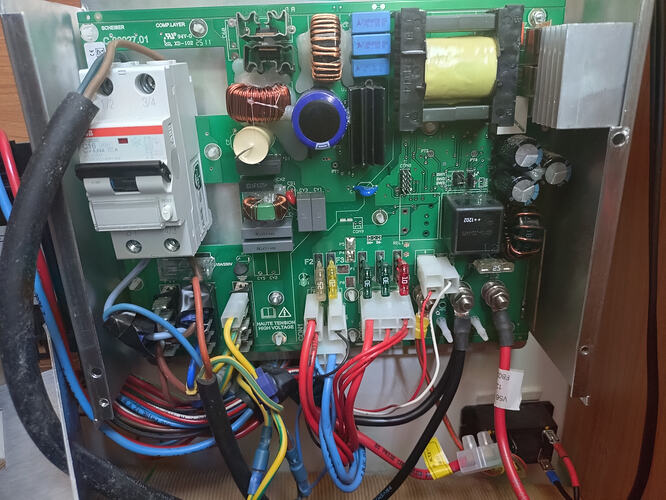

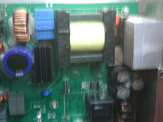

Ladegerät und Elektronikkasten

Der Batteriemonitor hängt zumindest vor dem Shunt und wird durch den nicht mitgemessen. Hast du mal die Stromaufnahme gemessen, was der zieht?
Das ist mir nochmal aufgefallen.

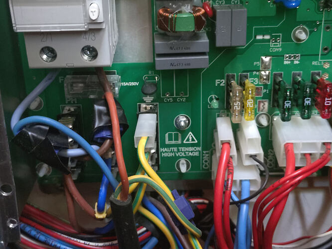

Das Trennrelais ist im Stillstand offen.
Es schließt bei laufendem Motor, um die Aufbaubatterie an die vom Generator geladene Fahrzeugbatterie anzuhängen.
Im offenen Zustand können aber kein 200 mA Zur Fahrzeugbatterie fliessen...
Entweder ist das ein Fehlschluss.... Oder das waren die 150 mA, die zum Panel gehen.
Es kann noch sein, dass das Trennrelais im Scheiber "klebt", also immer geschlossen ist.
Da muss noch geprüft werden.

Für ein Hauptrelais nimmt man ein bipolares/impulsgesteuertes.
Null verbrauch in beiden Stellungen.

  2. Lösung: Wenn man das Display ausgeschaltet hat, war immer noch ein dauerhafter Verbrauch von 200mA da, für den kein Verbraucher zu finden war. Nachdem mein Vater stundenlang alles durchgemessen hat, stellte sich dann heraus, dass kein Trennrelais existiert oder dieses kaputt ist. Wir haben keins gefunden und die Aufbaubatterie war permanent mit der Fahrzeugbatterie verbunden und hat diese nachgeladen. Dann haben wir einen manuellen Schalter eingebaut um die Batterien zu trennen. Und siehe da, der Strom im Shunt war auf dauerhaft 0,0A. Dann stellte sich aber heraus, dass das Relais selbst 200mA zieht und wenn ich beim Abstellen in der Scheune mal den Schalter vergessen hätte auszumachen hatte ich damit beide Batterien getötet.... Daher dann die Lösung über die Zündung.... Wenn man alles einstöpselt sind die Batterien dann bei Zündung verbunden. Das Relais wird von der Fahrzeugbatterie gespeist.

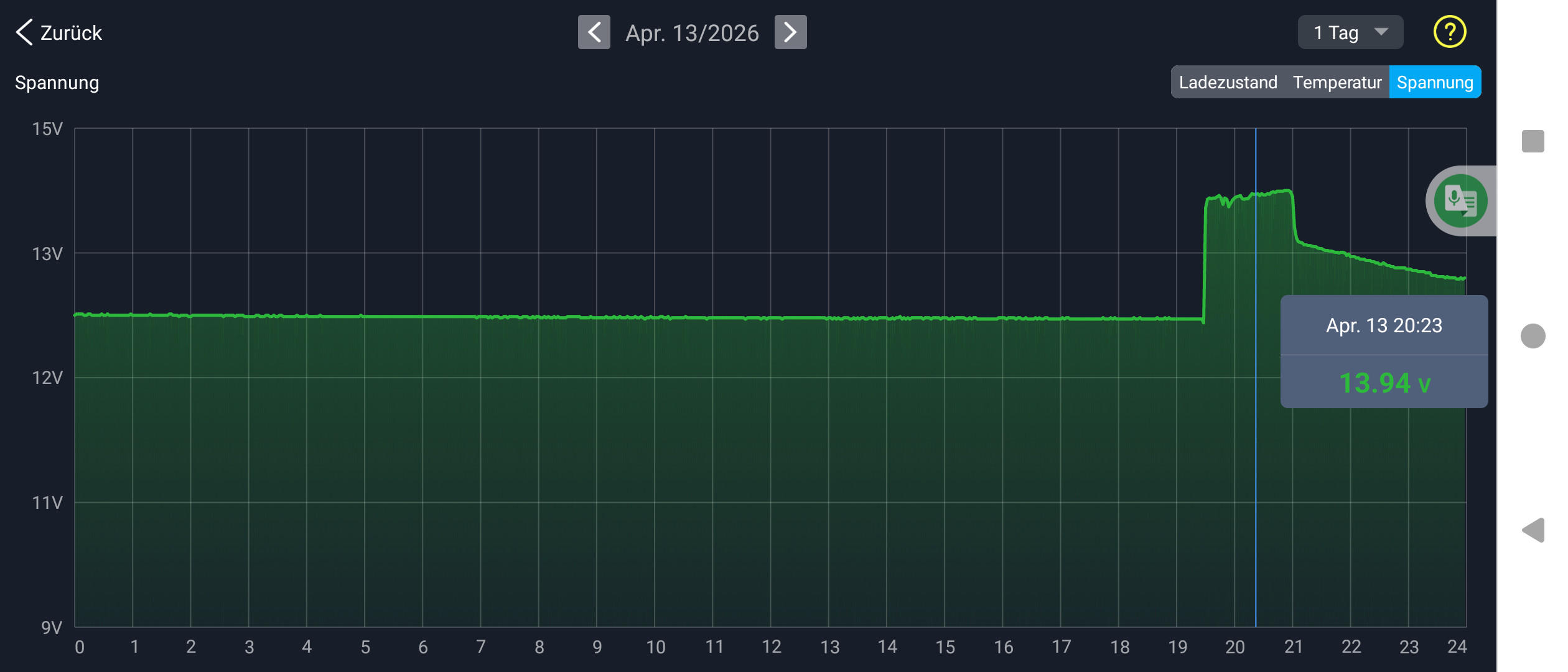

Absolut sicher in dem Sinne, dass ich das in der Victron App von Shunt abgelesen habe. Zur Kontrolle nochmal überschlagsweise nachgerechnet mit der Leistungsanzeige an der Ladesäule.
Zur Spannung auch absolut sicher, dass es zu dem Zeitpunkt so war.

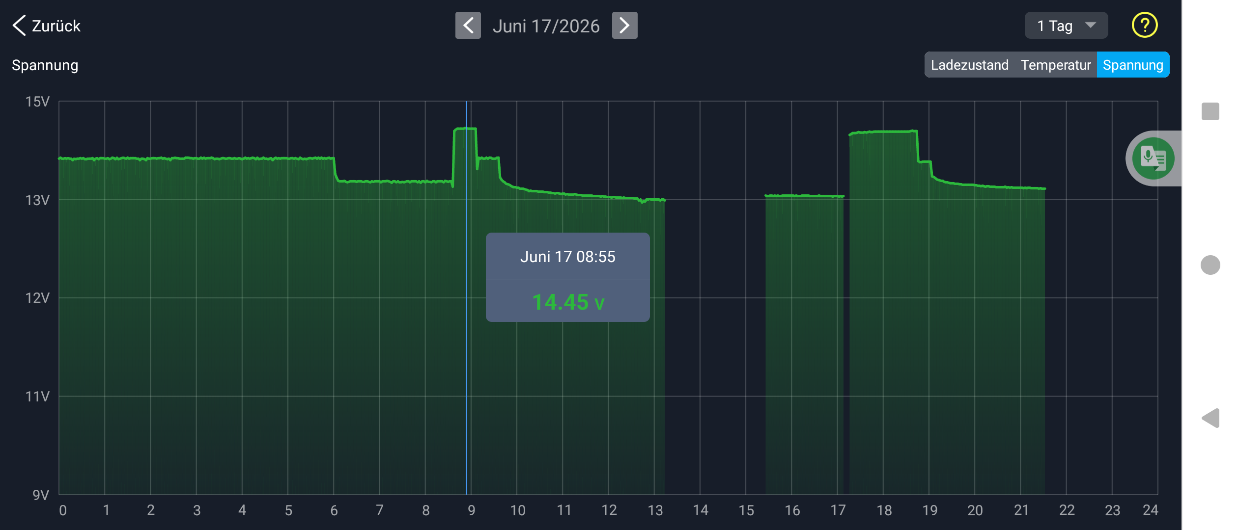

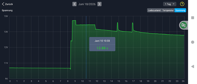

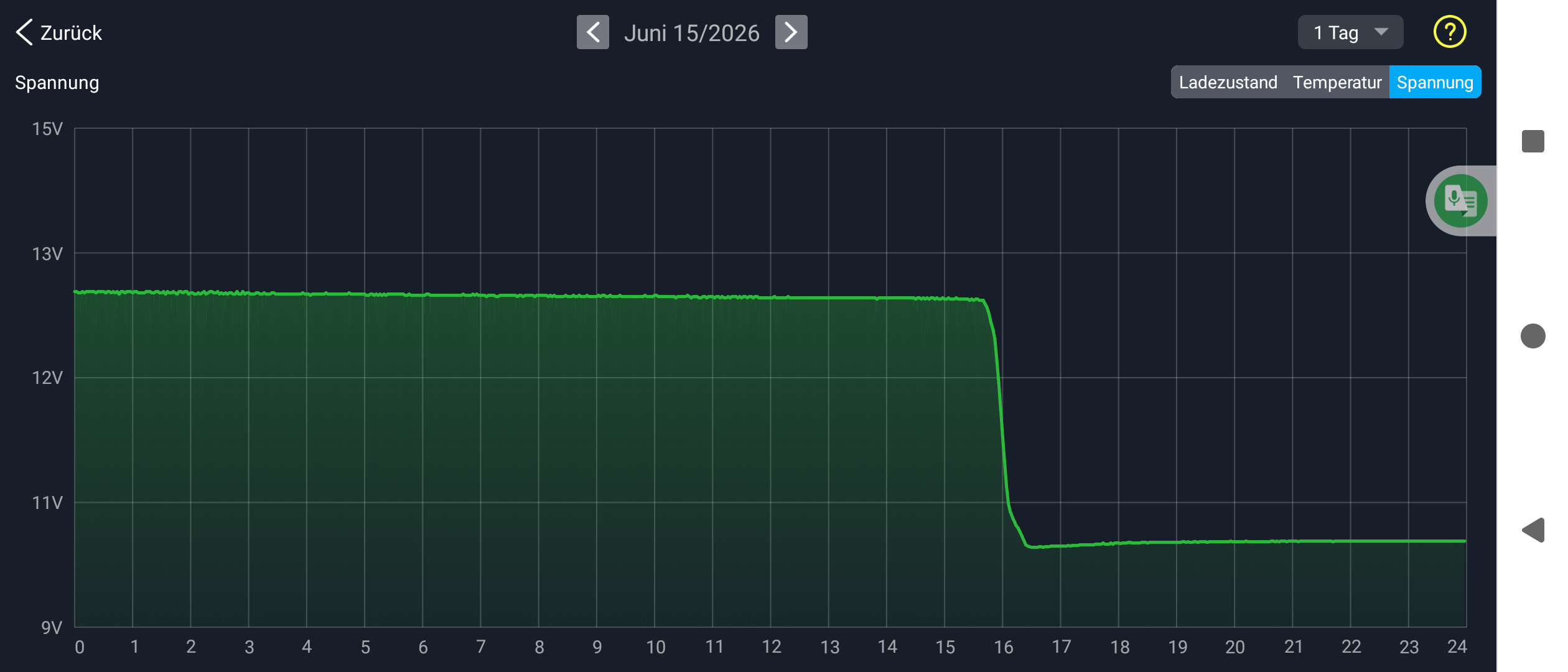

Ich prüfe nochmal den Verlauf im BM

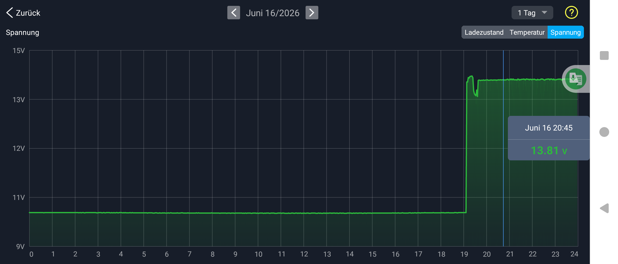

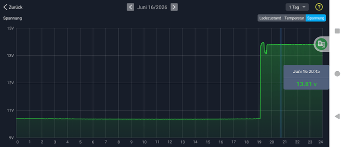

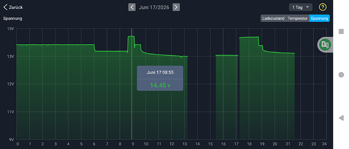

Am 15.6. war der letzte Absturz:

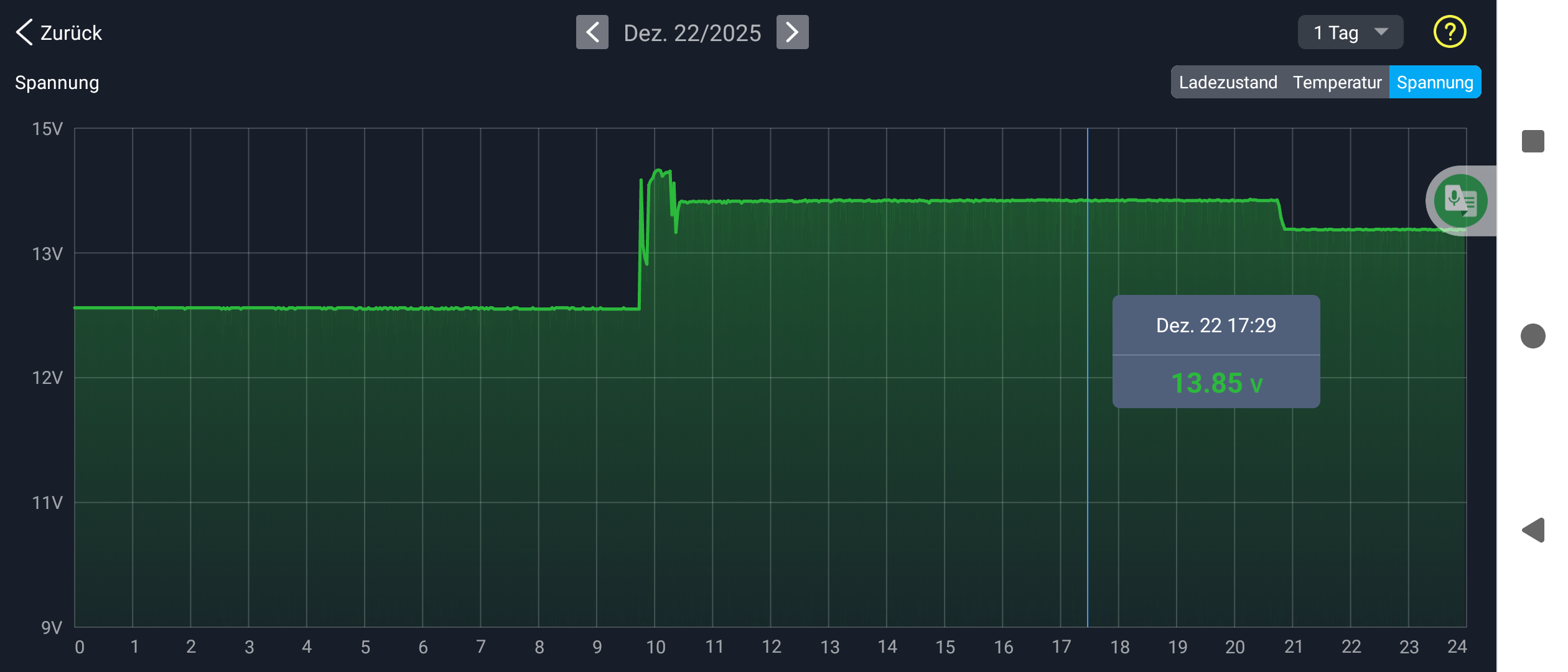

Am 16.6. gegen 19 Uhr bin ich zur Stromsäule gefahren ( halbe Stunde etwa). Das interne Ladegerät zeigt 13,8V:
Am Morgen habe ich das Kabel aus dem Anschluss am Fahrzeug gezogen, habe die Sicherung im Elektrokasten rausgenommen, das externe Victron Ladegerät angeschlossen und das Kabel durchs Fenster geführt.
Hier sehe ich 14,4V. Aber scheinbar befindet des Ladegerät die Batterie für ausreichend geladen und schaltet schnell auf Erhaltungsladung.
Gegen 10 Uhr habe ich das externe Ladegerät abgezogen und die Sicherung wieder reingemacht.
Gegen 13 Uhr bin ich nach Hause gefahren (ca. 30 Minuten) und habe anschließend die Batterie ausgebaut und in die Wohnung mitgenommen.

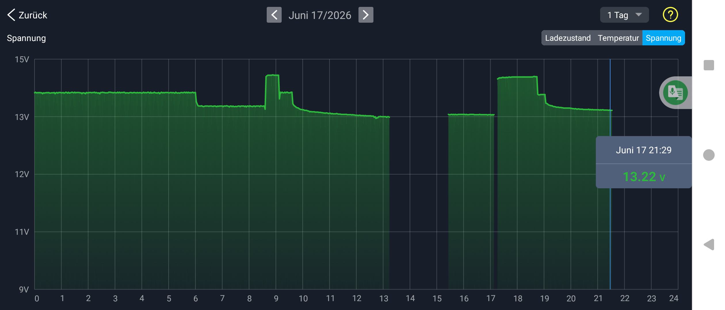

15:30 Uhr etwa den BM wieder angeschlossen.
Kurz nach 17 Uhr mit dem Victron Ladegerät Zuhause in der Wohnung die ausgebaute Batterie nochmal geladen. Spannung 14,4V.
Nach Abschluss des Ladevorgangs gegen 22 Uhr die Batterie wieder ins Auto gebracht und mit dem Kühlbox Test begonnen. Da hatte ich den BM scheinbar nicht angeschlossen
Allerdings ist die letzte Messung vom BM um 21:25 13,22V.
Die erste Messung vom Shunt um 22:05 war aber 12,77V

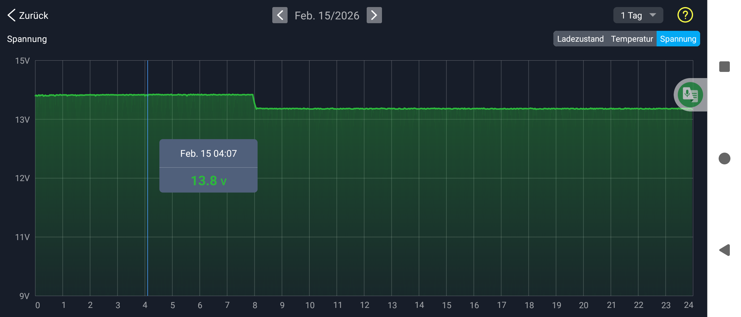

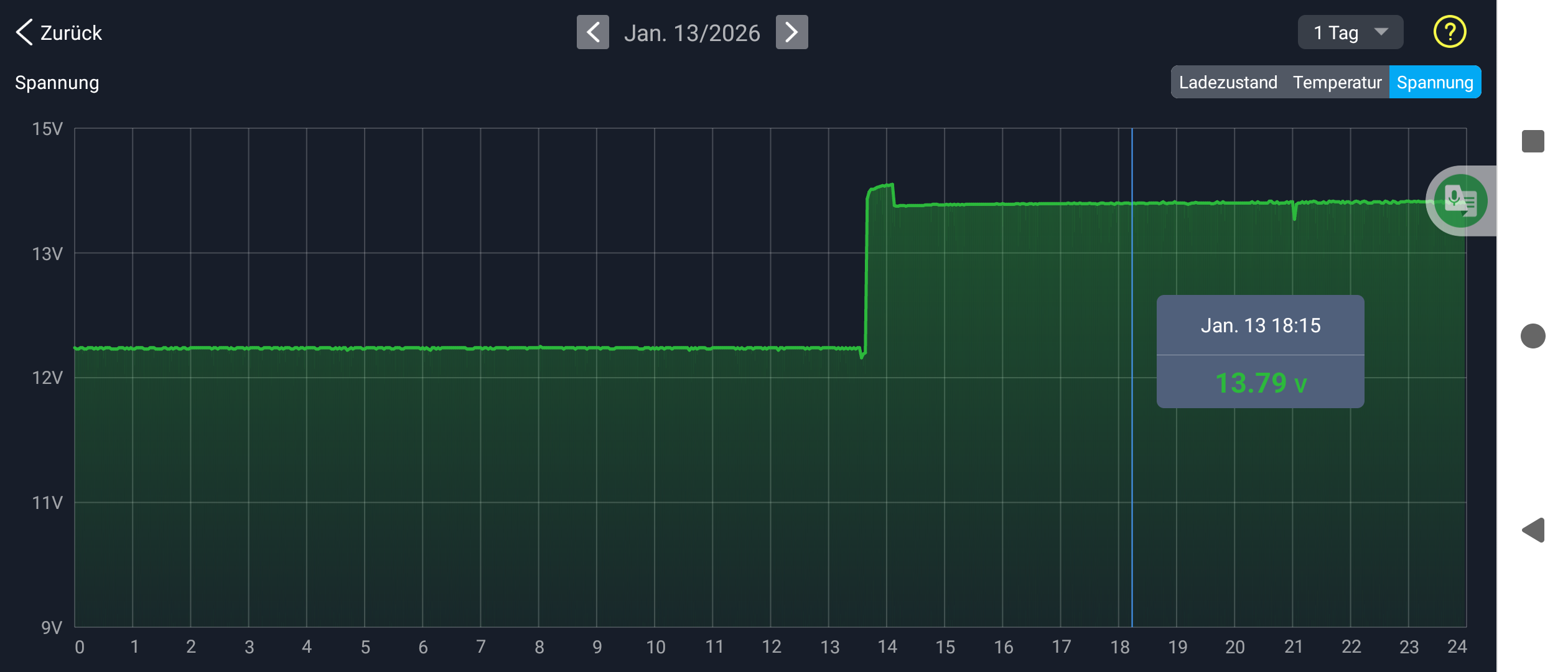

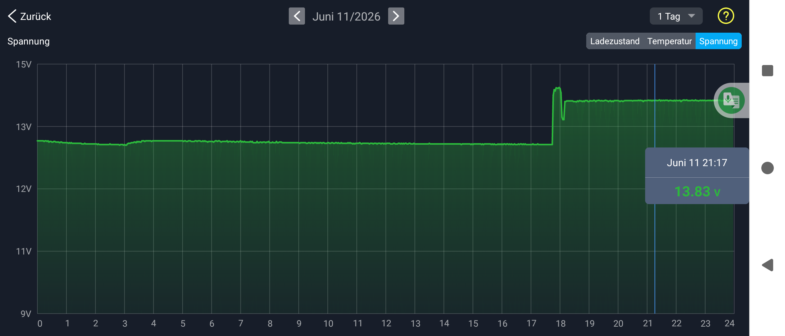

Von Beginn an bei Landstrom immer 13,8V

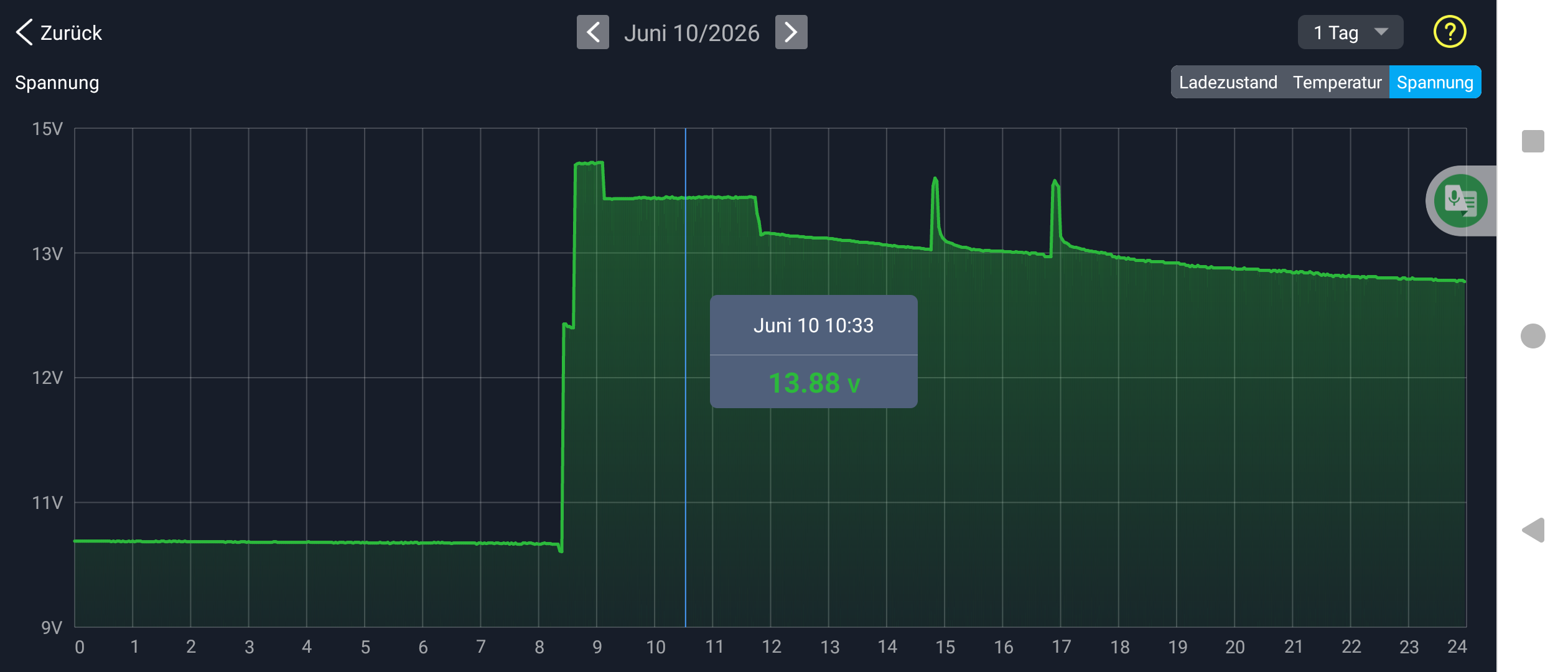

Man sieht aber da, dass er am Anfang (Dezember, Januar, Februar) noch lange geladen hat. Um die zehn Stunden macht ja ungefähr Sinn. Seit einigen Monaten lädt er immer nur kurz für zwei Stunden und schaltet danach ab
Da steckt der Trick der Gelbatterie drin. Wenn die Spannung nur 13,8 V wäre, zieht die halt nicht genug.

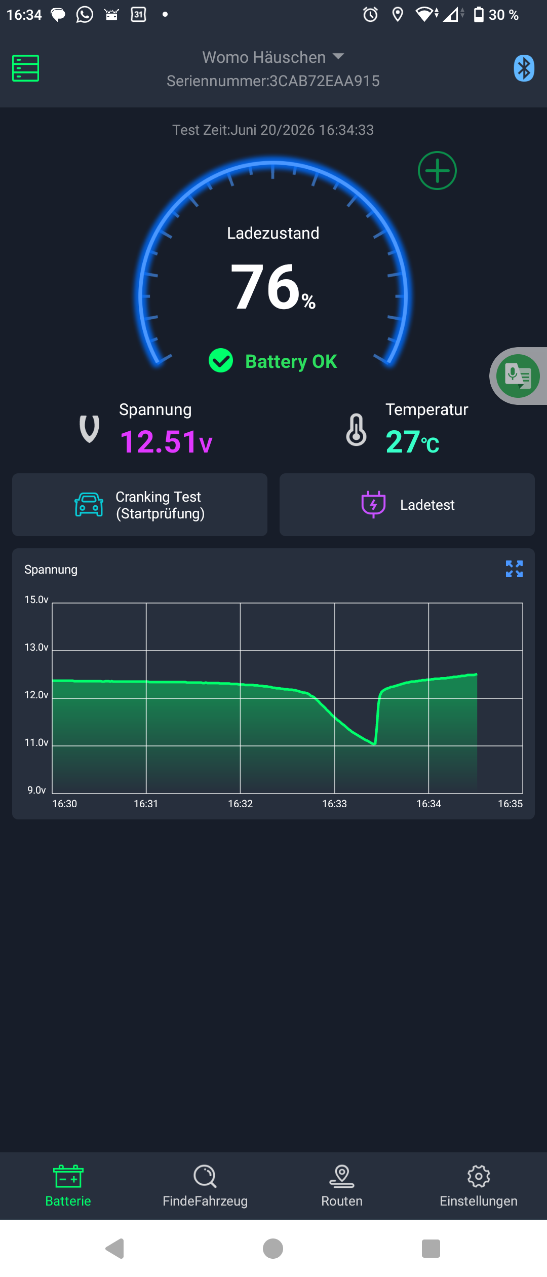

Die Kühlbox an der ausgebauten Batterie hat 1:30 Stunde durchgehalten. Bei 12,4 V sah es kurz noch ok aus, dann ist die Spannung rapide abgefallen und ich habe abgebrochen
Im Grunde also das gleiche Verhalten wie im Auto
Die Batterie war voll geladen voher? Wieviel Strom zieht die Kühlbox denn?
Ich würde die Batterie jetzt nochmal komplett vollladen und nochmal mit Kühlbox entladen.
Wenn die dann auch viel zu schnell leer wird, ist es sehr wahrscheinlich, dass die Batterie kaputt ist.
