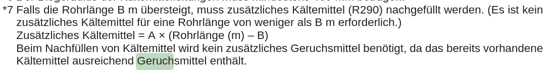

Also bei meiner Mitsu ist das Kältemittel odoriert.
Bei der KB290 stand das, wenn ich mich recht erinnere, auch so im Handbuch.

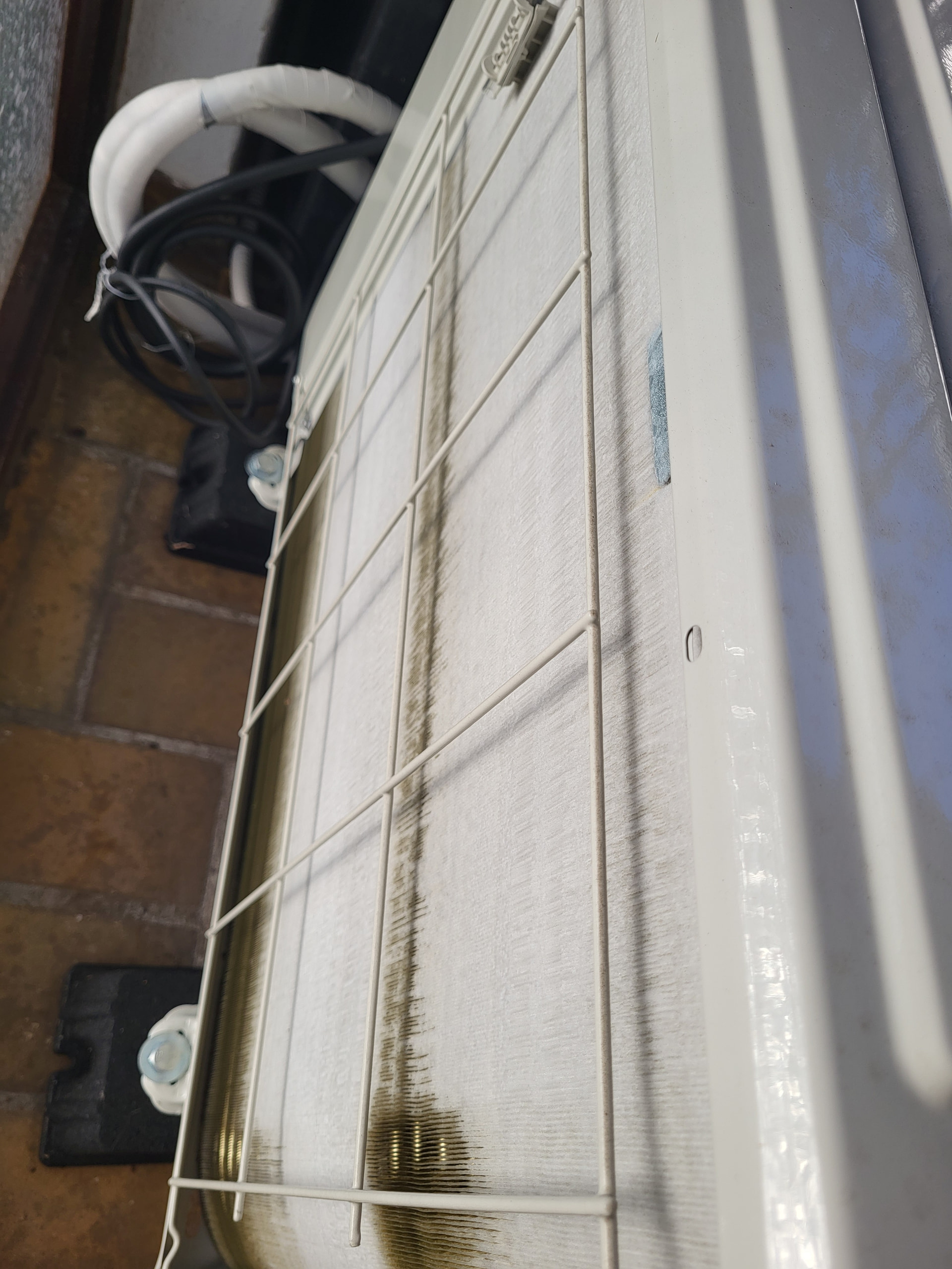

Das Vereisungsmuster finde ich jedenfalls auch interessant. Kostet mit Sicherheit Effizienz.
Bin gespannt ob Du die Ursache ermitteln kannst.

danke für den Hinweis. Ich habe mir die Anleitung von Kältebringer noch einmal genau angesehen und keinen Hinweis darauf gefunden, dass das Kältemittel odoriert wird.
Ich würde das allerdings bevorzugen und finde es super, dass deine Mitsu das bereits hat. Damit besteht eigentlich keine Gefahr mehr, einen Gasaustritt nicht zu bemerken.
Wie ich aber schon gesagt habe: Ich selbst habe absolut nichts gerochen, obwohl der Gaswarner auf Vollausschlag war. Den Geruch kenne ich eigentlich sehr gut, da wir in der Firma sowohl das Gas für die Stadt als auch für unser Kraftwerk odorieren. Da reichen schon kleinste Mengen, damit man es deutlich wahrnimmt.
Ich muss nochmal meine Anleitungen raus kramen. Dachte echt es stand bei beiden drin, aber evtl. würfel ich da durcheinander.

Aus dem Handbuch der Mitsu:
Das der KB habe ich in der Werkstatt, schaue ich vielleicht morgen mal danach.
Ich zweifel aber gerade am Leck-Detektor bei der Mitsu, evtl. war da was anderes schief. Denn im Handbuch steht davon nichts. Muss ich nochmal testen. Bei der KB hat der definitiv angeschlagen. Anlage geht aus, das typischer Rauchmelderpiepen ertönt und die Temperaturanzeige schaltet auf FE oder ER (weiß ich nicht mehr genau). Leider hat der auch schon beim Grillen auf der Terrasse und durch Bioabfall (den ich kurz darunter abgestellt hatte) ausgelöst :smiley:

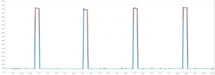

  2. Warum verbraucht die Anlage im Standby alle paar Stunden für ca. 30 min etwa 160 Watt, obwohl sie gar nicht läuft?
  1. TCL & Kältebringer Split-Klimaanlagen lokal steuern – smart mit ESP32 & Home Assistant, ganz ohne Tuya oder Cloud - #196 von Wurstsalat - Allgemein - simon42 Community
  2. Kann ich bei meiner KB12 von Midea nicht beobachten. Siehst Du da nur bei negativen Temperauren?
Danke, den Thread hatte ich wohl irgendwie übersehen.
In dem Zeitraum der Messwerte war es ca. 3-4 Grad warm. Meinst du die Bodenheizung wird angesteuert? Macht aber auch keinen Sinn wenn sie aus ist. Ich werd mal beobachten ob das noch auftritt wenn es ende der Woche wärmer werden soll.
Ich könnte die Anlage auch automatisiert vom Strom trennen. Hätte das irgendwelche nachteile?
Da sollten mich andere korrigieren, aber die Anlagen sollten in der Regel nicht vom Netz getrennt werden. Bei meiner steht dies sogar explizit im Handbuch (z.B. weil der Gasdetekor nicht funktionieren würde). Ich möchte aber auch nicht ausschließen, dass vielleicht Bauartbedingt ein Element in der Außeneinheit (außer der Wanne) beheizt wird bei niedigen Temperaturen um die Lebensdauer zu erhöhen oder Schäden zu vermeiden.
Ich würde die Installationhinweise im Handbuch anschauen und beobachten ob das auch bei höheren Temperaturen noch passiert.
Normal ist es bei Split-Klima so: Wenn du sie erstmal abgeschaltet hast, darfst du sie auch vom Strom trennen ohne irgendwelche Nachteile. Du musst allerdings vor dem Einschalten die Anlage erstmal 1-2 Stunden wieder am Netz haben, damit eine mögliche Ölsumpfheizung aktiv werden kann.

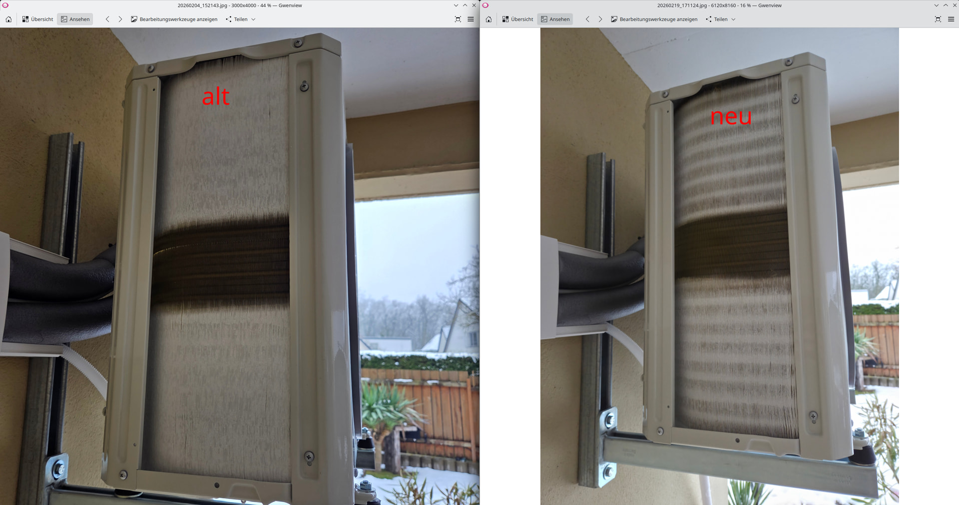

Wegen des ungleichmäßigen Vereisungsbildes der Außeneinheit hatte ich KB um einen Austausch gebeten. An dieser Stelle muss ich KB echt loben. Die Erreichbarkeit per Mail war super. Das alte Gerät (KBO12-R290) wurde von GLS abgeholt und das neue wurde paar Tage später geliefert.
Leider zeigt auch das Austauschgerät das gleiche Vereisungsmuster. Scheint wohl normal zu sein. Inbetriebnahme fachgerecht, Evakuiert, Dichtigkeitstest, Leitungslänge: 3 Meter
Also meine KBO12 vereist auch nicht ganz gleichmäßig, aber “okay”.
Gab es auch ein “echtes” Problem, oder ging es nur um die Optik?
Eine Anlage, die 1/4 - 1/3 des Wärmetauschers nicht nutzt, wäre dann aber schlecht designt. Damit verliert die einiges an Effizienz.
Aber gut zu wissen, dass es kein Einzelfall ist.
Definitiv. Ich würde da ja nicht pauschalisieren, aber man kriegt was man zahlt… wobei ich mit meiner kb12 jetzt nicht komplett unzufrieden bin und ganz ehrlich auch noch die Frage geklärt werden muss, wie lange das Ding läuft.
Das Vereisungsmuster an der MSZ gefällt mir jedenfalls viel besser :smiley: Aber bei meiner Midea KB12 ist es eigentlich auch großteils okay. Was im Bild nicht so rüber kommt ist, dass die Innen schon auch an den “blanken” Stellen vereist ist.
