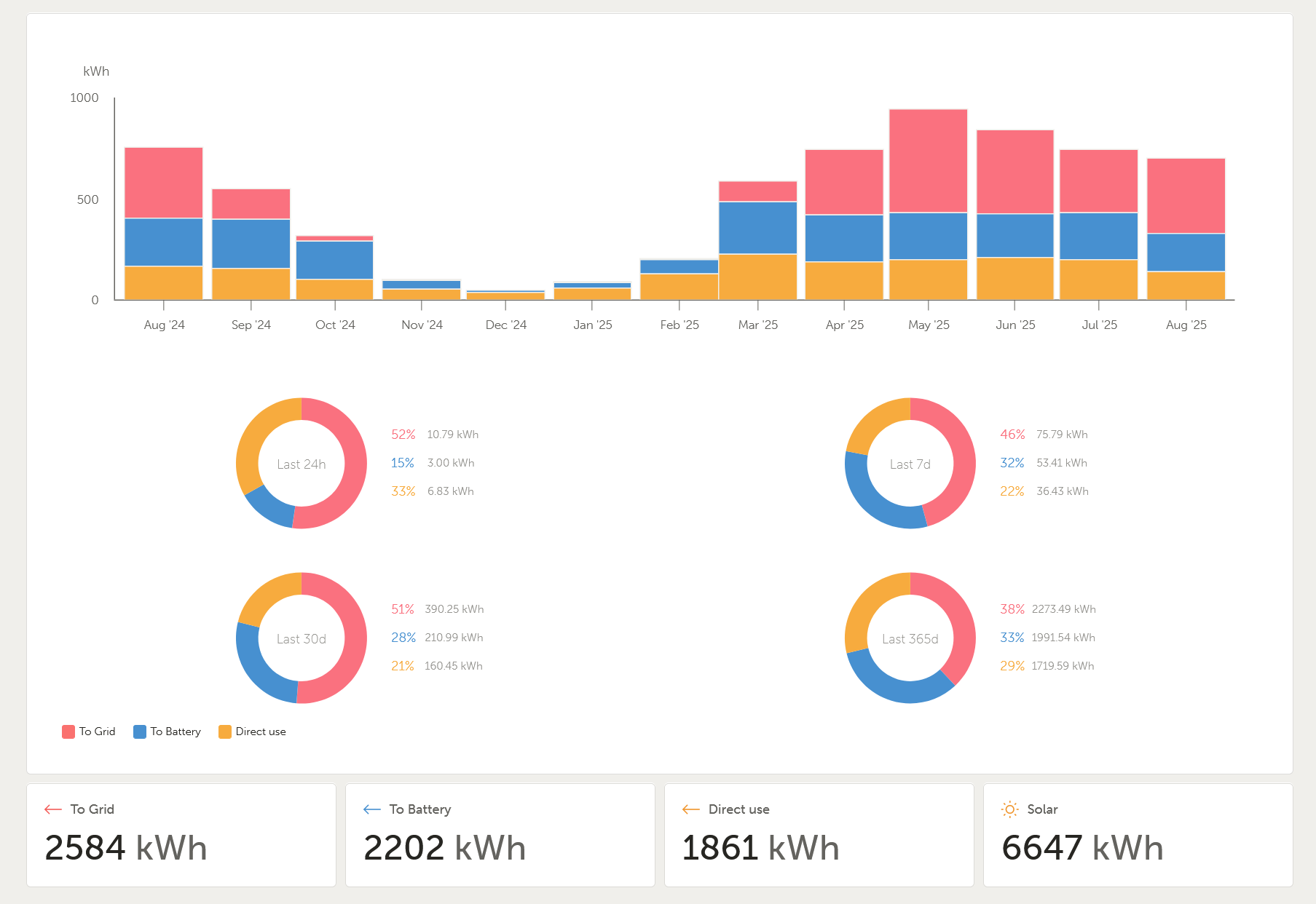

Wohl eher 170 kWh, auch wenn es ums Auto geht :wink: Wieviel bleibt, was Du letztlich verschenkst mangels Einspeisevergütung? Bei uns mit 20 Modulen, halbe/halbe Ost/West verbrauchen wir bislang grob etwa ein drittel PV Strom direkt, ein zweites Drittel aus dem Akku und der Rest wird für 8ct/kWh eingespeist. Auto und leider auch Leitung in die Garage haben wir nicht. Alles im Fluß mit Splitklimas seit Februar und BWWP seit etwa einem Monat ...

Also wirklich verschenken tu ich ja gar nix. Dafür sorgt noch aktuell der Ferrariszähler. Aber man bereitet sich ja schon mal auf einen Zählertausch vor. Wir haben 2/3 Süd und 1/3 West. Aktuell geht so ca. 1/3 ins Netz. Aber auch nur im Sommer. Übergangszeit schaffen wir nahezu 100% selbst zu verbrauchen. Was aber nur durch das Eauto klappt. Da ist ein Akku von 80kWh schon hilfreich. Im Sommer geht auch Überschuss in den Pool. Vor dem Zählertausch wird ein Haus-Akku mit Sicherheit folgen. Aber das kann ja noch Jahre gehen.....
So lange man einen Ferrariszähler hat, kann man sich über den Preisverfall bei den Akkus freuen und abwarten :wink:
Richtig. Alleine die letzten 2-3 Jahre waren ja enorm. Damals dachten wir noch über einen 5kWh nach, jetzt ist der 20er fast schon als Minimum gesetzt.
