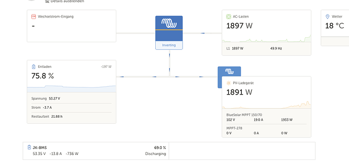

Ich habe inzwischen Immer mal wieder die Ladeströme und Leistungen beobachtet. Wie man sieht, kann man auch bei größeren Ladeleistungen erhebliche Unterschiede sehen und dabei ist der Wert des BMV eindeutig plausibler. Das war kein Sekundenschnappschuss, sondern die Werte bewegten sich zumindest mehrere Minuten in dem Bereich.

Wenn ich deinen Screenshot richtig lese, zeigt das BMV -3,7A an, das JK -13,8A. Bei allen Toleranzen des JK (und auch anderer BMS), aber so eine große Abweichung ist m.M.n. nicht normal. Damit klappt selbst eine eine grobe SOC-Berechnung nicht.
@Posthorn Das ist eine gute Idee alles mit Hausmitteln zu prüfen, aber was macht man, wenn die Ungenauigkeit stark schwankt? Einmal prüfen und Kalibrieren bringt ja nur dann was, wenn man immer eine gleiche Ungenauigkeit hat. Also z.B. immer 7% zu viel oder zu wenig oder immer z.B. 50 Watt zu viel oder zu wenig. Bei mir schwankt die Ungenauigkeit. Ich bin zwar von JK BMS bisschen enttäuscht, aber dank dem BMV 700 den ich eh hier rumfliegen hatte, ist das Problem ja vermutlich behoben.
Dann sollte man wenigstens in einem guten Punkt kalibrieren. D.H. im oberen Lastbereich. Dadurch hat man ein besseres Signal-Rausch-Verhältnis, einen kleinen relativen Fehler eines Offset-Fehlers und man liegt im linearen, gut charakterisierten Bereich des ADC.
Wenn Du Hausmittel ansprichst, konnte ich mir mit Lasten wie 1000W Halogenstrahler oder dem E-Herd gut helfen. Das ist sicher nicht perfekt, aber brachte deutlich Verbesserung. Nichtsdestrotz bleibt der SOC ein SOC und ein BMS ein BMS.
