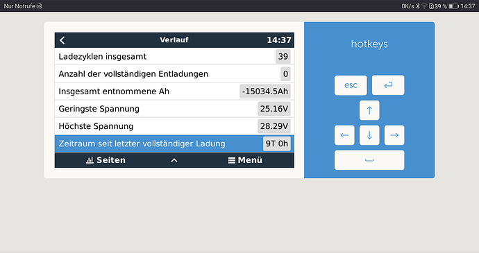

Der starke Drift des vom JK Inverter BMS an das ESS übermittelten SOC-Werts kann nur durch gelegentliches Volladen korrigiert werden, weil dann neu auf 100% kalibiriert wird.
Anscheinend hat JK dank Andys OffGridGarage die Firmwäre speziell bzgl des SOC verbessert: https://www.youtube.com/watch?v=7vEtdS8F9k0
Ich werde mal die neue Firmware installieren und hoffe, dass sich das Problem verringert hat. Andernfalls bleibt nur, SOC und Spannung ständig im Auge zu halten, und bei Bedarf eben mal für einige Wintertage die Entladung zu deaktivieren, um den SOC wieder auf 100% zu bringen.

Achja und wir haben Winter da entlade ich persönlich nur bis 70% SOC, und voll war der Akku schon über 2 Monate nicht mehr ergo Null Synchronisation. Trotzdem läuft alles ohne jegliche Unterbrechung vor sich hin. Wie viele male es wohl abgeschalten hätte wenn ich nach dem SOC vom JK-BMS gegangen wäre :thinking:?! Was ich damit sagen möchte: So eine Anlage muss wenn richtig konfiguriert und aufgebaut einfach laufen, auch wenn man sich mal nicht darum kümmern kann. Man muss sich halt einfach mal mit der ganzen Materie richtig auseinander setzen dann weiß man schnell das es mit den ganzen China BMS und derren SOC Berechnung nie passen wird. Zudem bekommt man mit guten Shunts/BMS auch noch andere sehr hilfreiche Infos und Möglichkeiten geliefert die ich zumindest nicht mehr missen möchte.
Wo der SOC nach über 2 Monaten nicht voll laden wohl liegen wird :thinking:... es können gerne Tipps abgegeben werden denn ich weiß es nicht, da ich wie geasagt trotzdem Null Unterbrechungen gehabt habe. Ich kenne allerdings meine Anlage auch bis ins Detail (nicht nur was den SOC betrifft) und weiß das ich selbst nach über 1 Woche nur 0,5% Abweichung im SOC hatte/habe.

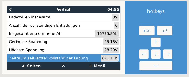

So, ich habe auf meinem JK-Inverter-BMS vor ca 4 Wochen das Update auf die neueste Firmware-Version V15.35 vollzogen und mir die Wirkung genau angesehen: die SOC-Werte scheinen jetzt völlig OK zu sein.
In der alten Version wurde der SOC nach mehreren Teilzyklen (ohne Kalibirierung durch Vollladung) viel zu hoch angegeben, zuletzt wurden bei nahezu Null Ladung/Entladung bei ca 50V satte 50% SOC gemeldet, anstatt des dann gegebenen realen Werts von vielleicht 10%.
Mit der neuen Version bleibt der SOC-Wert, obwohl er täglich mehrfach zwischen 50% und 53% pendelt und selten mal auf 55% hoch geht, relativ konstant bei 52,5 bis 52,6 V, wenn das ESS bei 50% die Entladung abstellt.
Hintergrund: im Winter stelle ich für meinen 16s-280Ah-Akku den Mindest-SOC auf 50% ein. Von der PV kommt dann so wenig, dass der Akku sowieso nicht mehr voll wird, und die dauerhaften ca-50% sind wesentlich schonender als z.B. 10%.
Die geringe PV-Leistung im Winter liegt fast immer unterhalb meiner Hauslast, wo dann auch eine Wärmepumpe arbeitet und für hohe Grundlast sorgt. Das ESS schaltet bei 50% die Entladung ab, so dass die geringe PV-Leistung alleine zum Akku-Laden genutzt wird. Bei 53% schaltet das ESS dann wieder ein, wobei wg der hohen Grundlast der SOC dann bald wieder auf 50% sinkt. An einem sonnigen Tag kann dieser Zyklus schon mal 3 oder 4 mal durchlaufen werden. Dank neuer Firmware bleiben die SOC-Angaben des BMS in einem realistischen Bereich.

Gibt's schon eine noch neuere Version? Ich habe vor etlichen Wochen die 15.35 als damals neueste Version gezogen. Und bei der sind meine bisherigen SOC-Probleme vollständig behoben.
Nach der Abschaltung der Entladung durch das ESS wg Erreichen des gesetzten Minimal-SOCs von 50% gibt es abends weder Ent- noch Beladung des Akkus, und die Akku-Spannung dürfte dann sehr nahe der Leerlaufspannung sein. Die ist seit Installation der V15.35 konstant zwischen 52,5 und 52,6V. Der früher starke SOC-Drift existiert also nicht mehr.
