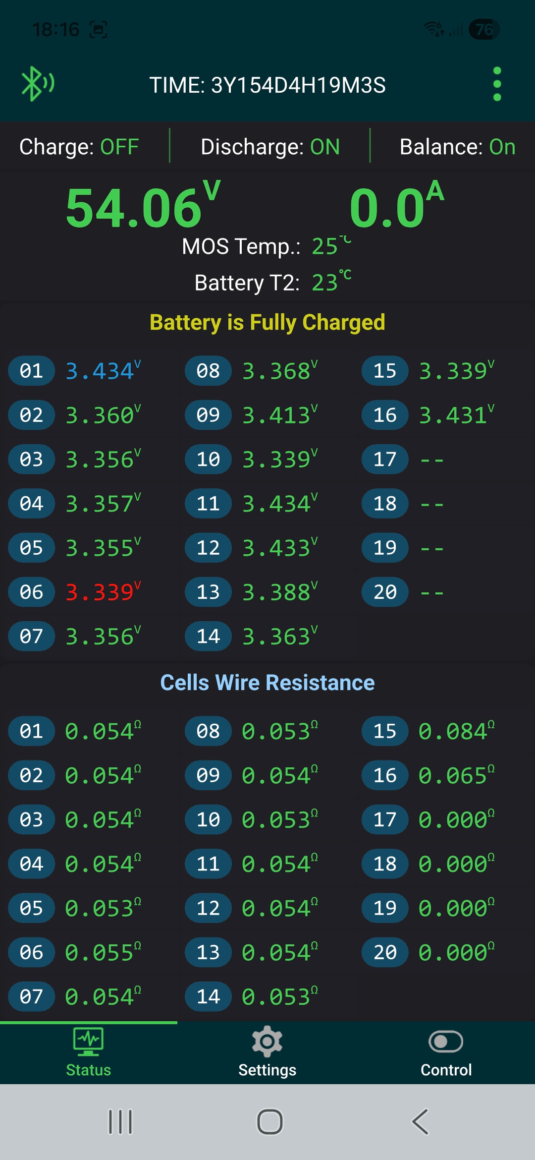

Zum “Fully Charged Modus” so nenne ich das wenn das BMS, wie auf den Sreenshots oben zusehen, in gelb anzeigt “Battery is Fully Charged”.

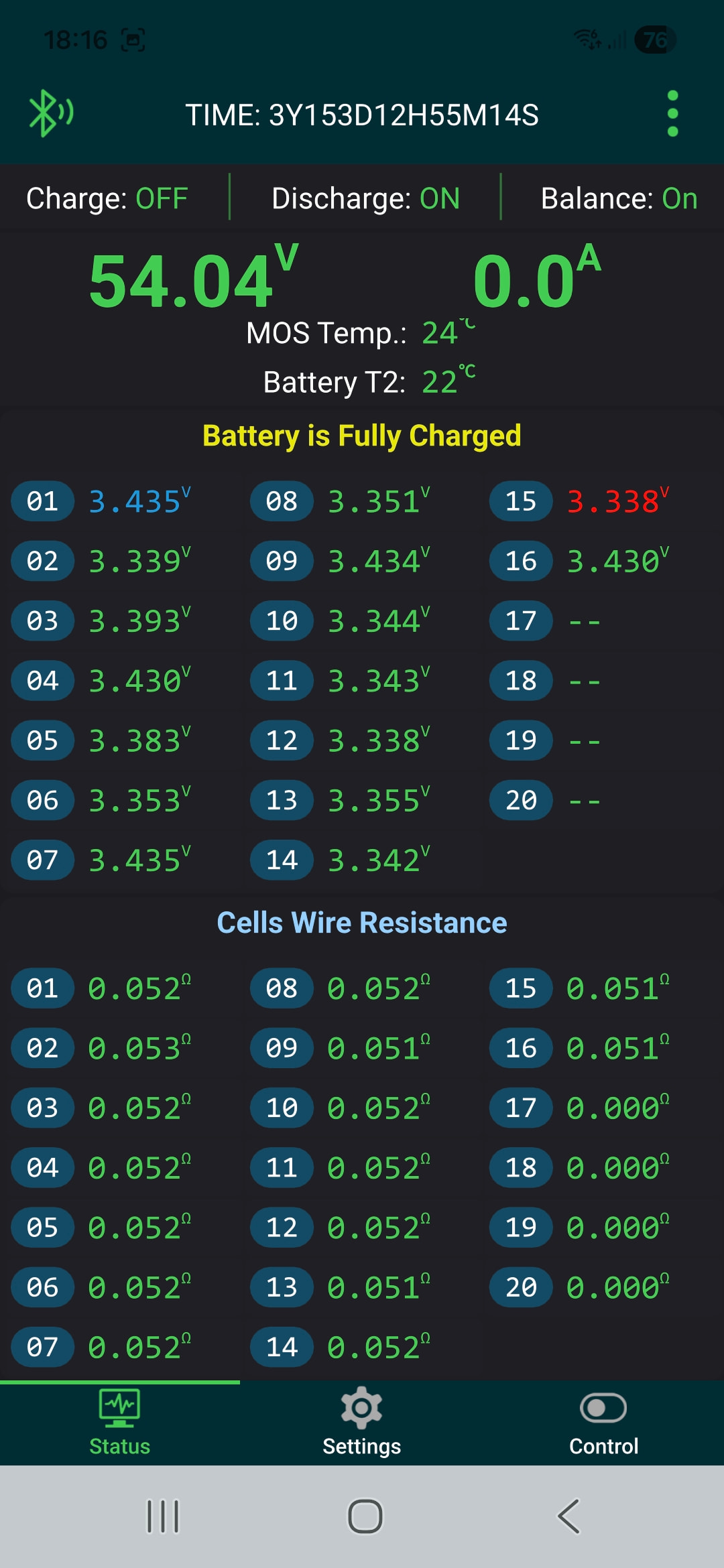

Beide BMS haben heute zuverlässig bei den eingestellten 3,55V OVP abgeschaltet. Das war gestern bei einem der BMS ja nicht möglich. Unterschied: gestern ballerte die Sonne und heute war es stark bewölkt. Hier die Werte von gerade eben:
Wie Ihr sehen könnt, haben bei dieser Bank die Zellen 15 und 16 etwas höhere Werte. Ist das bedenklich?
Du meinst die ‘wire resistance’ und nicht die Zellspannungen? Würde ich unbedingt nachmessen, wie oben beschrieben. Kaufe Dir ein gutes Multimeter (40 Euro reichen) und dann miss die Einzelspannungen nochmal (im Leerlauf) und vergleiche mit den BMS-Werten. Dann eine ordentliche Last auf den Akku (gerne 20A und mehr) und miß den Spannungsabfall an den Polbrücken.

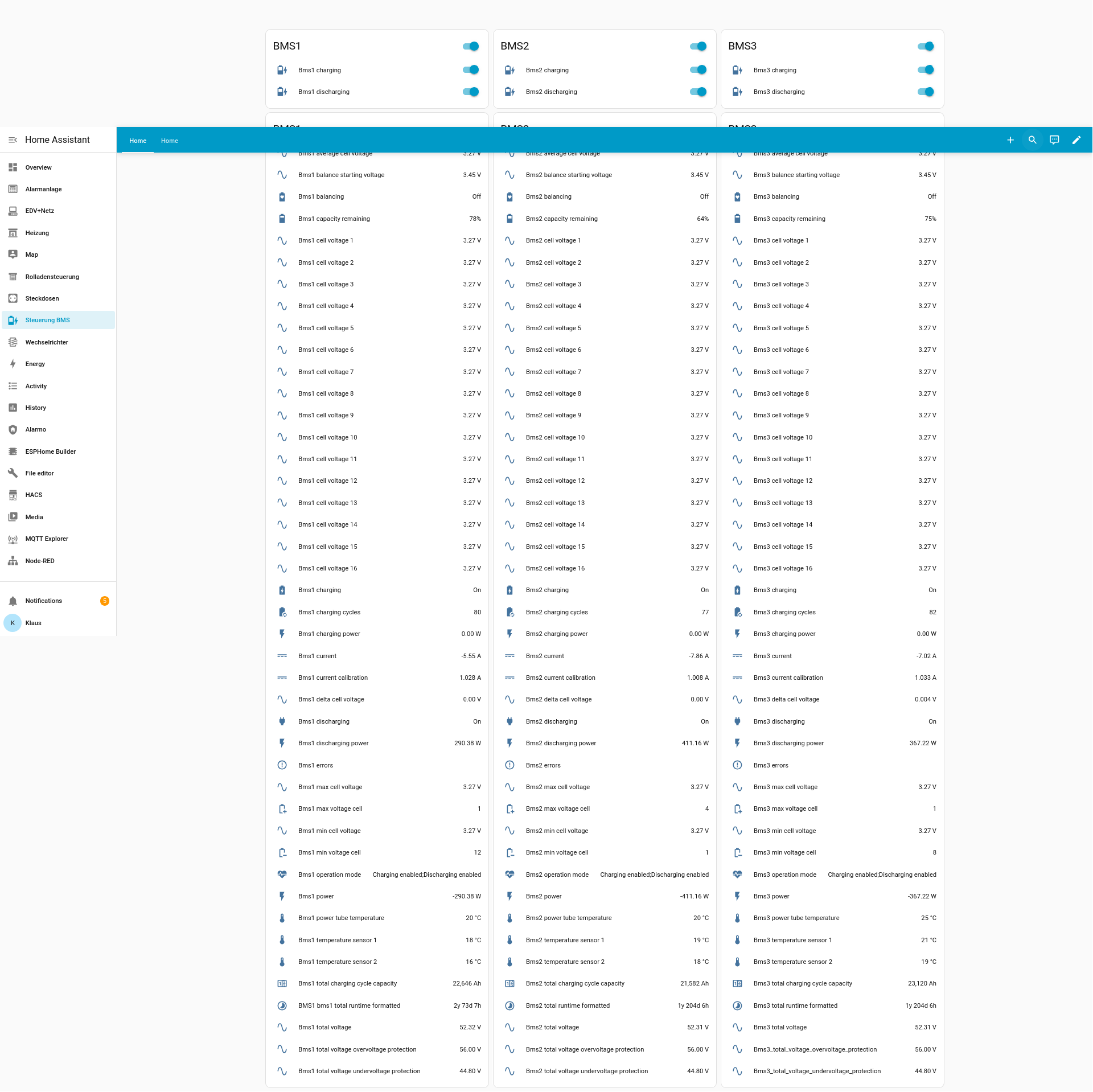

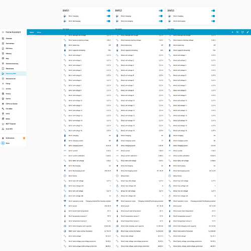

Für meinen Geschmack sind die Spannungen der einzelnen Zellen ganz schön weit auseinander. Wenn die JK BMS richtig eingestellt sind und balancieren, sollte das eher so aussehen: (ich betreibe 3 Bänke mit 280Ah Zellen und 3 von den “alten” JK BMS. Die letzte Stelle der Zellspannung lasse ich weg, lohnt sich meiner Meinung nach nicht)
Screenshot aus meiner Home Assistant BMS Seite:
