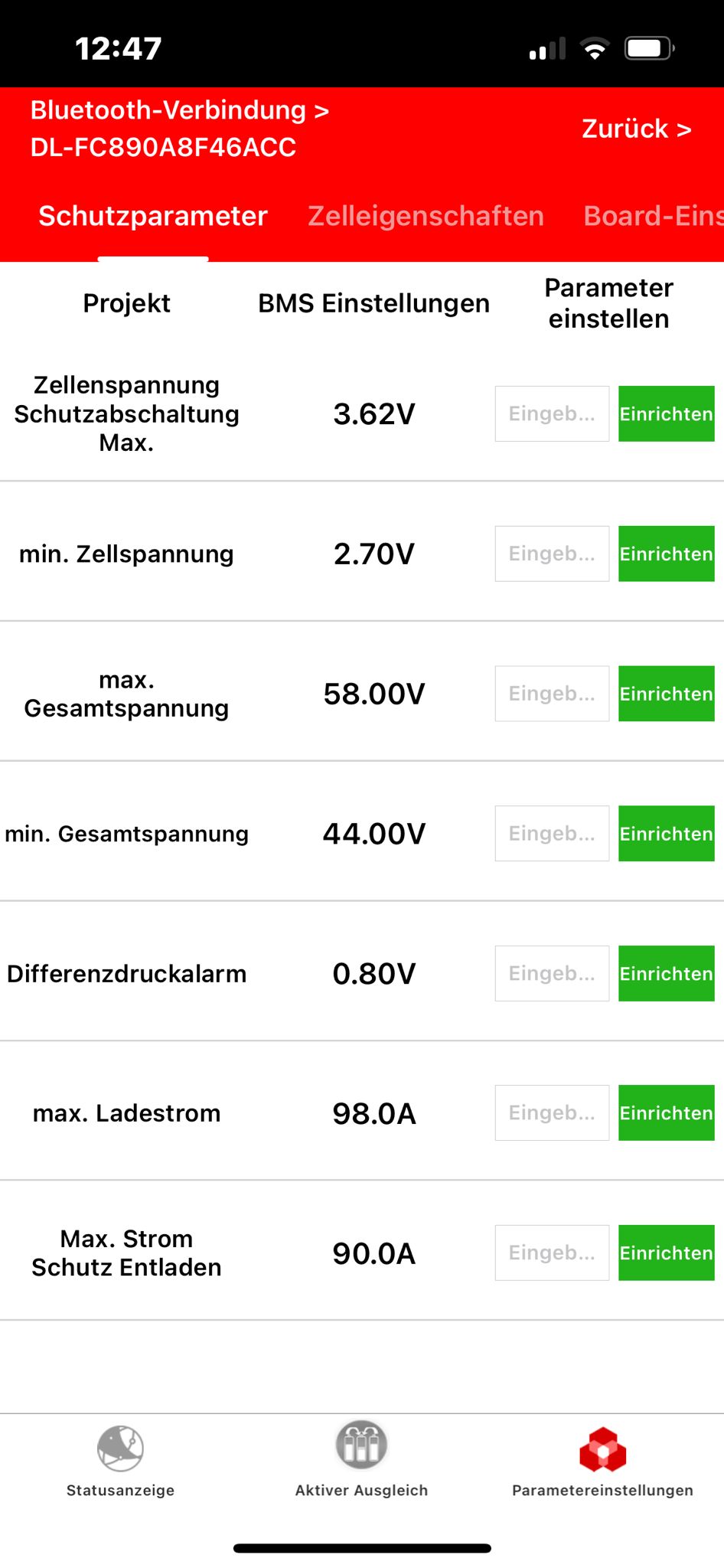

  • der Akku lädt nicht richtig, bedeutet: wenn er etwa 20% hat, und mit wirklich wenig Ladung (unter 10A) geladen wird, dann geht in einem Sprung auf 100%. Dabei ist die Gesamt Voltzahl 54,5.

Klar ist da mal ne Zelle die in der Voltzahl hoch geht, aber die ist immer noch unter den 3,62 V die ich eingestellt habe……
Ich habe natürlich schon das BMS gegen ein neues getauscht, Balancer abgezogen….. nichts hilft.
Hat jemand Ideen was ich noch machen kann? Vielleicht ist das BMS auch falsch eingestellt? Bislang haben alle Akkus die ich gebaut habe funktioniert, nur der macht mich irre…

  • Spannungsdifferenz mit 272mv zu hoch
  • Balancer Start mit 3,2V falsch eingestellt
  • eventuell hohe Übergangswiderstände
Da würde ich ansetzen...
Ja die Differenz macht mir zu schaffen, ich habe aufgrund der Beiträge mich dazu entschieden den ganzen Balancerteil nochmal neu zu verkabeln. Sch… auf die 2h Arbeit das soll funktionieren. Kann ja quasi nur noch daran liegen.
Wenn (ausgeglichene Öffnungsspannung Balance???) mit 3,2 V zu viel ist, was empfiehlst Du?

Das ist zwar ein mega langer Thread, aber du solltest ihn dir mal durchlesen. Ansonsten mehr oder weniger in Kurz: Balancer Startspannung auf 3,4V. Du must versuchen die Zellenspannungen so lange wie möglich über 3,4V zu halten damit der Balancer seine Arbeit machen kann und die Ladungsunterschiede ausgleichen kann, dann verschwindet auch die viel zu große Spannungsdifferenz. Wenn einzelne Zellen mit der Spannung oberhalb 3,4xV bzw. schon ab 3,9x/V abhauen wollen must du den Ladestrom runter stellen. Im Normalbetrieb reicht eine Ladeschlussspannung von 3,45V/Zelle zum voll laden. Vorerst und bei einer solch großen Spannungsdifferenz der Zellen wie du sie hast kannst du aber auch erstmal die Ladeschlussspannung auf 3,4V/Zelle einstellen. Die Konstantspannungszeit auf maximal 1:15Std einstellen. Der Balancer soll balancen wenn der Strom sinkt und das passiert im Normalfall in der CV-Phase... je nach Balancer Strom kann das dauern. Wenn alle Zellenspannungen über 3,4V liegen und eine maximale Differenz von 20mv zueinander haben hast du dein Ziel erreicht. Wie gesagt wenn einzelne Zellen über 3,4V/Zelle abhauen und zb. über 3,5V steigen wollen den Ladestrom weiter reduzieren. Du kannst auch zwischendurch den gesamten Akku wieder etwas entladen und dann das ganze Spiel wieder von vorne. Beobachte einfach die Zellenspannungen beim laden, ab 3,39V geht es ziemlich fix über 3,4V/Zelle (Ladestrom anpassen). Das ist die Kurzform des ganzen. Einfach mit Ladeschlussspannung und Ladestrom so lange wie möglich versuchen die Spannung über 3,4V/Zelle zu halten.
