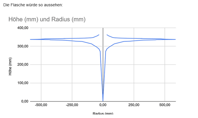

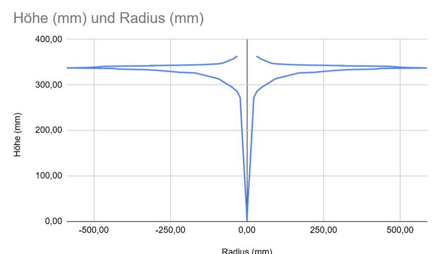

Man kann sich gar nicht genug mit den Ladekurven der LiFePo4 Zellen auseinandersetzten. Damit die besser “In den Kopf” geht habe ich basierend auf einer Ladekurve die Form einer Flasche skizziert, die 360mm hoch ist und ein Volumen von 280 Centilitern hat. Die 360mm sollen die Zellenspannung darstellen also 10mV pro mm. Das Volumen soll die kapazität von 280Ah darstellen also 1Ah pro 0,1l.
Die Flasche würde so aussehen:
Sie hätte einen Durchmesser von 1,1m. Man erkennt deutlich, wo sich das hauptsächliche Volumen befindet. Und dass eine Volumenänderung (SOC) im breiten Bauch der Flasche praktisch keine Pegeländerung hervorrufen würde. Das ist nur im oberen oder unteren Hals der Fall. Deshalb balanciert man auch en einer (Nicht an beiden!!) Hälsen.

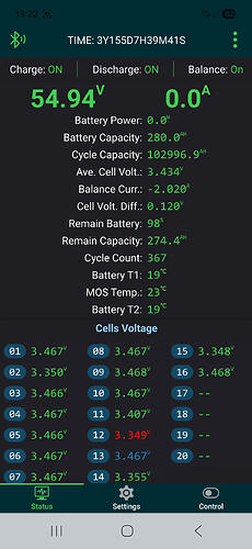

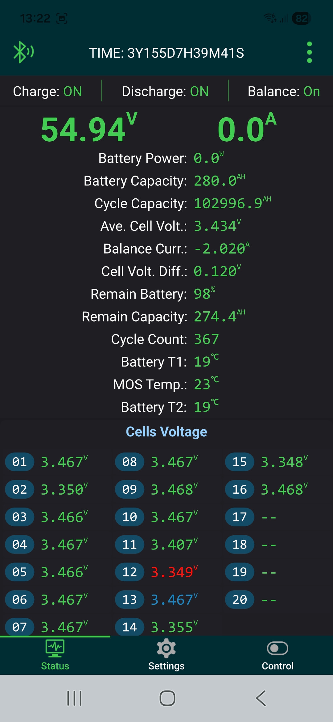

Oh, das ist eine gute Zeichnung. So begreife sogar ich das - glaube ich. Das erklärt auch, warum ich seit 3 Tagen darauf warte, dass auch die letzten Zellen bei mir auf 3,45V kommen.
Seit 3 Tagen nämlich mache ich jetzt schon das TOP-Balancing. Gestern hing ich den ganzen Tag mit einer Glühbirne über meinem Speicher, um den höchsten Zellen etwas Ladung zu entziehen. Ob das was wirklich was gebracht hat, weiß ich nicht.
Damit auch nachts weiter balanciert werden kann, bin ich inzwischen dazu übergegangen, den Wechselrichtern das Laden zu überlassen. Da die mittlerweile in den FLOAT-Modus gegangen waren, hatte das zur Folge, dass die einzelnen Zellspannungen wegen der eingestellten Float-Voltage von 54,4V wieder unter die 3,45V fielen. Da unterhalb von 3,45V jetzt bei mir ja jetzt nicht mehr gebalanced werden darf, wurde nicht mehr gebalanced. Deshalb habe ich die Floatvoltage auf 55V hochgesetzt. Jetzt balanced das BMS wieder. Liegt in diesem Fall vielleicht sogar ein legitimer Grund vor, warum man das Balancieren vielleicht auch unterhalb von 3,45V erlauben sollte? Also wie gesagt: nur in diesem Fall.

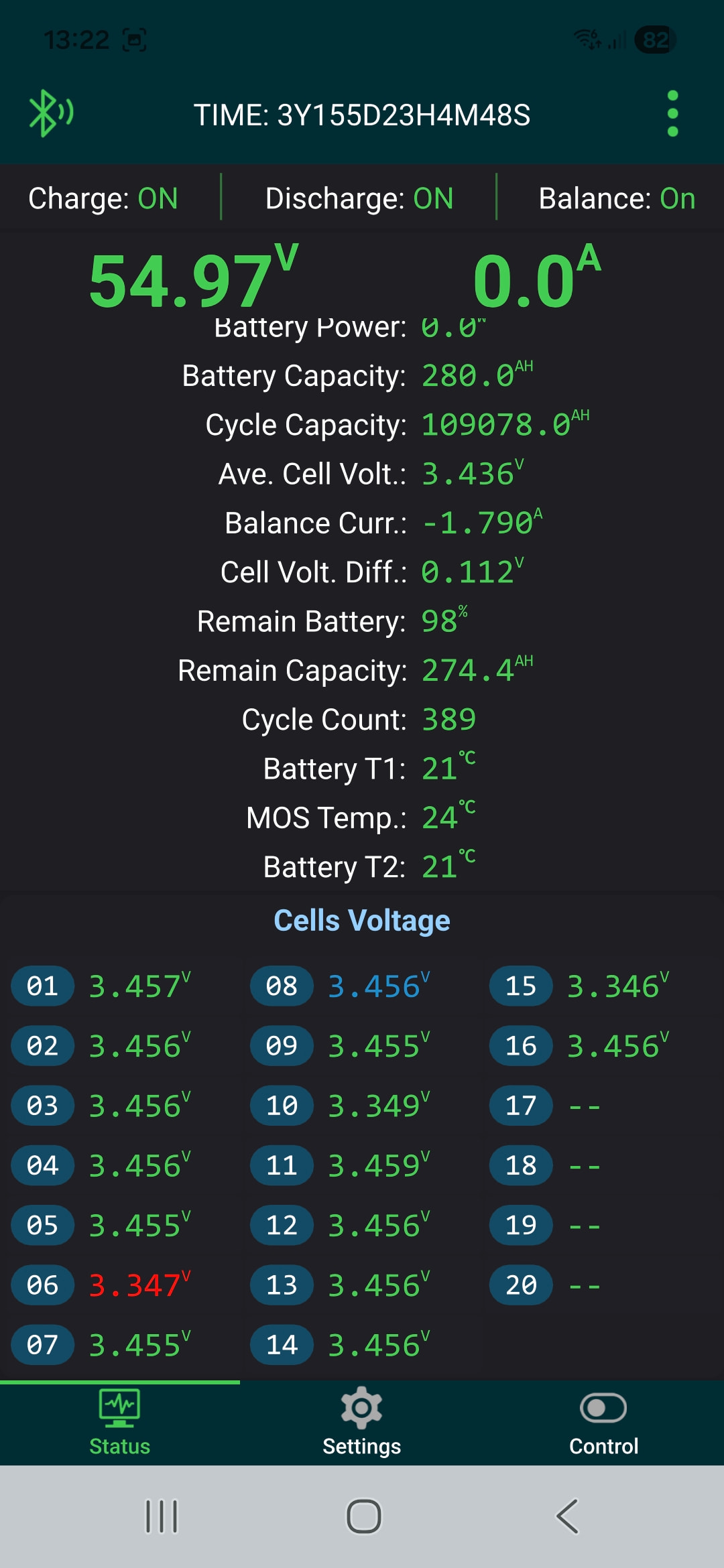

So ist im Moment der aktuelle Zustand meiner beiden Speicher:
Bitte Bescheid geben wenn ich wieder was falsch mache oder besser machen kann!
So hast du das richtig gemacht. Wenn die Batterie erst mal richtig balanciert ist, kann man sie wieder zurückstellen. Dann stellt man die Absorbtionsspanung auf 3,43V pro Zelle (54,9V). Dieser Spannungslevel dient dann zum balancieren. Und die maximale Absorbtionszeit stellt man im Expertenmodus auf fest und die Dauer auf einen Zeitraum der zum balancieren reicht. Wenn das regelmäßig gemacht wird, reichen dafür 30min. Der Balancer balanciert dann auf eine Spannung von 3,43V plus 10mv für die höchste Zelle. Also Startspannung plus Differenzspannung. Die anderen Zellen werden dann 10mv niedriger sein. Solange noch Strom fließt, wird das Balancieren immer wieder einsetzen, weil der SOC noch steigt.Ist die Absorbtionsdauer abgelaufen, fällt die Spannnung und die Zellendifferenz geht dann fast auf null!

Ich zeige nochmals mein Lieblingsbild:
Hier siehst du , warum du bei 3,35 V ziemlich lange Laden kannst, ohne einen Fortschritt zu sehen. Und während der ganzen Ladezeit muss der alancer die Zellen “niederhalten”, die schon rechts im Kurvenknick angekommen sind.

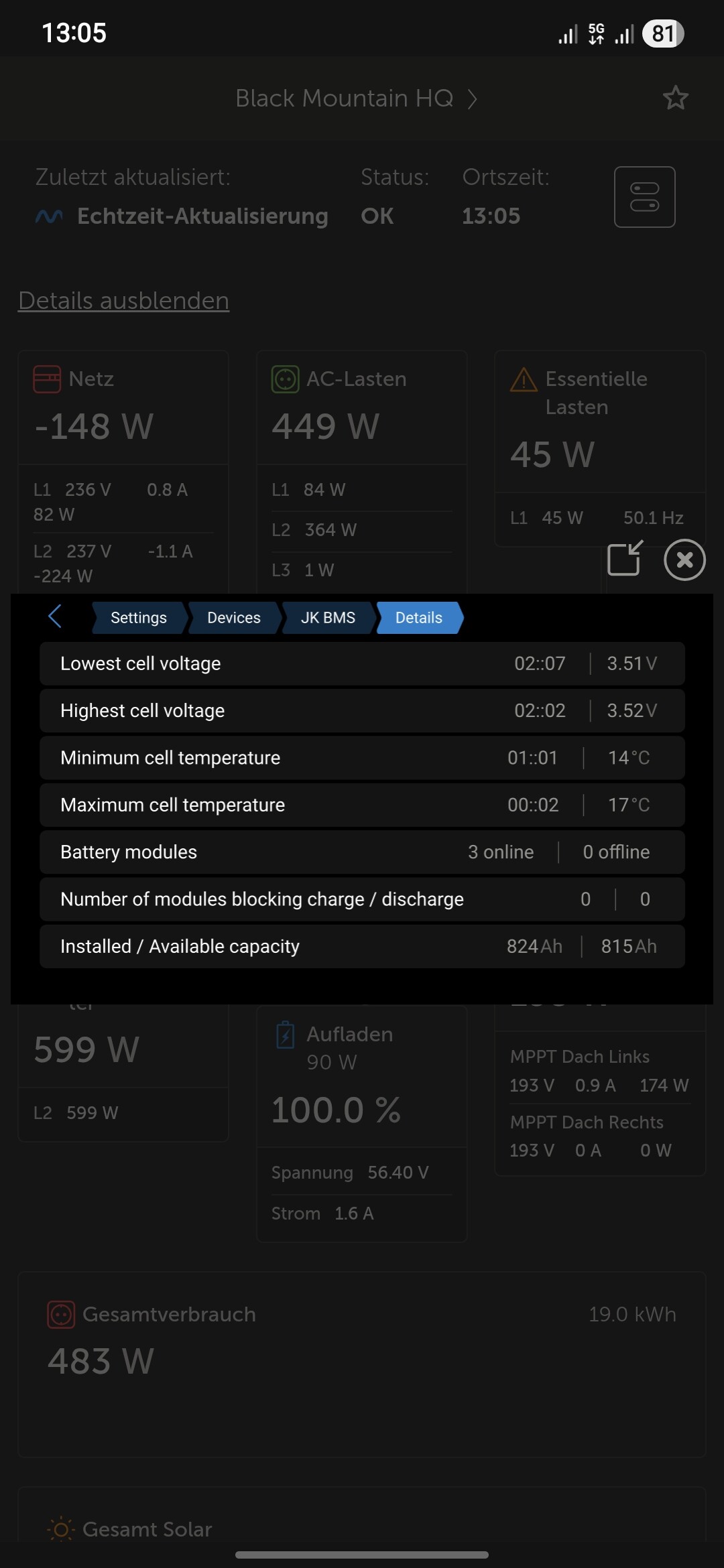

Ich sehe die Einzelzellspannungen im Victron-System (auch Remotekonsole) nicht (JK Inverter BMS); das BMS ist über CAN-Bus mit dem Cerbo verbunden und wird grundsätzlich erkannt. Müsste ich dazu DBus-Serialbattery auf dem Cerbo installieren? Das hatte ich einmal auf dem Raspi und da hat es nur mittelmäßig gut funktioniert.
Ich wollte doch mal berichten, wie es mir inzwischen ergangen ist:
Am Samstag Morgen war die erste Speicherbank ausgeglichen. Die zweite Speicherbank war am Samstag Abend balanciert.
Es hat also fast eine Woche gedauert, bis das TOP-Balancing abgeschossen war!

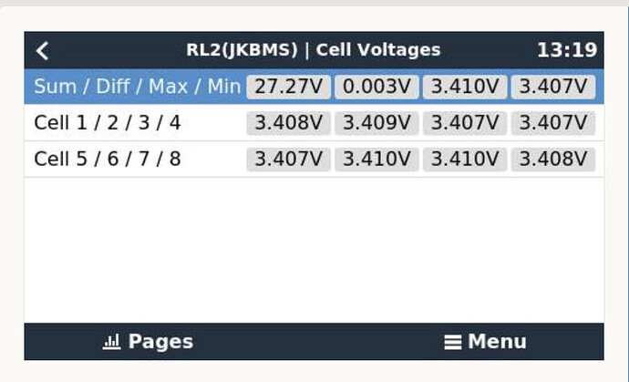

Das habe ich bei mir auch festgestellt. Hatte zuerst SerialBattery auf einem RPI Zero 2 was im Prinzip funktioniert hat, bis auf wiederkehrende 1-2 min lange Aussetzer in der Kommunikation zu dem JKBMS. (Vermute dass der USB Hub die Probleme verursachen könnte.)
Habe daraufhin ein CAN Board für das JKBMS installiert und damit läuft die Kommunikation störungsfrei. Nachteil sind die fehlenden Zellspannungen. Die hole ich mir als Workaround über ein ESP32 mit Bluetooth zu MQTT. Zwar nicht im VenusOS sichtbar aber immerhin.

Beobachte mal bei ausgeschaltetem Wechselrichter die maximale Spannungsdifferenz, die vom BMS angezeigt wird. Wenn die Zellenspannung etwa 3,35V bei einem Ladestrom von 15A beträgt, wird die Differenz maximal 3mV betragen und nur ein oder zwei mV hin und her springen. Später wiederholst du das bei eingeschaltetem Wechelrichter und einer konstanten Last von etwa 750W und passt einen Moment ab, bei dem dann noch 15A Ladestrom herrscht. Bei mir habe ich dabei Spannungsdifferenzen von 1mV bis 10mV beobachtet. Verwendest du dann die Baancer Startspannung von 3,32V und eine Differenz von 5mV, wird der Balancer fleißig arbeiten.

Die fehlenden Zellspannungen beim Anschluss des JK per CAN sieht man in der Remotekonsole in den Infos zum JK —> Details. Dort wird einem die jeweils schwächste und höchste Spannung angezeigt, inkl. Nummerierung der Zelle. Reicht völlig um zu sehen, ob irgendwo der Wurm drinnen ist. In meinem Fall hat gerade Zelle 7 im 2. Pack die niedrigste und Zelle 2 in Pack 2 die höchste Spannung. Die ersten beiden Zahlen repräsentieren das jeweilige Akkupack und die letzten beiden Zahlen die Zellnummer.
