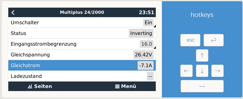

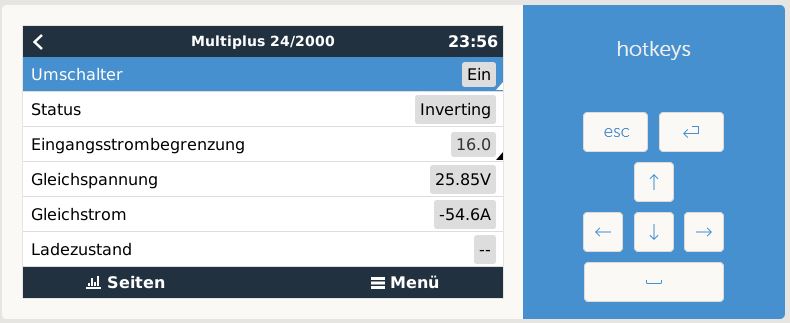

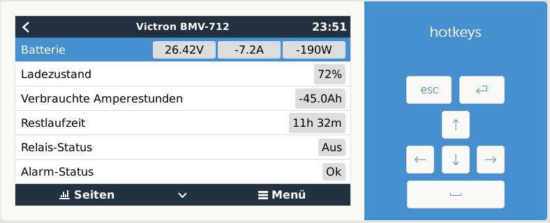

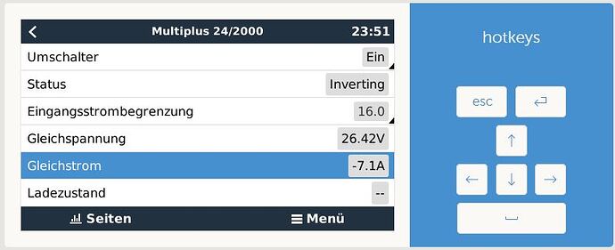

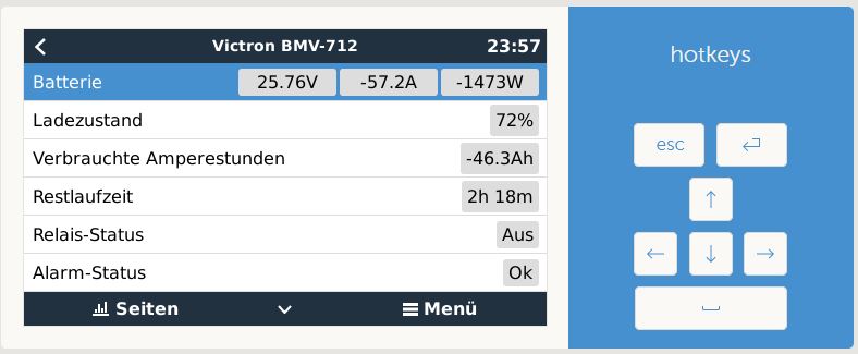

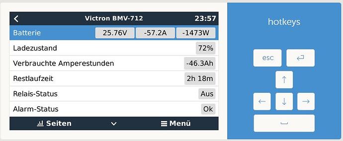

Hier mal die Stromanzeige bei meinem Multiplus 2000 und die des BMV 712 bei rund 190 Watt:
Bei rund 1500 Watt sieht das ganze dann schon wieder etwas anders aus:
Das sind schon 5% Abweichung für den Strom...

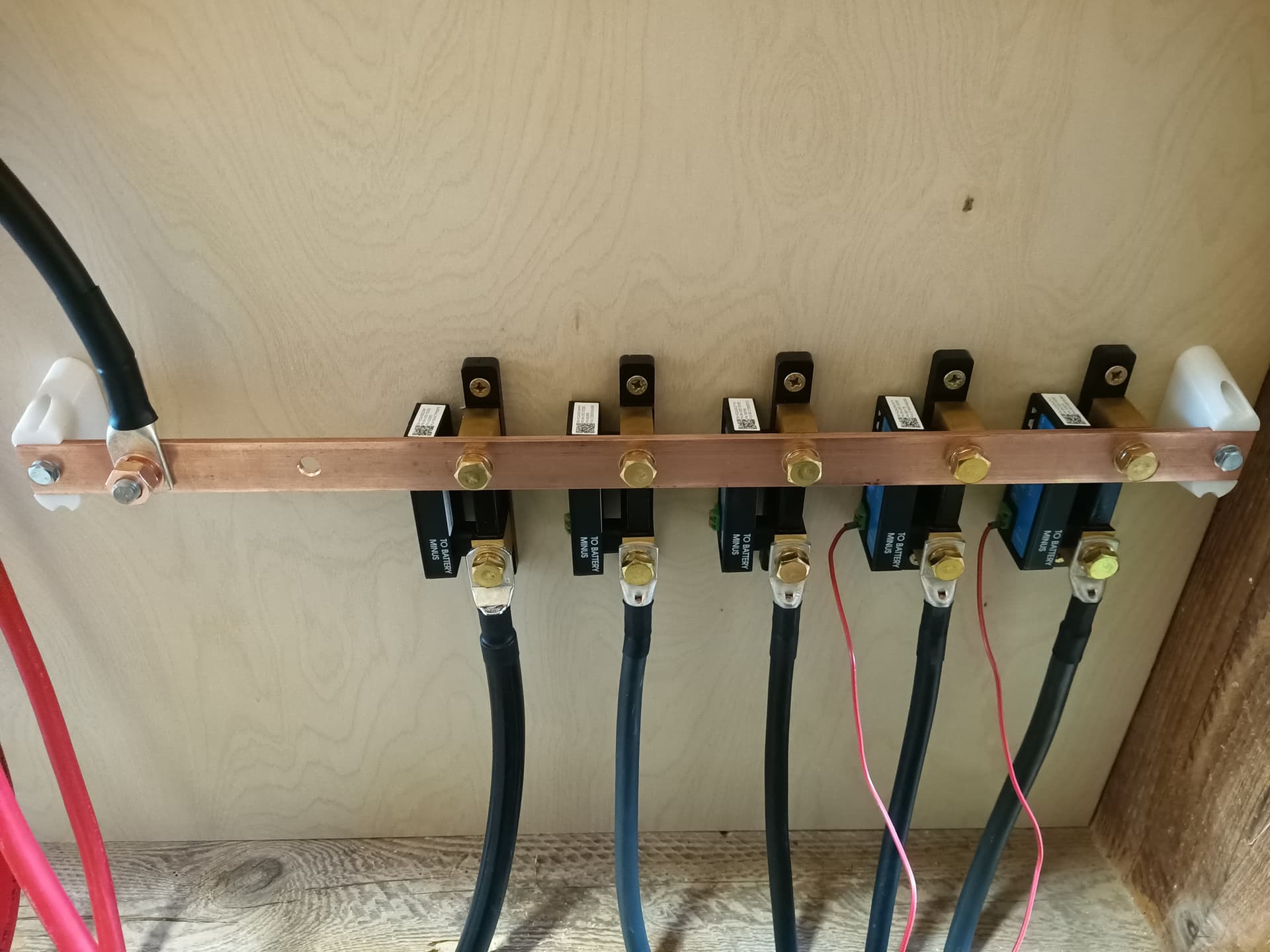

Ich habe nun auch ein Shunt hier und die Genauigkeit ist um Welten besser, aber angeblich soll Victron nur mit einen AkkuShunt umgehen. - Also ein Shunt für alle Akkus zusammen. - Jeder Akku mit seinem eigenen Shunt und summieren ist nicht. - Oder?

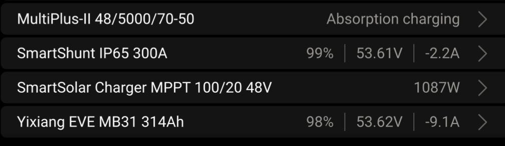

Da sind wohl stark wechselnde Strome auf DC-Seite. Während Victron da konstante Zahlen liefert ist die Anzeige vom JK wild am springen zwischen -10 bis +10A. Eine true RMS Stromzange gibt mit konstanter Anzeige dem Victron-Shunt recht.
PS: Nach einem solchen Nachmittag sagt der Victron-Shunt 100% voll bei 55,2V, das JK meint, es würden 20Ah fehlen.
