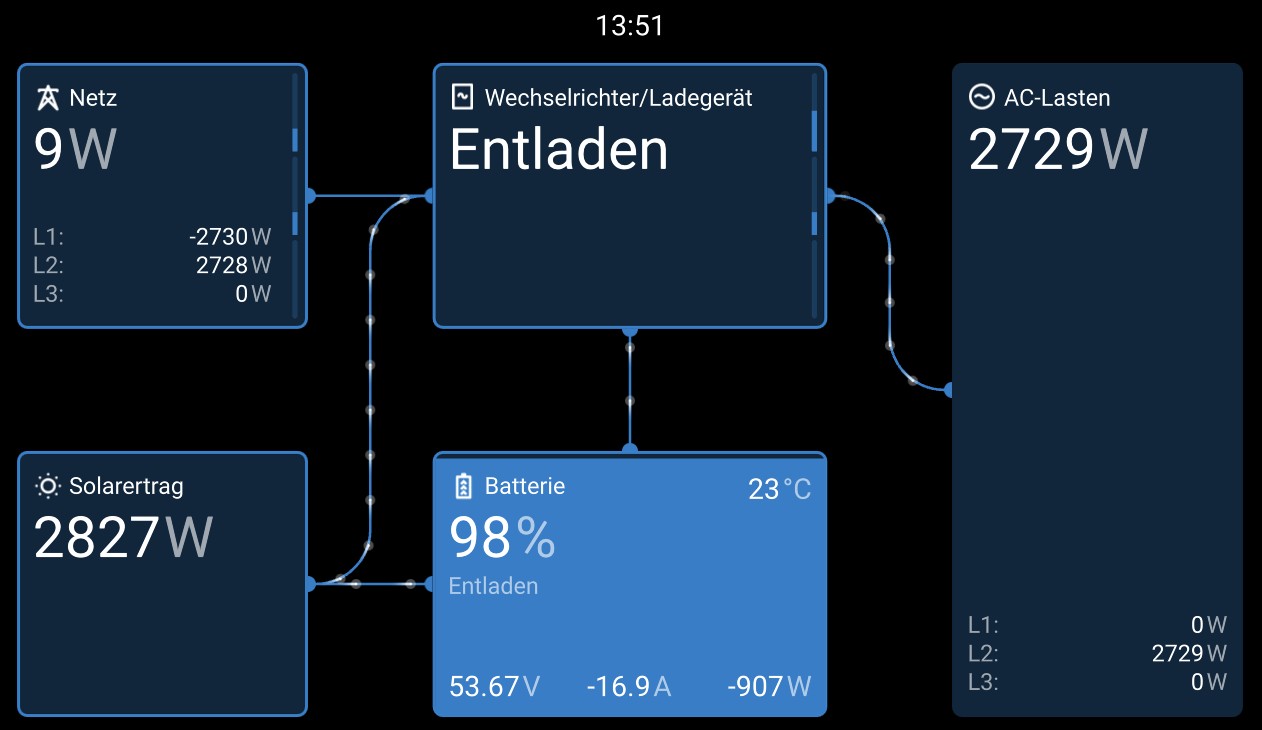

Ich habe auch gerade festgestellt, dass die Strommessung beim JK Inverter BMS wirklich grottenschlecht ist. Anlass war gestern die Beobachtung, dass mein Victron ESS zur Deckung einer AC-Last von 2.100 W laut BMS satte 3.200 W DC-Leistung gezogen hat. Die Verlustleistung von 1.100 W hätte sich ja in einer starken Erwärmung des Victron Multiplus-II zeigen müssen. Aber da war nix.
Ich habe dann mal mit einem Zangen-Amperemeter (ZAM) den Stromfluss in den Akku gemessen:
BMS; ZAM; Abweichung
+25,3 A; +21,5 A; -3,8 A
-38,8 A; -30,2 A; -8,6 A
Für mein Zangenamperemeter würde ich zwar auch nicht die Hand ins Feuer legen, aber dessen Messwerte erklären immerhin, warum die hohe Verlustleistung, die das BMS meldet, nicht zu einer starken Erwärmung des Multiplus-II führt. Deshalb traue ich vorerst mal der Messung des Zangenamperemeters.
Die Sache ist die: man kann im JK-BMS den aktuellen Strom kalibrieren. Das habe ich bei Einrichtung des Systems getan, aber damals nur mit dem sehr niedrigen Ladestrom von 5 A beim Top-Balancing der Zellen. Geringe Abweichungen bei diesem niedrigen Ladestrom führen zu großen Abweichungen bei starken Strömen. Bei den gerade gemessenen 8,6 A Abweichung bei gut 53 V ergibt das einen Fehler von über 450 W.
Die bei höheren Strömen offenkundig stark überhöht von der Realität abweichenden Messergebnisse des BMS führen auch dazu, dass ein deutlich zu niedriger SOC ermittelt und an das ESS kommuniziert wird. Wird die Akkukapazität überwiegend mit relativ hoher Leistung entladen, dann wird beispielsweise ein im ESS angesetzter Mindest-SOC von 20% schon bei ungefähr realen 40% erreicht, und das ESS stoppt die Entladung. Ein großer Teil der Akkukapazität kann somit nicht mehr genutzt werden.
Ich habe den Strom im BMS entsprechend der Messung durch das ZAM nun erneut kalibriert, diesmal bei ca 20A Ladestrom. Das passt dann bei dieser Größenordnung, aber nach dem Einschalten von hohen AC-Lasten zeigt das BMS dann einen Entladestrom von -32 A, und das Zangenamperemeter zeigt nur -24 A. Wieder eine Abweichung von 8 A bzw 25%.
Fazit: das JK Inverter BMS kann Ströme nur mit extrem großen Fehlern messen, und damit auch den SOC nur extrem schlecht abschätzen. Eine Kalibrierung der BMS-Strommessung bringt nichts.

Ich habe Ladeströme bis maximal 100 A, und Entladeströme bis maximal -50 A, jeweils zzgl Eigenverbrauch des ESS. Ich habe gerade testweise bei einem Ladestrom von +20 A kalibriert, und sehe nun bei einer Ladung von 48 A bzw ca 2900 W laut BMS nur eine Abweichung von ca 1 A gegenüber dem Zangenamperemeter.
Nun schalte ich eine ordentliche Last an von ca 2.600 W dazu, und das System geht auf Entladung. Angezeigt werden satte 907 Watt, zzgl der PV-Leistung von 2.827 W sind das 3.734 W, um die AC-Last von 2.729 W zu decken. Über 1000 W Verlustleistung?
Nein, denn das Zangenamperemeter entlarvt den angezeigten Entladestrom von -16,9 A als extrem grob falsch, es misst nur 4,7 A. Das ergibt dann nur eine Entladeleistung von ca 250 W anstatt der angezeigten 900 W.
Würde ich beim maximalen Ladestrom kalibrieren, dann würde der Fehler bei der maximalen Entladung noch viel größer ausfallen, und umgekehrt wäre es nicht anders.
