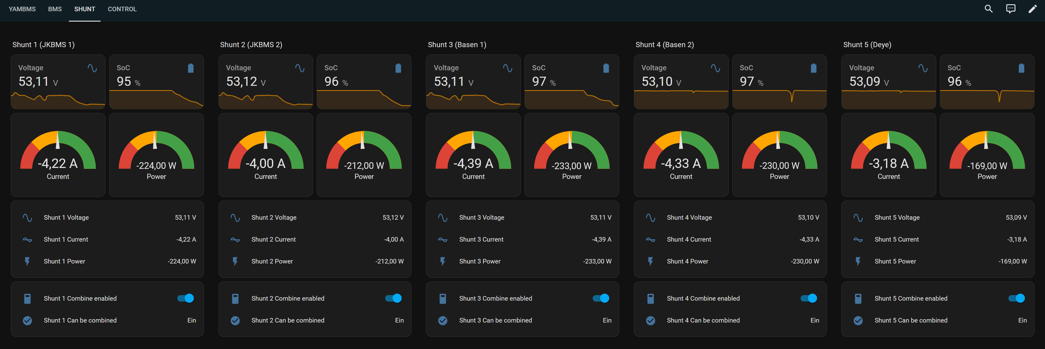

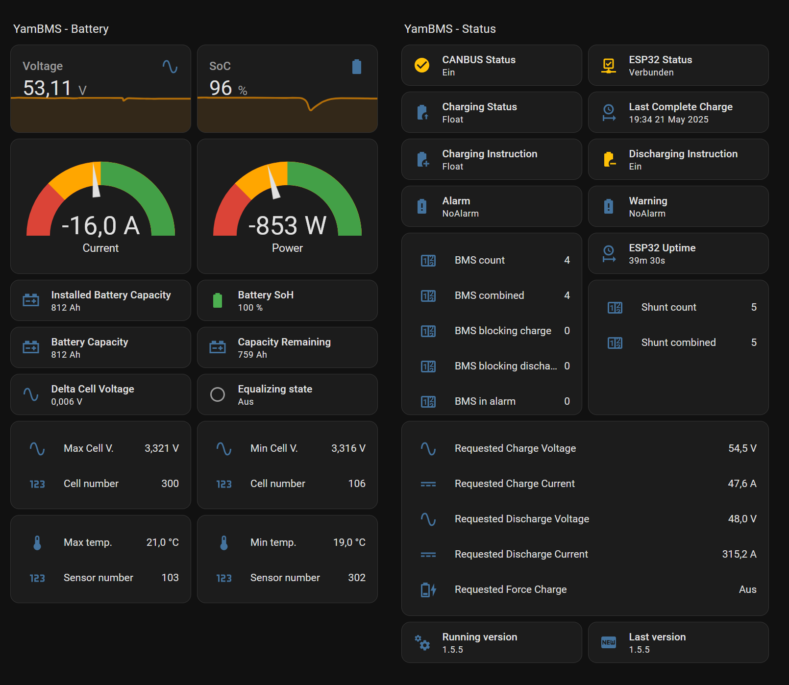

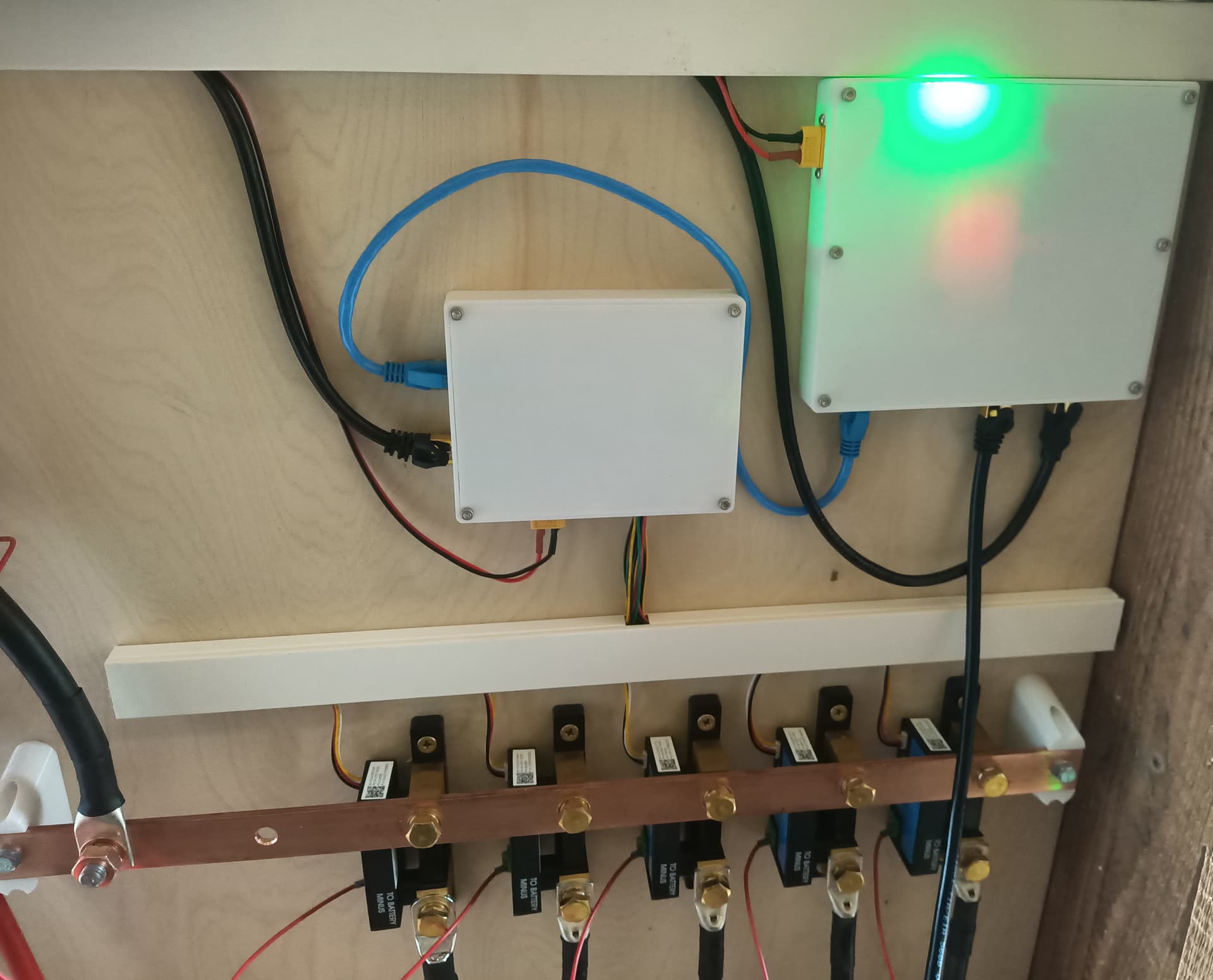

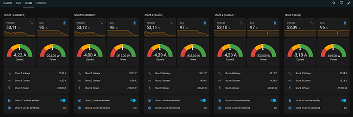

Hat etwas gedauert aber das ist jetzt meine (fast fertige) Lösung:
Fünf Victron Smartshunts angeschlossen an einen RP2040 der die Daten über Modbus bereitstellt. Ist dann verbunden mit YamBMS an dem dann über RS485 und CAN die anderen BMS angeschlossen sind. So habe ich einen besseren Überblick und kann alles besser steuern.

Darf ich mal fragen, weil es mir auffällt warum Du diesen Materialmix so wählst?
Ich sehe an den Kupferschienen "normale" Kabelschuhe. Dann "Kupfernde" Muttern und dann erher "Messingschrauben". Hat das einen besonderen Grund?
Interessante Sache.. Funktioniert das so, das der SoC vom JK mit dem vom Smartshunt überschrieben und dann zum Deye geschickt wird ?
