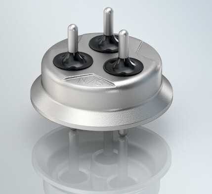

ja, der Motor ist im Kältekreislauf. Strom kommt über eine Durchführung im Gehäuse zum Motor.
Aber auch da wird doch eine Dichtung zwischen Zuleitung und Kältemittelkreislauf benötigt? Gibt´s da Bilder von? Irgendwie geht mir die Vorstellungskraft ab.
Schau dir einen Kompressor aus einer LLWP oder einer LWWP an, Verdichter und Antrieb sind vollständig eingehaust, nur die elektr. Leitung wird herausgeführt. Im Vergleich dazu ist die veraltete Variante in der Automotive ein vom Keilrippenriemen angetriebener Kompressor mit elektromagnetischer Kupplung. Schwachstelle ist hier, wie weiter oben schon jemand erwähnt hat, u.A. der Wellendichtring der die Welle der die mechanische Kraft vom Riementrieb zum Verdichter überträgt und zusätzlich die Gummischläuche die die Verbindung vom Verdichter zum Verflüssiger herstellen. Die elektr. Leitung hingegen ist statisch, nicht in Bewegung und daher m.E. deutlich leichter/standfester abzudichten.
