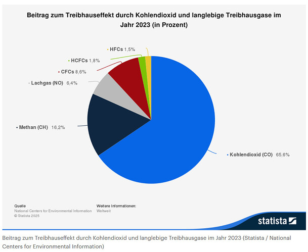

Diese 2kg Lachgas haben in etwas dieselbe Schädigungswirkung in CO2-Äquivalent wie 1kg R32.

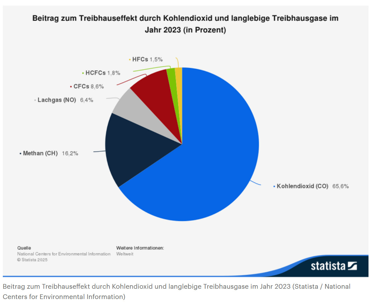

Lachgas wird vielfältig eingesetzt und entsteht in großen Mengen in der Landwirtschaft: siehe Bild.
Ich darf also “unbegrenzte” Mengen Lachgas kaufen und freisetzen und für solche coolen Sachen wie “Lachgasballons” auf der Party ganz legal verwenden, aber eine entsprechen Menge R32 sind mir unter Strafandrohung untersagt. Die Begründung ist hier “Klimaschutz”.
Sorry, das verstehe ich nicht!
Schon auch daher, da ja Lachgas ganz bewusst freigesetzt wird. R32 ist aber in der Regel eingeschlossen wird wird nur bei einer Havarie freigesetzt, also im Ausnahmefall.
Im Bild fällt das R32 in die Kategorie "HFCs", machen also nur 1,5% der Emissionen aus. Der Anteil der Klimaanlagen ist hier aber verschwindend gering.
Die reine Wirkung als Treibhausgas ist tatsächlich nicht soo tragisch bei den verwendeten Mengen. Das was am Ende übrigbleibt allerdings schon.
Lachgas endet letztendlich irgendwann als Nitrat. Wird auch in erklecklichen Mengen natürlich freigesetzt, also auch natürlich abbaubar.
Bei dem floriertem Zeug schauts da ganz anders aus. Vom R32 bleibt am Ende Triflouressigsäure (bzw. deren Verbindungen) über. Nicht natürlich abbaubar, forever chemicals, PFAS, ungeil…
