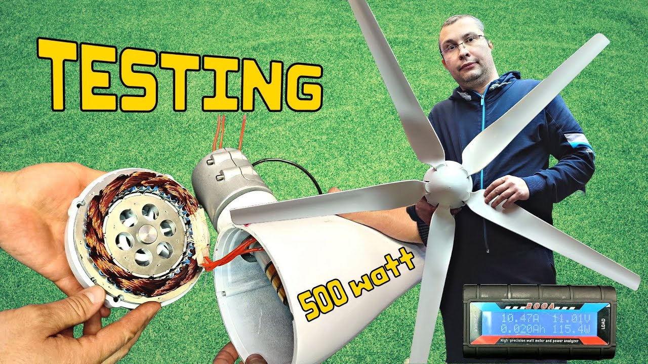

ich wohne durch eine Laune der Natur genau an einer Stelle, wo die Geographie mir in die Karten spielt. Bei der üblichen Windrichtung habe ich in dieser Recht zugigen Gegend mit etwas mehr Windstärke als der Bodenwind des Wetteramtes in 10m über Kontur zu Rechnen. An der Einbaustelle des Mühlchens.!! Das sollte zu mindesten 600kWh/a eher etwa 1000kWh/a Ertrag führen. Pustekuchen, ich habe den Wind gemessen, der war okay.... Heute über den Tag auch praktisch nicht weniger als im Sturm.! Da mache ich was falsch. Ich fahre das Ding in den Stall durch mein Setup.!
Bei schwachem Wind um 3Bft ist der Wirkungsgrad um 40%, bei 7Bft unter 7%. Der Generator ist permanent erregt. Ich hege noch eine "Unberechtigte Resthoffnung" eines ungenügenden Magnetfeldes... Vielleicht als Folge einer gehabten Überlastung.??
Na ja da besteht Forschungsbedarf.! Und dann den Generator nebst Regler besser an den Übertragungsweg anpassen. Immerhin 40m Kabel 4#mit 3p 12V~ mit 14Ap bei voller Last macht das 22V an der Gondel. Da passt gar nix zusammen von wegen Schnelllaufzahl. eine "simple" Lösung wäre auf 230V umspannen mit und Trafo und danach Gleichrichten mit MPP-Regler. Den Trafo hab ich noch bis bis 1,6kW 3p bei 50Hz hier liegen. Die Teile für den Regler auch. Zum Glück bin ich Jäger und Sammler. :-))

Diese nKWAs ohne Propellerverstellung sind werden per Strömungsabriss geregelt. Sobald der Propeller die Leistung an den Generator nicht los wird dreht er hoch und die Strömung reist ab. Die Ursache sind die Hohen Kabel Widerstände. Bei schwachem Wind, wie er hier überwiegend vorkommt, stört das nicht weiter. Ich hatte vor die Gleichrichtung mit "Idealen Dioden" zu machen, und dann auf 60V hochzuwandeln. Damit dann einen CC, CV Lader zu speisen.

Das kommt darauf an wie die Flügel geformt sind. Mein Ding hat die klassische Tragflügel-Form, und dreht sehr schnell. Damit begrenzt er sich selber. Eine mechanische Bremse braucht er nicht, mit einem Schalter oder Relais die Phasen kurz zu schließen stoppt den perfekt und würgt ihn ab. Damit wird die Windlast sehr viel geringer. Er ist auch sehr leise. Nur den Strömungsabriß hört man als Sirren.
Welche Modell hast du vorliegen.?
Hier wird ein optisch ähnlicher besprochen.
am Akkuschrauber hat der Herr keine Probs mit der Schnelllaufzahl. :wink:

Schaut doch recht robust aus. Einzig im Motor wurde viel Kupfer verschwendet, vermutlich recht hochohmig. Wir hatten damals nicht umsonst die Windungen von Hand gemacht, waren aber auch Außenläufer. Daß die Magnete zerstört wurden glaube ich nicht, dazu braucht es über 80 Grad. Sind ja ordentlich gekühlt.

An der Turbine haben wir gestern 2-3bft gehabt und da ist immer hin was rübergekommen . :wink:
Die elektrische Anpassung muß ich verbessern. Die Turbine macht was sie soll...
