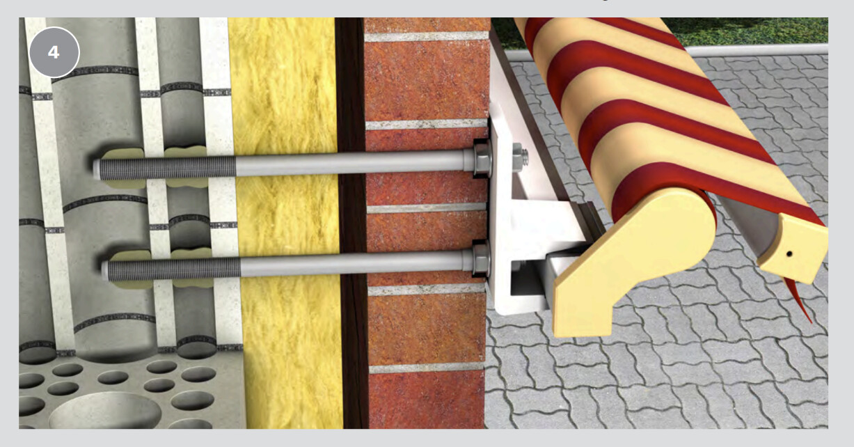

Deine Fertighauswände sind dann Holzrahmenbau, oder? Ich würde da eine wandhängende Konstruktion nicht ausschliessen, in Skandinavien ist das Standard. Musst halt an die Ständer schrauben, nicht an die Fassade. Allerdings wäre ein sehr laufruhiges Aussengerät wie z.b. ATXD, ATXM unbedingt empfehlenswert, ebenso gute Dämpfer.
