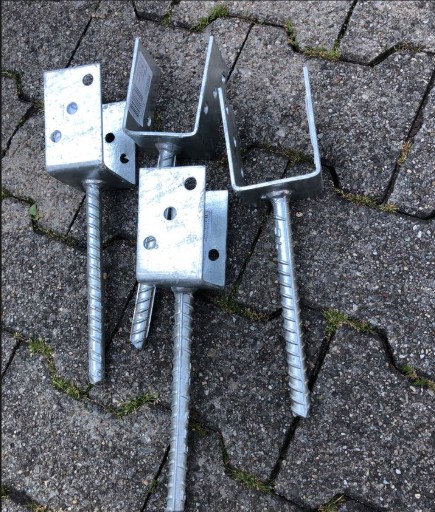

ich möchte gerne 2 weitere Splitklimas installieren. Da ich Fertighaus besitze würde ich die Installation des AG an der Hauswand ausschließen, zumal die Wand zum Schlafzimmer gehört.
Ich dachte an eine Installation auf dem Boden einer mit Natursteinen (unebenen) gepflasterten Fläche (ca. 40cm) unterhalb des Dachüberstandes.
Dazu würde ich mir für jedes AG vier Bodenhülsen einbetonieren, mit Schwinggummies versehen und mit dem AG verschrauben damit die Geräuschübertragung zum Haus minimal bleibt. Die Schenkel werden natürlich vorab entfernt.
Ist diese Lösung praktikabel?
VG Jake
Mir würde noch eine Sicherung gegen Verrutschen fehlen, aber das lässt sich bestimmt noch umsetzen. Für die Schnittkanten würde ich außerdem Zinkspray als Korrosionsschutz verwenden.
Willst du mit den Klimas heizen? Wenn ja, wohin mit dem Tauwasser? Wenn die Klimas zu nahe am Boden montiert sind, bekommst du ziemlich sicher Probleme mit Vereisung. Da wachsen dann Eiszapfen nach oben.
Stimmt FrankDrebin, der Abstand zum Boden muss größer sein.Das Tauwasser würde ich mit etwas Gefälle auf den angrenzenden Rasen laufen lassen…
