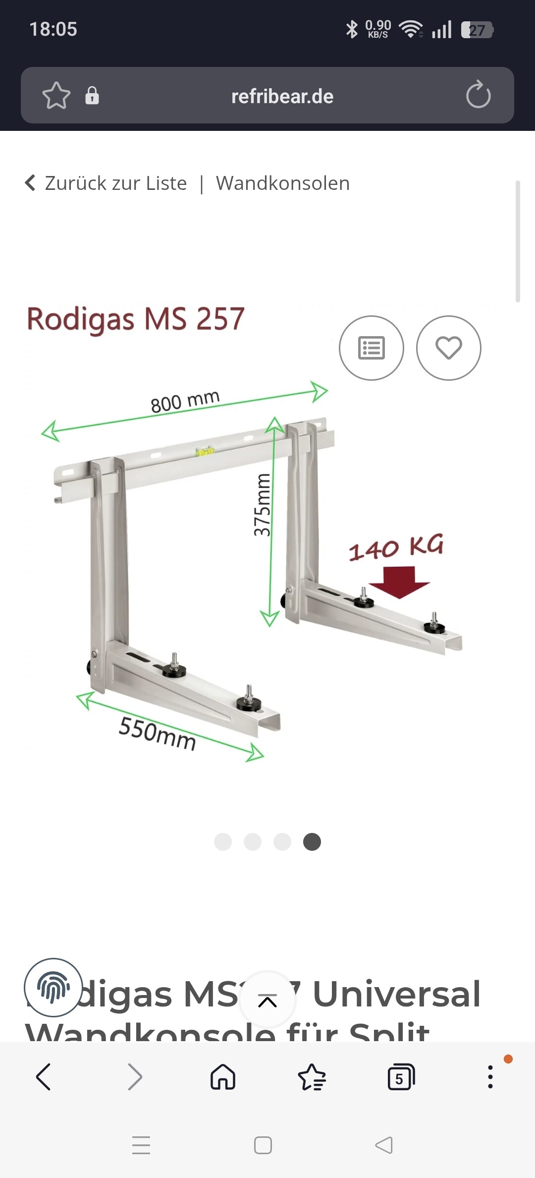

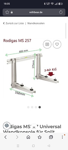

Kann mir jemand pauschal Antworten, ob die Wandhalterungen an den Armen genormt sind? Ich meine, es müssten ja Universalhalterungen sein und auch bei verschiedenen Größen passen?
Die Schrauben unten sind ja beweglich. Die Dämpfer kann man ja auch ersetzen durch bessere. Hab leider keinen Lochabstand in den Datenblättern gefunden….. somit ist mein Projekt gestoppt. Vorerst.

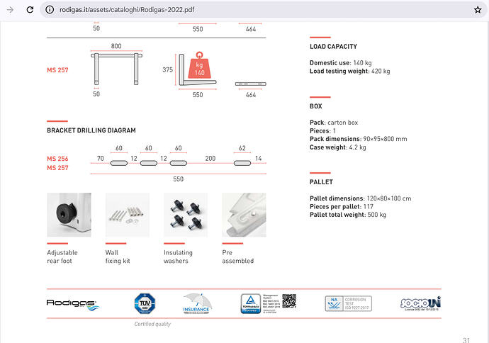

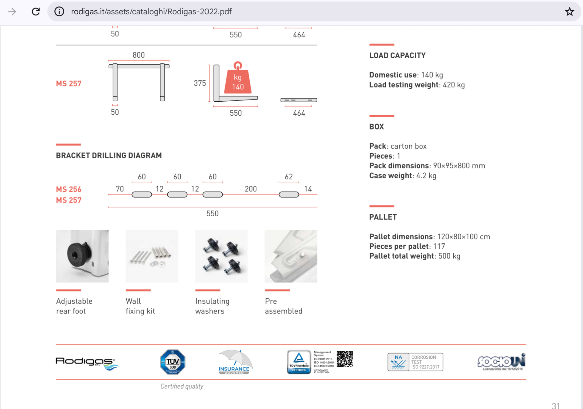

Der Arm ist 550mm lang aber es steht nix zum Lochabstand ( von bis )
Der arm ist eigentlich nur 464mm lang.
Lochabstand unter “braket Drilling Diagramm"…so steht's zumindest im Katalog
Danke aber das passt gar nicht mit dem Bild vom Produkt überein? Im Bild sine nur 3 Flächen zum befestigen und verschieben, wovon 2 direkt aufeinanderfolgend sind und der andere weiter an der Spitze vom Arm. In der Zeichnung sind 4 x 60mm angegeben 3x mit je 12mm Abstand zueinander ?
