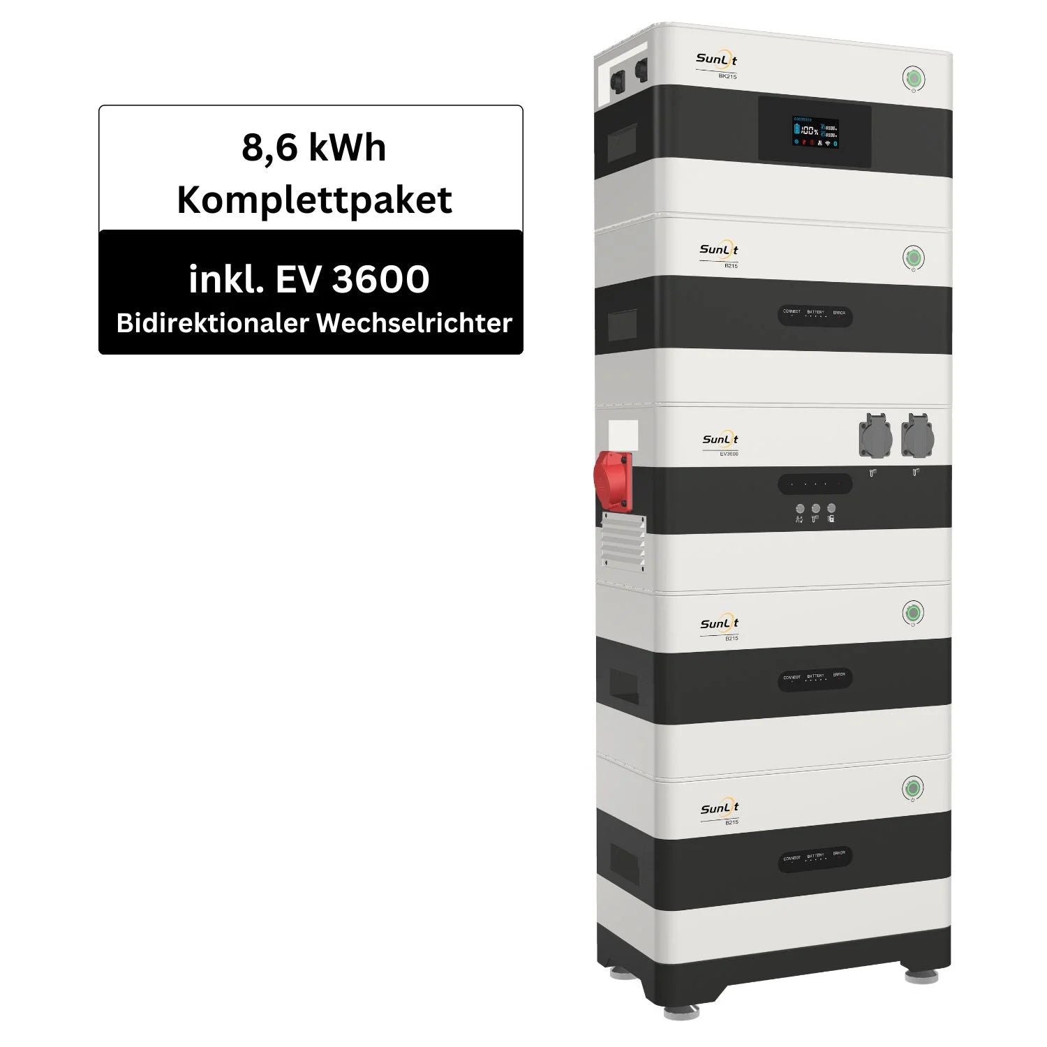

ich glaube ich komme der Sache näher.
das müsste von der Leistung ausreichend sein.
Und man kann 10 Module anschließen, leider gibt der Konfigurator als Wechselrichter nicht den EV3600 als Auswahl an und nur "kleine" Module.
Aber mal ganz ehrlich, 8 Kwh am Tag wir gehen mal aus das klappt jeden Tag 300 Tage im Jahr.
Macht 2400Kwh im Jahr bei 30 Cent pro Kwh sind das 720 Euro Einsparung im Jahr (gut gerechnet ohne Verluste und jeden Tag Sonne).
Lohnt da eine Anschaffung von rund 5000 Euro?
Rein aus ökonomischer Sicht aus ökologischer Sicht je wahrscheinlich eher.
VG
Ralf
whoat? 5000€ für 8kWh? Nur weil das gehäuse "hübsch" ist?
das ist der Preis von der Sunlit komplett Anlage oben.
Gegenrechnung: CEE Steckdose blau 10€. Ladziegel 3,6kW 100€(?). China-WR all-in-one 48V 4-6kW 300€. Fertigbatterie 14-16kWh 2000€. Ist halt nicht "hübsch", kostet etwa die Hälfte
