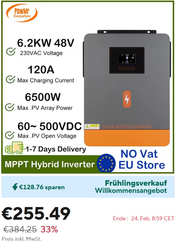

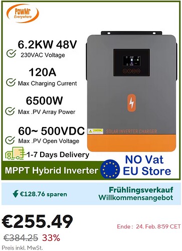

Was ich machen würde:
sowas hier Wird verarbeitet: grafik.png …
10x 4xxW Panels und Batterie wenigstens 15kWh. 30% Verlust rechnen vom Panel bis ins Auto.
Das sind dann natürlich gute Voraussetzungen! Dann würde ich das wohl DIY als echte Insel aufziehen, um mir die ganzen Kosten für Anmelderei etc. zu sparen.
Für mich als Laien: Wenn er in der Garage die PV hat, einen WR, einen Akku und da eine Steckdose hinmacht, und 5m weiter eine Steckdose mit Netzanschluss, ist das dann eine Insel?
Hat jemand schon mal so einen powMr offgrid Wechselrichter mit einem Akku mit JK oder seplos BMS betrieben?
Das teil läuft gleich wie eine USV. Der kann nicht einspeisen, lädt höchstens die Batterie nach oder schaltet sich aus und Netz durch.
Hab sowas nur ohne BMS Kommunikation aufgebaut. Die Funktion dass powmr/aneni/easun mim BMS reden kann, ist relativ neu

Mit dem günstigen Gerät, das ich weiter oben gezeigt hatte: Funktioniert ab 4 Panels.
Wichtig ist die Möglichkeit für die Batterie, ohne großartig Alterung genug Leistung abzugeben. Also theoretisch kann man auch mit 2x5kWh Batterien anfangen, aber die dürften fast so viel kosten wie 1x14-15kWh.
Das ganze mit 24V aufbauen für max. 3kW geht auch, z.B. https://www.easunpower.com/collections/eu-in-stock-off-20/products/easun-power-3-2kw-off-grid-hybrid-inverter-100a-mppt-solar-controller-with-wifi
aber die Leitungen werden unhandlich stark (aus der Erfahrung brauchst 70mm²) und es braucht je 25,6V Batterie eine DC Sicherung im extra Sicherungskasten, und über die 3kW kommst nicht.
