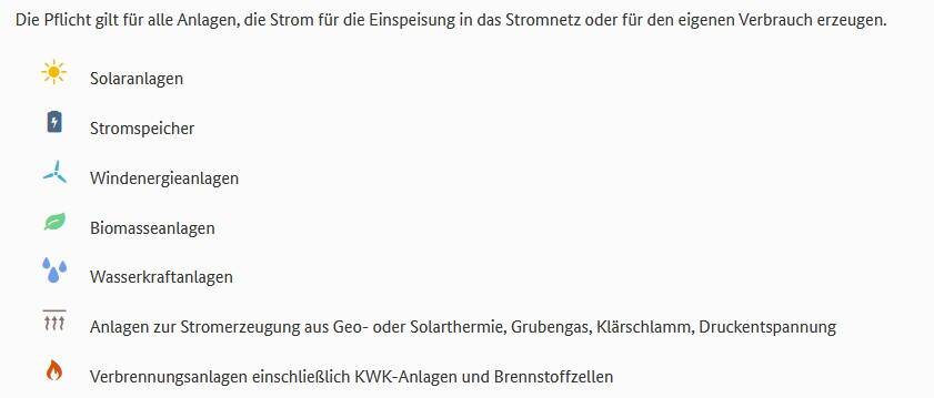

@thomas0815 Lustig ist auch, er hat es in dem Bild ja schwarz auf weiß geposted.
Anlagen die ins Hausnetz einspeisen.... mittelbar... -> Registrierungspflicht.
Kein Anschluss ans Hausnetz, keine Registrierungspflicht.

In aller Regel sind Anlagen, die ins Hausnetz einspeisen und bei denen die Netzeinspeisung technisch unterbunden wird, mittelbar ans Netz angeschlossen und unterliegen der Registrierungspflicht.

Aber das heißt, es gibt Ausnahmen. Einspeisen ins Hausnetz macht Thomas mit seiner Drei Module Pool-WP eben nicht. Genau wie ich mit meiner Solarbeleuchtung auf der Terrasse, dem Bierkühler im Gartenhaus oder dem Solartaschenrechner. OK, der Bierkühler ist fiktiv, könnte ja aber dennoch seine Modulleistung über einen Mikro-WR über ein 40m langes Kabel zum ZK schicken. Dann, und nur DANN, wäre er für den VNB von Interesse.
Ansonsten hat der VNB genauso viel Interesse daran, wie an der Frage ob in China ein Sack Reis umgekippt ist. Es hängt nicht an seinem Netz, er kann es nicht steuern, es geht ihn nichts an.
