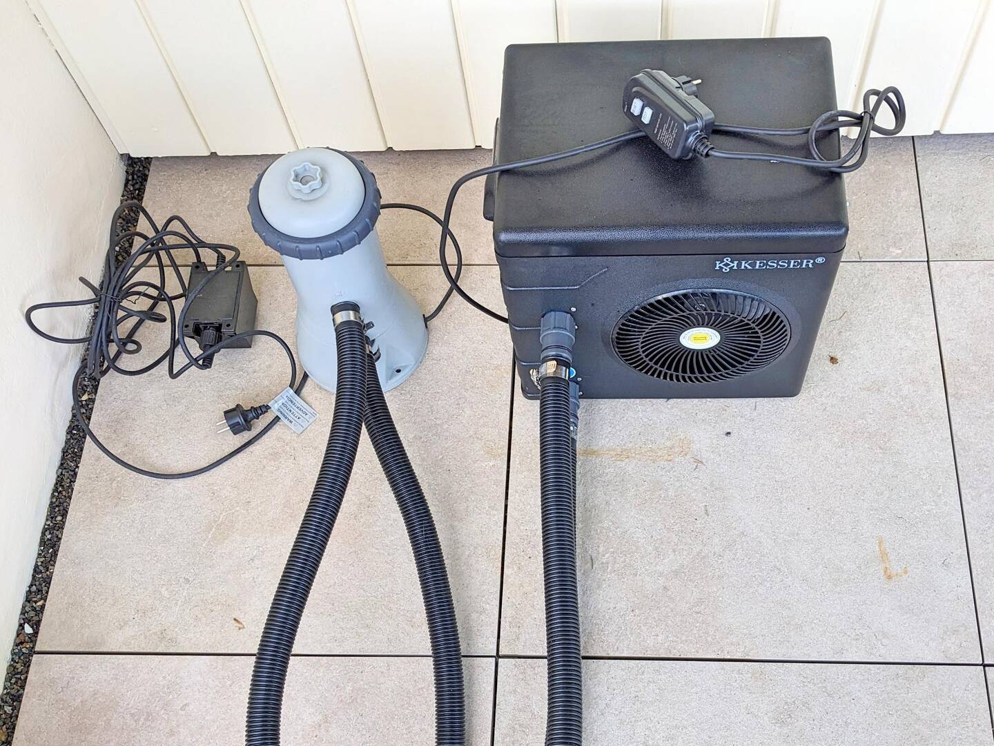

Meine neuste Anschaffung ist eine Mini-Pool-Wärmepumpe. Für den Pool der Kleinen. Wenn ich die mit eine PV-Insel betreibe, muss ich die anmelden?
Ich hoffe doch nicht.....

Also es soll keineswegs gehässig von mir sein :slight_smile: Ich hab da ja auch wirklich Interesse daran. Mich würde halt ehrlich interessieren wo die Grenze ist zw. einer Solarpumpe für den Gartenteich und einer Wärmepumpe für den Pool. Oder halt das E-Auto laden. Wo fängt dieses "aber jetzt musst du es anmelden" an?

Klar ist doch, hoffe ich, die Gartenteichpumpe kann ich nicht anmelden. Auch keine Außenlampen mit Solarzellen. Aber 2-3 Panel für die Pool-Wärmepumpe? Und wenn ja, warum?

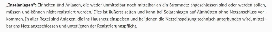

„Inselanlagen“: Einheiten und Anlagen, die weder unmittelbar noch mittelbar an ein Stromnetz angeschlossen sind oder werden sollen, müssen und können nicht registriert werden. Dies ist äußerst selten und kann bei Solaranlagen auf Almhütten ohne Netzanschluss vorkommen.
Selektives Lesen ist hier im Forum weit verbreitet. Den Teil mit "ohne Netzanschluss" hast du irgendwie übersehen?

Ich weiß nicht was du da rausliest. Es ist nur ein Beispiel dazu noch mit einem "kann" versehen. Das ist für dich interpretationsfrei? Alter Schwede....

@stromsparer99 in deinem Zitat steht doch drin "In aller Regel sind Anlagen die ins Hausnetz einspeisen bei denen die Netzeinspeisung technisch unterbunden ist, keine Inselanlage und registrierungspflichtig etc..
Wenn der Wechselrichter aber aus Prinzip schon gar nicht ins Hausnetz einspeisen kann trifft dieser Absatz gar nicht auf den zu. In dem Satz wird davon gesprochen bei vorhandenem Netzanschluß.
In aller Regel heißt ja nicht immer und dort wird auf die Netzeinspeisung verwiesen. Also anderes Beispiel wiederum wie die Almhütte ohne Netzanschluß.
Also laut deinem interpretationsfreien Zitat.
