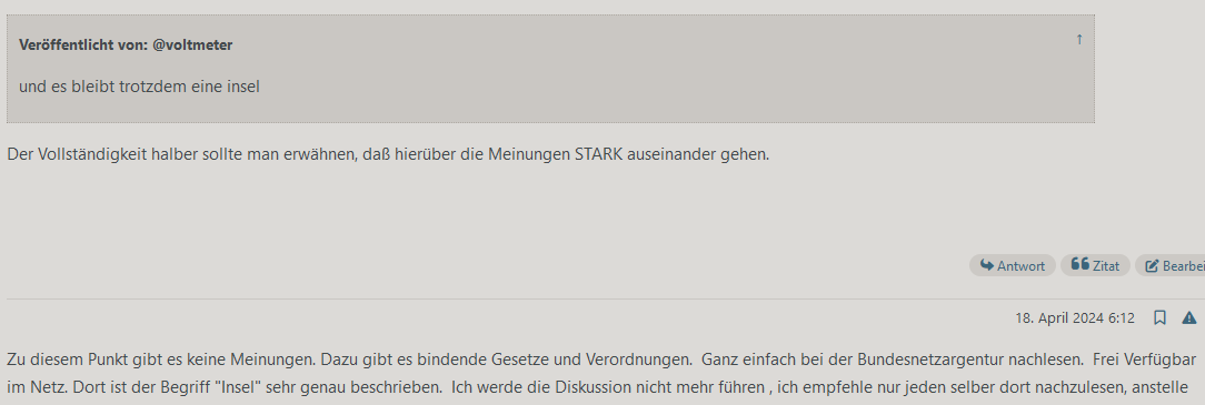

Ja, die unvollkommene formulierung bricht den streit vom zaun. Wenn das sicher ausformuliert wird, versteht es dann aber auch keiner mehr.
@sarowe1972 seine argumenttion ist dazu noch sehr wechselhaft und genauso unvollkommen wie der gesetzestext. Zum einen darf man keine inselanlage betreiben, auf der anderen seite schon, wenn man die anmeldet. Was denn nun ? Er beruft sich gebetsmühlenartig immer wieder auf irgend texte, ohne die technische seite zu betrachten, dass es keine verbindung zum öffentlichen netz gibt. Entweder man kann das technisch so betreiben oder nicht.
Also auch alles usv Anlagen, weil ich ja den staubsauger einmal in öffentliches netz steckdose stecken kann und auch in die steckdose der usv. Du schreibst gerade so wie es passt.
Es gibt jetzt sxhon sehr viele gerate/Anlagen die man einfach so betreiben darf. Auch wenn du dich wie rumpelstilzchen aufregst, das ändert nix daran, dass autake Anlagen so betrieben werden dürfen.
Bitte sachlich bleiben.
@Thomas Grundlage für Das Marktstammdatenregister ist das Energiewirtschaftsgesetz paragraph 111 e und f. Darin wird die Bundesnetzargentur beauftragt ein digitales Verzeichnis anzulegen in dem ALLE Energieproduzierenden Anlagen erfasst werden. Die Netzargentur hat Vorgaben bekommen welche Daten sie erfassen soll und wie sie damit umzugehen hat. Sie ist dazu berechtigt worden Verordnungen zu erlassen. Aber im Gesetz steht ALLE. Darüber braucht man gar nicht streiten und diskutieren.
