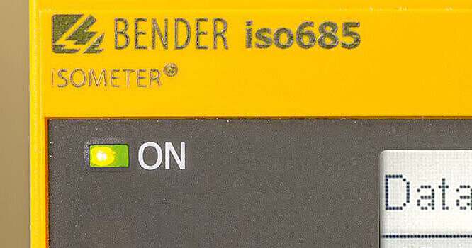

Bender Isolationsdinger bewerben - OK. Den Sinn verstehe ich.
