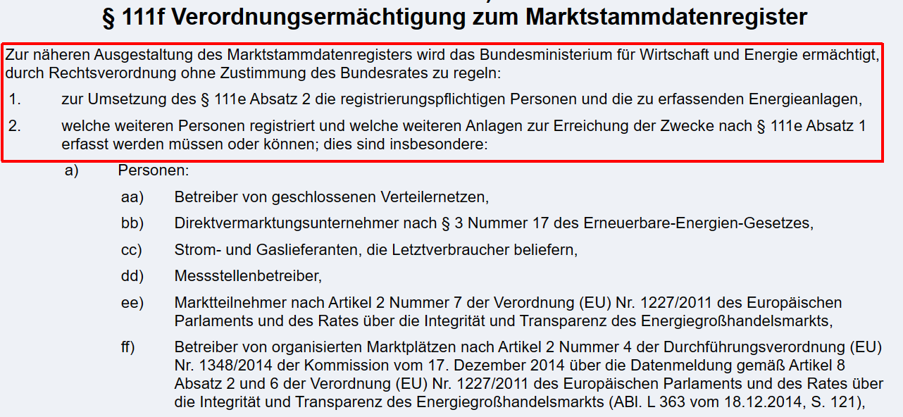

@Solarheini Aha........und was berechtigt die Bundesnetzargentur einfach eine Verordnung zu erlassen? Weil Herr Müller von der Netzargentur das so möchte? Jetzt kommen wir langsam weiter.
Steht denn in der von dir benannten Verordnung was vom "im technischen Sinne"? Ich kann da leider nur etwas von erheblichen technischen Aufwand lesen
Muss ich Dich enttäuschen, kein "Kunde" oder "Endkunde" dafür "Haushaltskunden", der aber keine Pflichten auferlegt bekommt sondern als Empfänger von Energie erwähnt wird.
In den Bußgeld- und Strafvorschriften ist immer die Rede von sowas wie Netzbetreiber, Energielieferung an Endkunden, Großhandel, systemrelevant...
PoolInsel-PV-WP? Bierkühler? Systemrelevant?
Du bist auf dem Holzweg. Zieh Dir da keine Splitter ein. Deine Auffassung kann ich nicht nachvollziehen anhand der Punkte auf die Du so verweist.
Das EnwG ermächtigt die Bundesregierung, das BMWK oder die Regulierungsbehörde Verordnungen zu erlassen. Hatte ich am Beispiel StVO schon mal erklärt, dass dann keine Beteiligung des Parlamentes mehr erfolgt. Wie sagte schon ein weiser Dozent?
Das Studium des Gesetzestextes erleichtert die Rechtsfindung und die Kenntnis des Verwaltungsablaufs die Einschätzung der Rechtmäßigkeit von Verfahren.
Es reicht nicht einen Begriff sklavisch aufzusagen.
In der Verordnung steht nur der Anschluss an das öffentliche Netz..
"Der technische Sinn" von mittelbar und unmittelbar ist eben nicht das Märchen von der Almhütte.
Auch nicht aus der Sicht der Netzbetreiber und des VDE/FNN.
Das Beiwerk der Schiedsstelle müsste eigentlich aus strittigen Vorgängen stammen.
Jetzt bleibt es jedem (wieder) überlassen und die Schiedsstelle anzurufen?
Da ist eben die Frage: "Wes Geistes Kind sind die?"
Damit willst du mir jetzt erklären, das das Energiewirtschaftsgesetz überhaupt nicht für uns als Energiekunden zuständig ist. Das alle Bestimmungen darin nur für Energieerzeuger zuständig ist. Das alles was über die Bundesnetzargentur dort steht für Otto-Normal-Verbraucher gar nicht gilt. Man da haben die ja echt einen Bock geschossen

Angenommen jemand kennt nur die Marktstammdatenregisterverordnung und folgert:
Weder mittelbar noch unmittelbar, weiter soll und kann das auch nicht.
Später interessiert sich auch noch der VNB und sieht das auch so.
Mit wem sollte er streiten?
