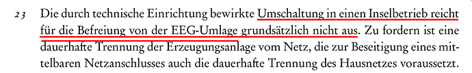

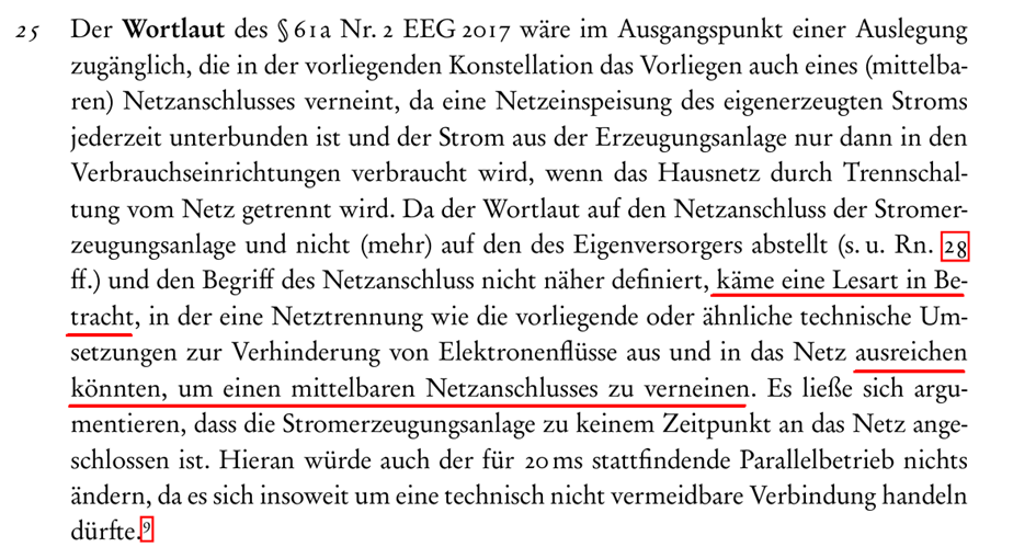

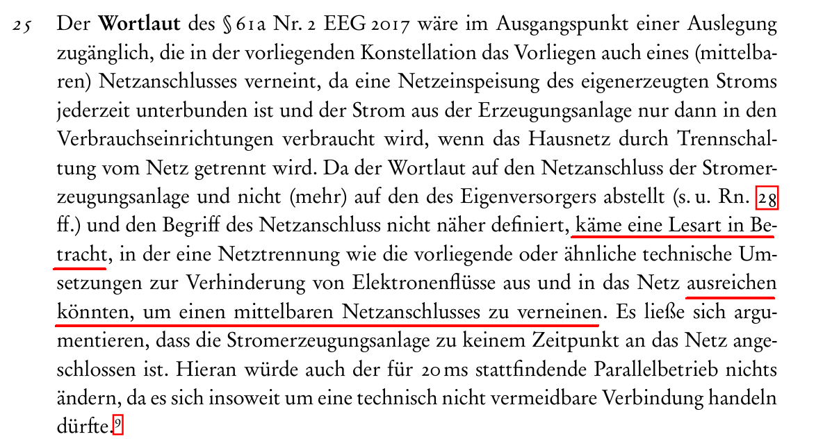

Das ist doch eine Definition/Auslegung "... ausreichend den mittelbaren Netzanschluss zu verneinen".
Sie deckt sich mit den aktuellen (Nicht-)Anmeldemöglichkeiten im MaStDR, den Vorstellungen des VDE und ((m)eines) VNB.
Der Grund davon aus Prinzip abzuweichen, die Abrechnung/Befreiung von der EEG Umlage, besteht nicht mehr.

Wo kommt denn der Text Deines Images her, haste bitte einen Link.
@ulli
Das ist Teil der Begründung der Schiedsstelle.
Faktisch nicht bestritten, lediglich nicht ausreichend um eine Befreiung von der EEG Umlage zu rechtfertigen.
Eines Grundsatz wegen.
Der Inselbetrieb reicht nicht um die Befreiung zu gewähren.
Den Rest kann man der Unmöglichkeit einer Bilanzierung der EEG-Umlage in einer Insel anlasten.
