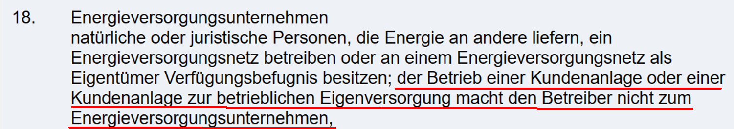

Eben doch. Es geht darum, wie du "simple Gesetze und verordnungen" auslegst. Deine Auslegungen gehören ins reich der Märchen. Was soll da noch bewiesen werden ? Mehr als dass es technisch überhaupt nicht möglich ist, inselnetz und öffentlichens netz auch nur mit einem draht zu verbinden ? Es ist technisch nicht möglich, was noch mehr forderst du, deine Auslagungen noch mehr zu widerlegen ?

@solarheini du kannst anscheinend entweder nicht lesen oder verstehst nicht. Gut dann bei dir anders! Worin ist der Unterschied?
Energieversorgungunternehmen
Teilnehmer an der Energiewirtschaft
Siehst du rein optisch schon das unterschiedlich viele Buchstaben sind?
Die beiden anderen Teile hast du natürlich das was dir nicht past weggelassen oder war es an der Stelle wieder vorbei mit dem Lesen.
Kann sich bitte jeder selber überzeugen, nachlesen Energiewirtschaftsgesetz paragraph 111 Absatz e und f.

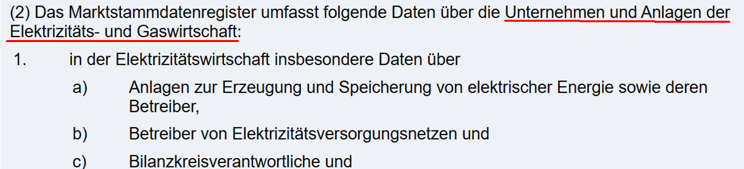

In 111e gibt es den Begriff "Energiewirtschaft" nicht. Da ist von
"(2) Das Marktstammdatenregister umfasst folgende Daten über die Unternehmen und Anlagen der Elektrizitäts-...:
1.
in der Elektrizitätswirtschaft"
die Rede. Auch das trifft kaum auf die Poolpumpe zu.

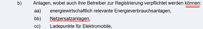

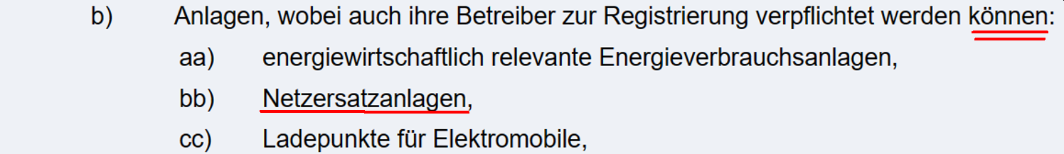

@sarowe1972 Zitiere bitte mal die Passage im Energiewirtschaftsgesetz wo was über Elektrizitätswirtschaft was geschrieben steht.
