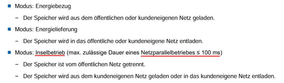

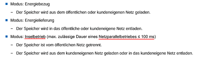

Mit was außer einer eigenen Energiequelle sollte diese Insel geladen werden?
Wie selbstverständlich wird eine kurze netzparallele Phase zum Synchronisierten und reibungslosen Umschalten eingeräumt.
Kann, aber muss nicht verwirklicht werden.
Mit welchem Netz sollte es synchronisieren, wenn nicht mit dem ebenfalls vorhandenen Öffentlichen?
Ein Speicher im Modus: Insel ist eine Insel.
