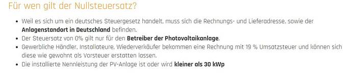

Ich dachte die Umsatzsteuer entfällt letztendlich nur bei nachgewiesener, angemeldeter Anlage im MaStaDR?

Wenn du Panels kaufst, zahlst du doch keine Mwst. mehr. Ebenso mit Wechselrichter.

Wenn man dem Verkäufer versichert es für eine PV-Anlage zu verwenden.
Den Beweis kann/muss man im Zweifel mit dem Eintrag im MaStaDR führen.

Wäre mir neu dass ich den Beweis über das Marktstammdatenregister erbringen muss. Hab ich auch in keinem Shop gelesen.
Ich habe zwei Wechselrichter sowie 12 Panels ohne Mwst. gekauft.
