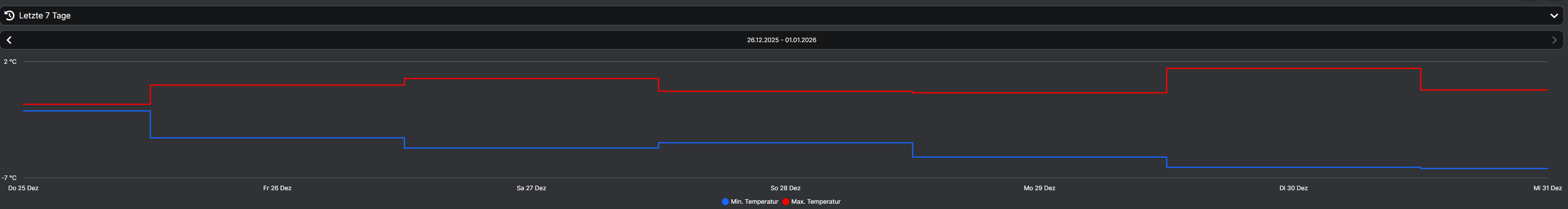

Wir haben derzeit hier sehr wärmepumpenfreundliches Wetter. -2 bis -8 Grad, aber schön trocken, so dass überhaupt nichts an Kondensat entsteht. Taupunkt liegt wohl -4 bis 5 Grad niedriger als Außentemperatur.
Ich kann das bisher auch bestätigen: Sehr kalt aber weniger Luftfeuchtigkeit wirkt sich stark aus auf die Vereisung vom AG.

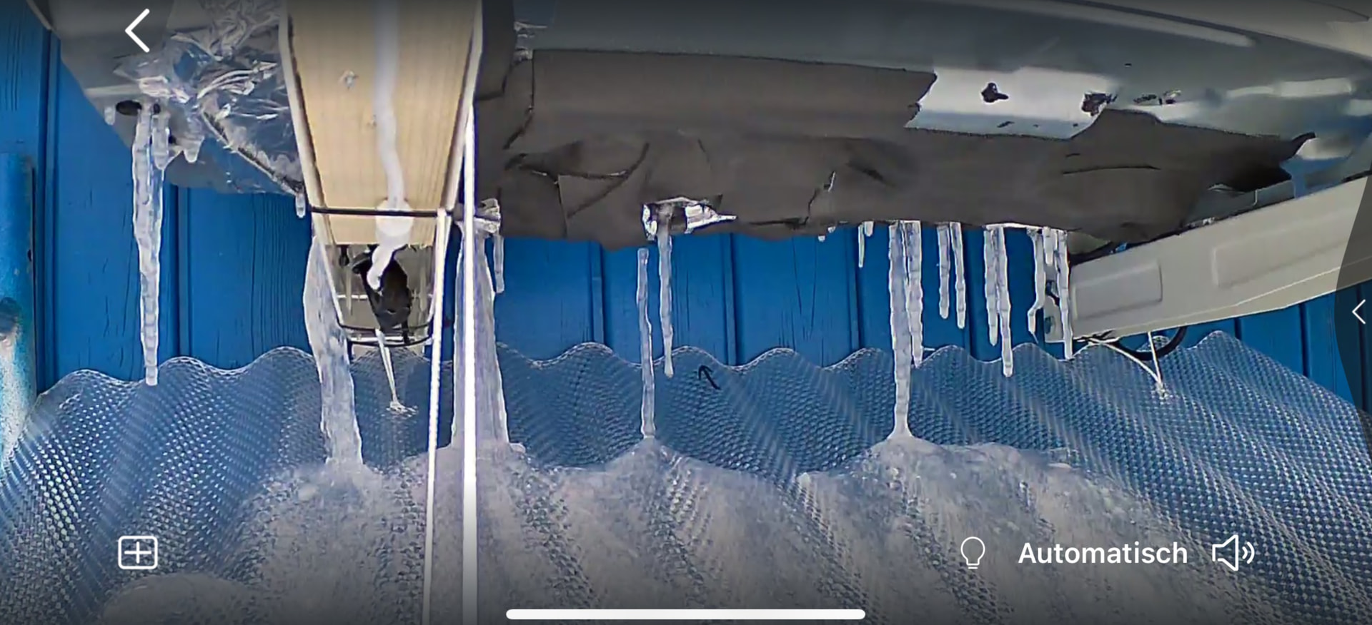

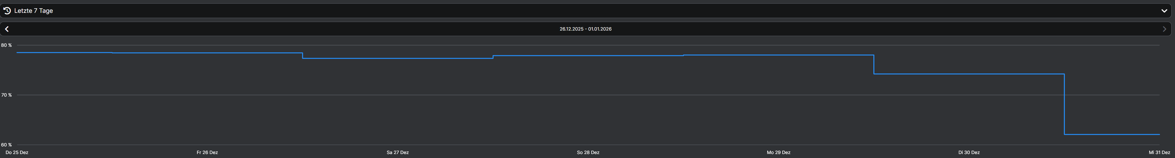

Die letzten Tage ging die Luftfeuchtigkeit stark zurück:
Die Temperatur ging runter:

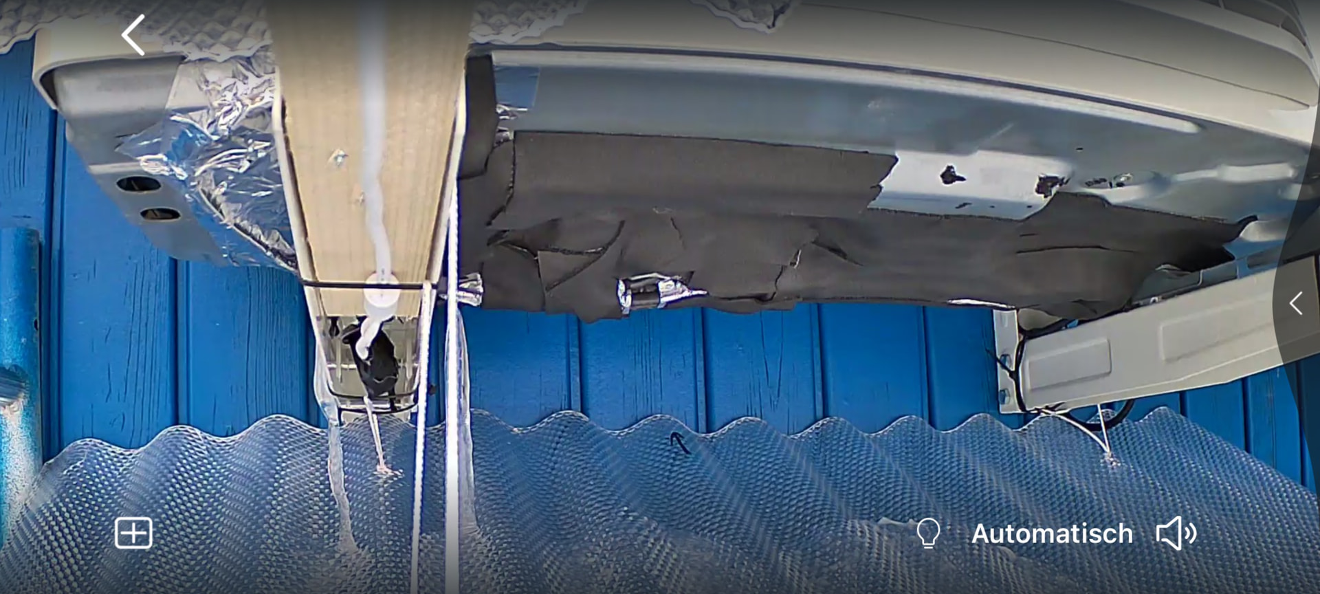

Und keinerlei Eis am AG:
Das gar keine Eiszapfen da sind liegt daran, dass ich vorgestern sehr lange die Heizung an hatte - die Zapfen die am Rand der Löcher hängen sind hartnäckig.
Aber das sicher keine neuen gebildet haben liegt rein an der Witterung, denn die Anlage lief immer durch.

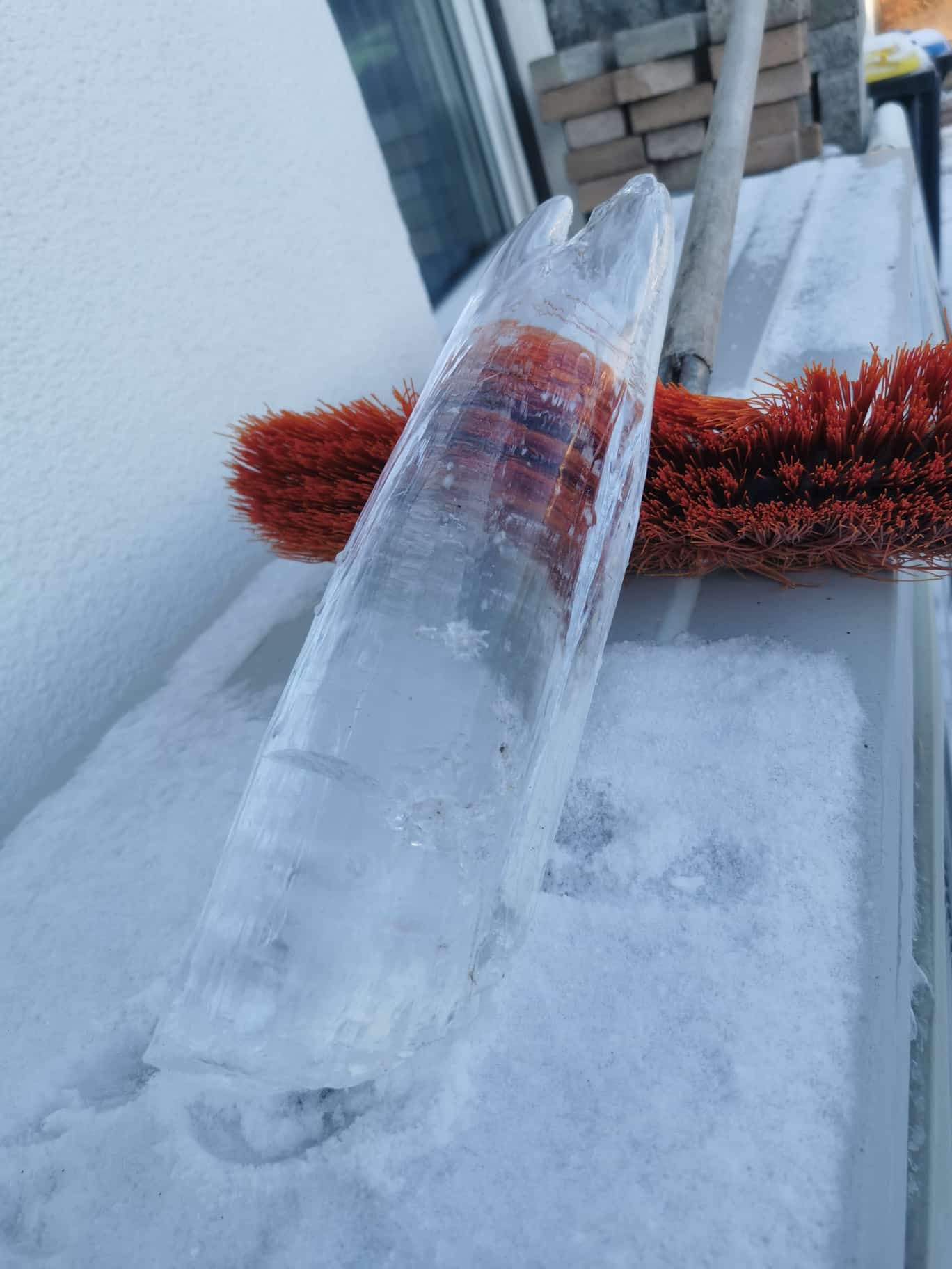

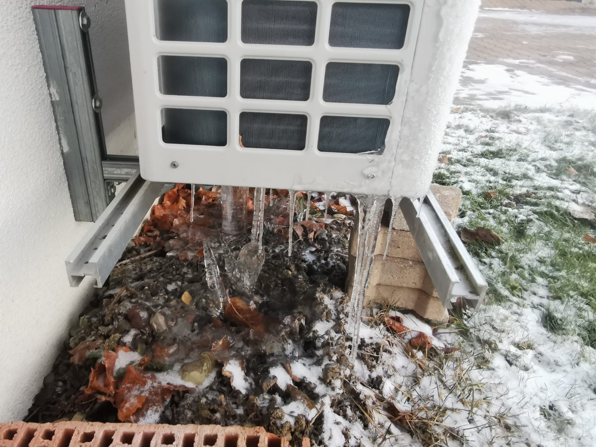

Hier mal ein Schnuckelicher Eisstosszahn von meiner WP nach 14 Tagen Dauerfrost hab ich ihn mal entfernt , bis jetzt muss ich Sagen geht es gut mit dem Eis das Wasser läuft soweit ab im AG nur darunter schauts Wild aus.
so schauts aus nach nun 14 tagen Dauerfrost die Steine Wachsen nach oben ich muss nur Aufpassen das beim Dauwetter mir nichts in den Schacht läuft.
Das Problem ist halt, dass die Eiszapfen dann in das Gerät “hineinwachsen” und die Ablauflöcher verstopfen. Ab dann wächst eben die Wanne mit Eis zu - diesen Eisblock wieder abzutauen wird wohl eher schwierig sein…
Man sollte es denke ich also besser nicht “übersehen”… So lange beim Abtauen noch sichtbar Wasser aus den Löchern abäuft - ist es nicht zu spät :laughing:

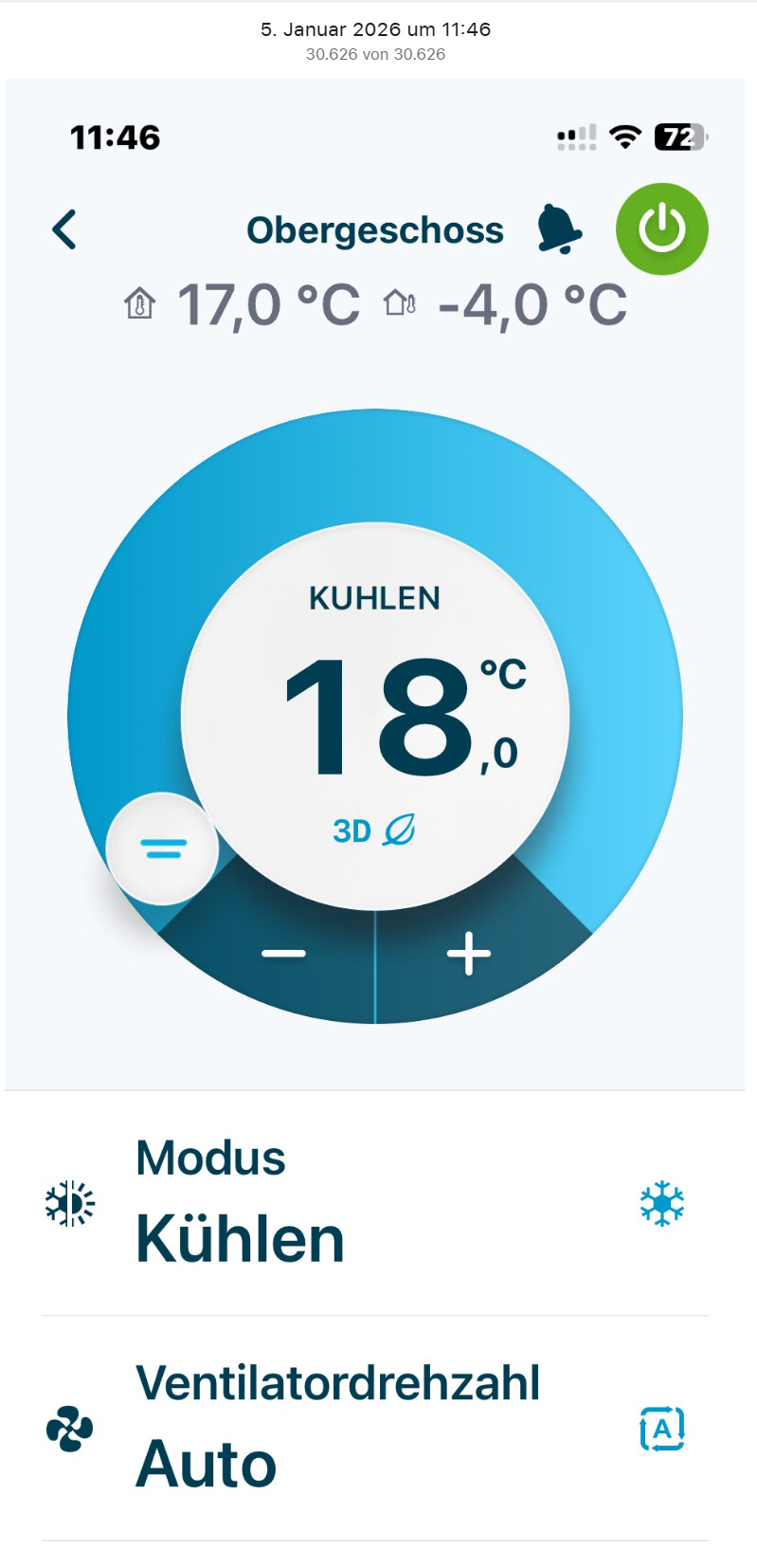

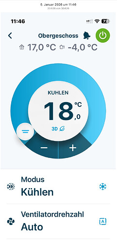

Ich habe jetzt gerade mal meine Anlage im OG auf Kühlbetrieb laufen. Es hat mich interessiert, ob die Anlage durch merklich Tauwasser am AG “produziert”.
Ein regulärer Abtauvorgang lief vor ca. 1h.
Sehr lange lief sie nicht - da sie nur bis 18° kühlt - aber immerhin so 15 min mit um die 200 Watt :laughing:
Ergebnis: Ein paar Tropfen :wink:
Ich hatte schon damit gerechnet, denn beim Abtauen läuft immer ordentlich was ab…
Es zeigt aber, dass die Abtauung offenbar sehr gut passiert und nichts “zurückbleibt” - denn das müsste dann ja im Kühlbetrieb ablaufen;)
