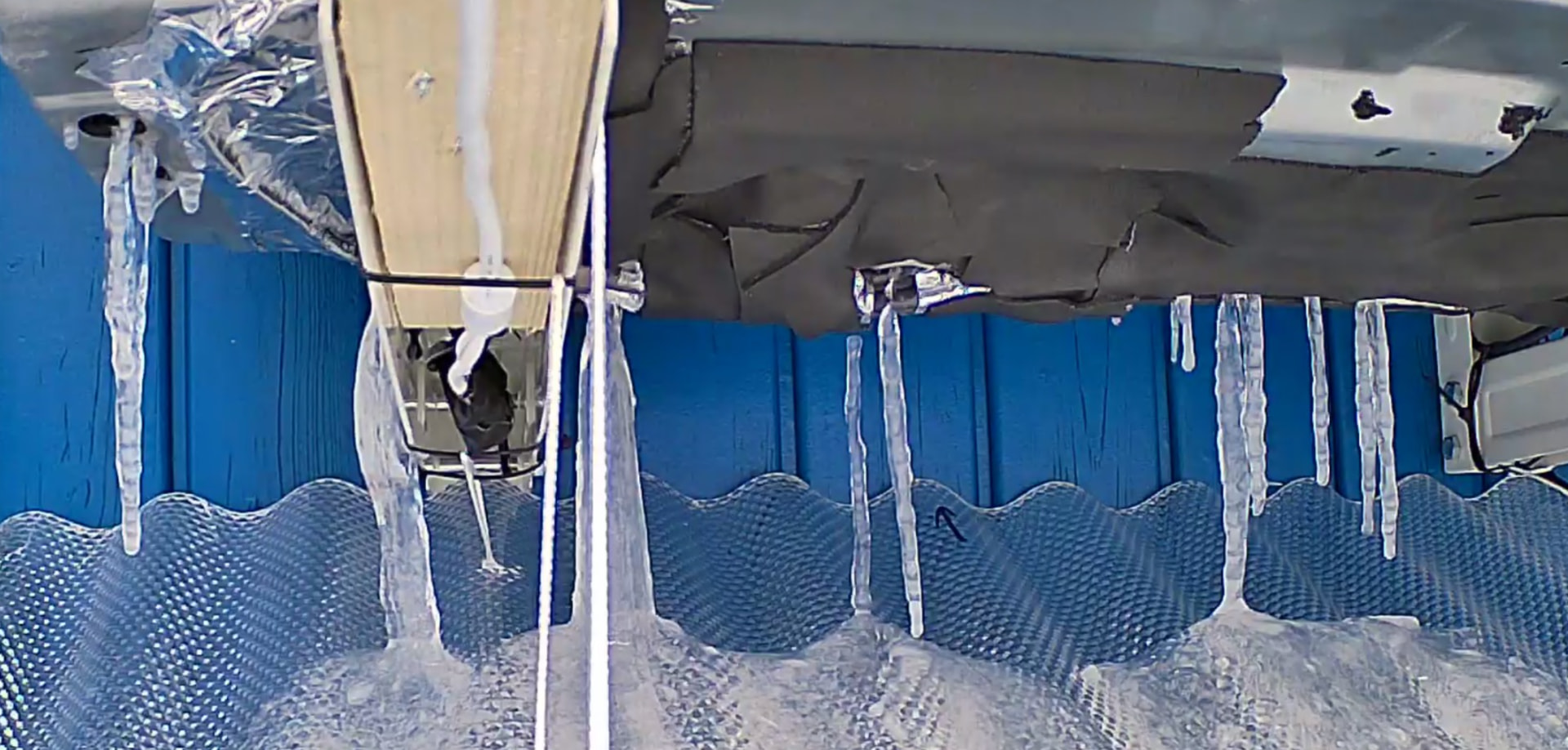

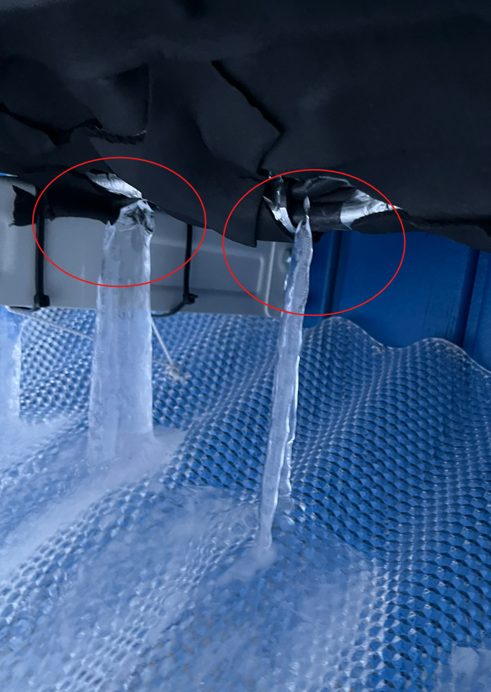

Ich habe mir das deshalb gerade mal aus der Nähe angesehen, da selbst stundenlang laufende Abtauwannenheizung die Eiszapfen nicht entfernen konnte:
Und der Grund ist einfach folgender:
Das Eis hat keinerlei Kontakt mehr zur Heizung oder zur Bodenwanne. Auf die Art kann es natürlich auch nicht abtauen… Bedeutet: Sobald man dann die Heizung wieder abdreht, friert die kleine Lücke wieder zu und das Eis wächst in das AG hinein…
Das selbe Problem würde man dann denke ich auch im Inneren vom AG haben: Wenn dort eine höhere Eisschicht entstanden ist, dann würde ein reines Beheizen der Wanne wohl irgendwann nicht mehr reichen, da ein Abstand zwischen Wanne und Eis entstehen würde.
Das wird (hier) jetzt aber ein “spezielles Problem” sein, dass dem “Dach” unter dem AG geschuldet ist. Aber auch ohne Dach werden die Löcher im Laufe der Zeit ggfs. zufrieren können…
Das “Abtropfdach” hat ja Wellenform und ist sehr flexibel, bedeutet: Wenn man das auf / ab bewegt, dann bricht das Eis und rutscht relativ schnell ab aufgrund der hohen Neigung.
Idee: Einen leistungsstarken “Vibrationsmotor” wie er in Handy´s / Controller usw. zu finden ist - aber eben stärker… :laughing:
Der müsste das Eis im Grunde erfolgreich “abschütteln” können - dann wäre die “Brücke” ins AG entfernt…:see_no_evil_monkey:

Das rüttelt dir alles zusammen und die WP vom Dach wie ich schon geschrieben hab und meine Bilder zeigen es ja ich würde mir da keinerlei sorgen machen und erst dann handeln wenns notwendig wird

Die funktioniert zwar - grundsätzlich - schon, müsste aber wohl (in der Form) bei “Vereisungswetter” durchlaufen, damit keine “Vereisungssituation” eintritt. Ich könnte natürlich jetzt einfach abwarten, ob und wenn ja wie schnell das “zufriert” auf die Art. Der Zeitpunkt ist aber sehr ungünstig, weil die Gasheizung noch “out of order” ist und somit die Split die einzige Heizung im OG (mobile Direktstrom ausgenommen).
Ich denke aber, wenn das Eis dann man im AG “steht” und ich es ev. nicht mehr abgetaut bekomme, dann möchte ich in der Höhe nicht mit “Zelt” oder Wasser hantieren müssen…
Ist sicher viel zu übertrieben vonn mir, aber ich will es nicht darauf ankommen lassen…
Von da wächst es dann eben weiter… Zumindest wenn die Heizung aus ist.
